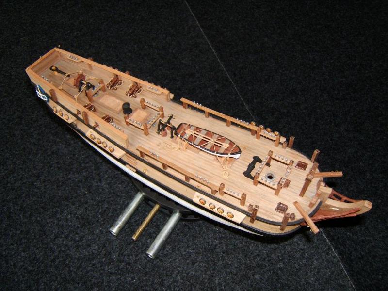

Ciao a tutti, dopo una "breve" pausa estiva, ho ripreso i lavori.
Il ponte e' praticamente completo, adesso sto preparando l'alberatura per la quale ho gia' qualche domanda da farvi nei prossimi giorni.
Ma per ora un paio di foto
Bounty Mamoli 1:100-dscf8545.jpg   Bounty Mamoli 1:100-dscf8559.jpg

Originariamente inviata da Omone Visualizza il messaggio
Bravo omone, aspettami che l'alberatura la cominciamo assieme. Unico appunto personale sono quelle caviglie in metallo, io le comprerei in legno o se non vuoi spendere i soldi potresti tentare di scurirle, ma ripeto sempre secondo il mio gusto personale.
Matteo
Vecchio 28-09-09, 04:22 PM   #80
Registrato dal: Dec 2008
residenza: Legnano
Messaggi: 36
Omone è un newbie...
Ciao Sea, le caviglie non mi hanno mai convinto neanche a me, le ho cercate ma in questa scala le ho trovate solo cosi'.
Dai cosa aspetti con l'alberatura? Io ero fermo da troppo tempo, non posso aspettarti
