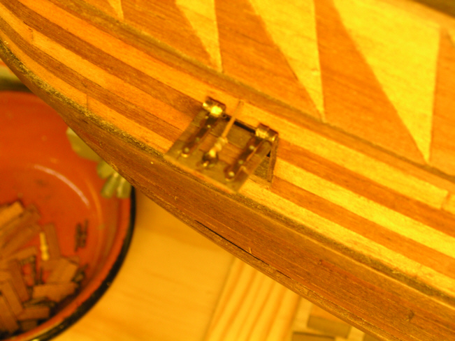

pian pianino si procede... da una piattina di ottone ho ricavato tutte le cerniere per i mantelletti dei sabordi...
....ed il primo mantelletto è pronto per il posizionamento....manca soltanto una passata di brunitore e l'anello interno di chiusura, ma non so se metterlo per non appesantire troppo il tutto visivamente....
....meno male sono soltanto 14 sabordi.....
Golden Hind 2-mantelletti-5.jpg   Golden Hind 2-mantelletti-6.jpg   Golden Hind 2-mantelletti-7.jpg

molto ben fatte le cerniere x i tuoi sabordi, come sempre sei una fonte di piccole nuove esperienze di costruzione "fai da te".
sembrano fatte con una pressa piccola,tutte uguali e precise, complimenti.

Ciao, Concordo con il grande Capitano,
nella prima foto si vede un'attrezzo in legno dove ha appoggiato il mantelletto, l'hai usato per l'ottone? come dima?
scusa lo spionaggio industriale hehehe
Grandissimo lavoro... ciao.................... Luca

immagino che sia la dima x la posizione ferma del mantelletto, il listello centrale servirebbe x due cose,
1 dare la distanza fra le due cerniere e
2 dare alle cerniere una posizione diritta x il fissaggio.
sbaglio, Gian ?.........................
Dario

...azzz...non si può proprio tenere un segreto!!!
Al post n°971 si vede meglio... è una semplice dima che mi ero costruito per incollare i listelli dei mantelletti....mi dava la giusta distanza di aggetto per quelli superiori....già che era fatta non ho fatto altro che tagliare un listello al giusto spessore ed inserirlo sopra per svolgere le funzioni già acclarate dal buon Cpt Red!!!
Grazie a tutti per la partecipazione!!!

Spiegami una cosa per favore: mi sembra che il cardine della cerniera sia realizzato da una piccola sezione di tubicino ottenuta sempre dalla bandella d'ottone..è così? E in tal caso, come lo fissi al fasciame?
