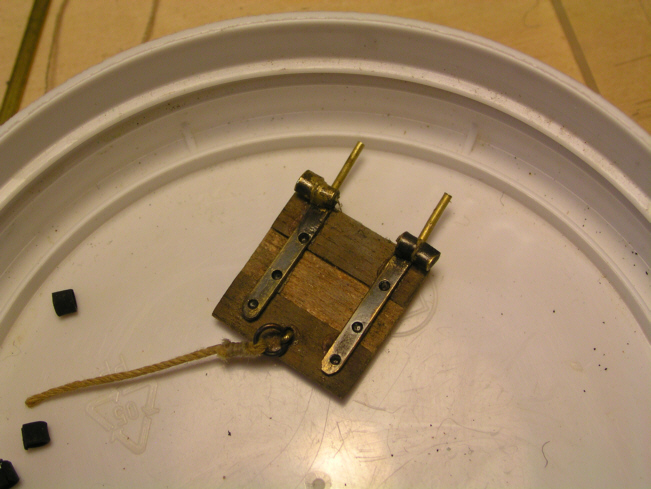

stasera mentre realizzavo altri mantelletti ho scattato delle foto che spero possano spiegare meglio delle mie parole il procedimento che ho adottato per costruirli....
- ho brunito tutte le cerniere
- tramite quella dima di legno che è già stata evidenziata le ho incollate in posizione
- con la work station (che trasforma il trapanino in un trapano a colonna) ho forato di costola tutti i mantelletti... 2 fori per ogni mantelletto in corrispondenza dei cardini...
- ho inserito ed incollato degli spezzoni di filo di ottone da 1mm di diametro nei fori fatti
- ho completato il mantelletto mettendo l'anello con la corda, incollando i cardini tramite un altro spezzoncino di filo di ottone inserito all'interno (sono sempre ricavati dalla stessa piattina di ottone, come hai già detto tu) e forando la piattina per fare la chiodatura con la tecnica del vinavil (non ancora fatta) imparata dal WIP della Saettia di FD (che fine avrà fatto??)
- poggiando il mantelletto alla fiancata del modello segno e foro la stessa in corrispondenza degli spezzoncini di filo di ottone
- fatto questo il portello può essere inserito al suo posto, è molto stabile e robusto, posso regolare l'inclinazione.... ed infine incollarlo....
Spero di essere stato abbastanza chiaro....altrimenti sono a disposizione...

Chiarissimo Gian, e direi un'ottima organizzazione del lavoro..grazie per la spiegazione..credevo che le cerniere fossero funzionanti, per questo non mi spiegavo il tondino laterale..poi ho visto lo spezzone di filo infilato nel lato sup del portello e tutto si è chiarito..
