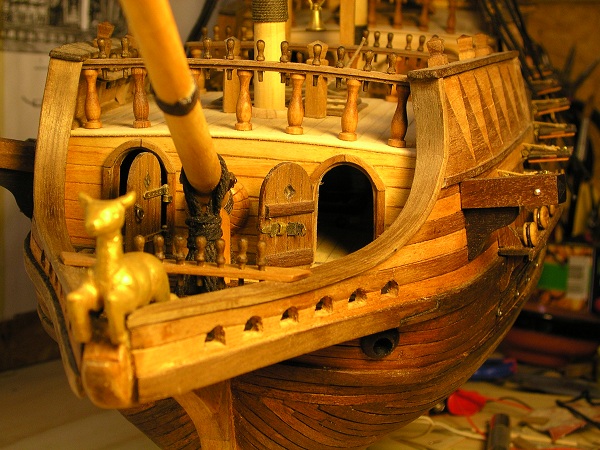

Buonasera a tutti amici modellari...
Altro piccolo passettino in avanti... ho ultimato ed imbrigliato il bompresso ed ho iniziato il montaggio delle sartie di maestra...
Buon Vento a tutti!!
Golden Hind 2-bompresso-04.jpg   Golden Hind 2-bompresso-05.jpg   Golden Hind 2-bompresso-06.jpg

Ciao Gian..nella terza foto il bompresso sembra essere obliquo rispetto all'asse della nave..è un effetto ottico oppure è previsto il disallineamento?
Stefano

Originariamente inviata da ilvecchiodelmare Visualizza il messaggio
Ciao Ste,
confermo la tua osservazione...
...dai piani risulta obliquo rispetto all'asse prua-poppa della nave... ho visto che su vari galeoni di quest'epoca (fine 1500) era così, ma non ne conosco il motivo...sarebbe interessante un approfondimento in merito!!

Ciao Ste,
Curiosa questa disposizione..anche considerato quel che mi dici sugli altri galeoni coevi..temo peraltro di non poter approfondire un granchè: la mia conoscenza/esperienza su navi anteriori al 1600 è pressochè pari a zero..
Grazie!
Stefano

Ciao Ste,
Ciao Gian nel rinnovarti i complimenti per il bel lavoro, (sempre molto pulito e accurato) approfitto per riferirti quanto io so in merito alla posizione del bompresso. In sintesi, nella realtà in quel periodo il bompresso “entrava” sotto il castello di prua oltre la perpendicolare dell’albero di trinchetto e quindi per non indebolirne la struttura lo posizionavano affianco conseguentemente il risultato era non in linea rispetto alla nave. Sarei comunque interessato a leggere se ci sono altri motivi, o per meglio dire se il motivo non è quello che ho scritto.
buon vento
