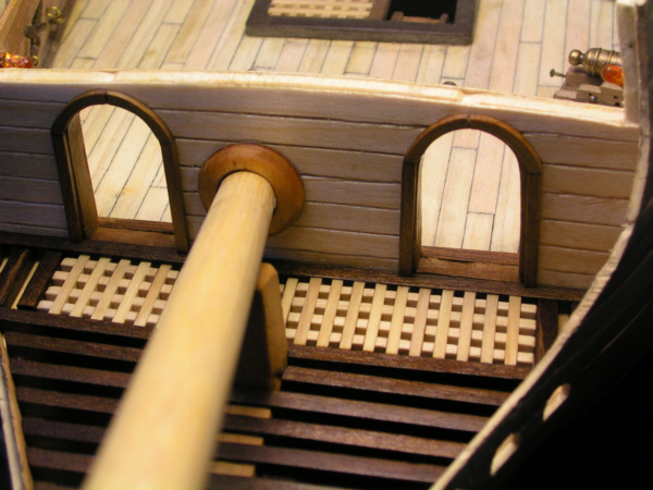

piano piano si comincia a vedere qualcosa..... i lavori in questi gioni si sono concentrati sulla piattaforma dello sperone di prua (non so se ha un nome preciso....se lo conoscete segnalatemelo grazie)....
è quasi completamente ultimata....
ho rivestito la paratia del castello, ho fatto le cornici alle porte, ho fatto la boccola di cerchiatura del bompresso e ce l'ho provato, ho steso il paiolato ed i travetti, ho iniziato il rivestimento interno delle impavesate...
giudizi e critiche sono ben accetti...

Bellissimo Gicci, davvero bravo, la tua precisione e pulizia è quasi imbarazzante. l'unica mia riflessione riguarda chi a progettato il modello, e mi spiego: quei corsi di fasciame che finiscono a prua rimangono cosi' o hanno una qualche chiusura o sostegno ? te lo chiedo perche a mio modestissimo parere non mi sembra naturale e vorrei che qualcuno mi desse il suo punto di vista.

"si comincia a vedere qualcosa" ?! che fai ci pigli ....
Nave molto bella e molto suggestiva, ti viene benissimo, le tue mani seguono perfettamente le tue idee con efficacia e pulizia ... non so più che dirti ... ancora complimenti.
Aspetta, una cosa sì, ho da dirti: la "ciambella" intorno al bompresso suppongo rappresenti i cunei di rincalzo: se è così la inciderei in modo radiale così da simulare i cunei di cui è composta.
Ah, un'altra cosa: gli archi delle porte sono composti di vari pezzi, mi ricordavo invece che avevi inventato un sistema di piegatura "per casi difficili"
Infine, la piattaforma di prua si chiama proprio così ma anche "palmetta"

Ciao Gicci, bel lavoro, molto pulito e gradevole alla vista.
Per i listelli della paratia come li hai trattati?
E' come se avessi evidenziato i vari listeli del rivestimento.
Potrebbe essere un effetto dela foto ma è simpatico.
