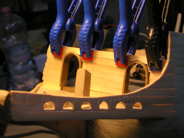

...piccolo aggiornamento...
ho proseguito con il primo fasciame sul castello di prua, ho sagomato la parte prodiera e ho portato i sabordi a filo con il fasciame....il secondo fasciame si fermerà 1mm prima del foro passante dei portelli dei cannoni cosicchè mi si creerà anche la giusta battuta per i portelli stessi.

grande gicci, un magnifico fasciame alla velocità della luce ... ma avete tutti gli gnometti lavoratori qui ?

Originariamente inviata da drake1500 Visualizza il messaggio
2 considerazioni ed entrambe errate.....Magnifico?? proprio non mi pare, mi accontento che sia liscio a dovere e che dia la giusta curvatura dello scafo....ma magnifico proprio non lo è.... velocità della luce??? direi più adeguatamente velocità di una tartarughina in salita.... ma tanto fretta non ne ho.....sennò mi tocca pensare al prossimo cantiere....

beh ... per quello che evinco dalle foto mi sembra abbastanza lineare e senza scalini, uniforme, per essere un primo fasciame è migliore di molti altri e a mio parere ottimo, non so se lo hai fatto simmetricamente sia a destra che sinistra ma tanto verrà ricoperto tutto, non so quanto e se lo hai già scartavetrato, ma per me è OK ... aspetto le considerazioni degli altri e per i tempi non mi pare che ci hai messo tanto

ihihihi hai messo un listello con il segno del piegalistelli a vista il primo partendo dall'alto dello sperona..ma vabbè tanto c'è il secondo fasciame..come procedi ora x il taglio delle lunette?

Ciao Gicci70, il buon Sebastian ti ha subito tanato il listello pinzettato dal piegalistelli, ma giustamente essendo un primo fasciame non è un grande problema.
Per il resto sembra abbastanza lineare.
Per il secondo fasciame che listelli utilizzi?

eh eh eh....lo sapevo che dovevo usare photoshop prima di postare le foto....scherzo.... l'ho fatto di proposito perchè in quel punto ho una curvatura contraria, tanto poi col secondo fasciame tutto torna a posto.... le lunette le foro con il dremmel e poi utilizzerò una lima ad ago per sagomarle....
X Mauro: il secondo fasciame è un noce biondo 5x1 (vedi impavesate interne del castello di prua)
