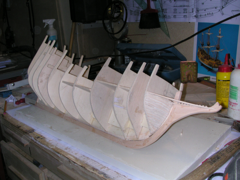

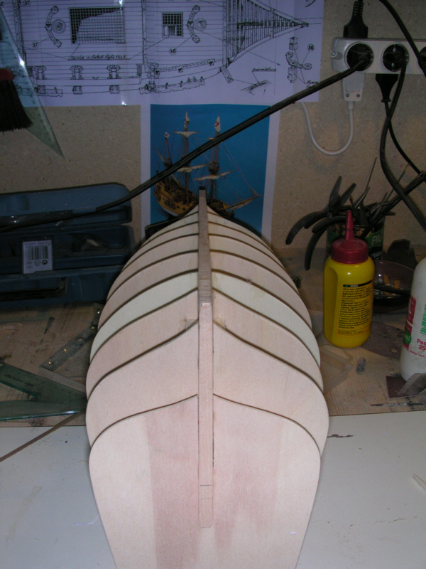

Pian pianino i lavori alla GH vanno avanti...
Posto un po' di foto:
- Ordinate allineate, squadrate, spessorate ed incollate...
- Nuove chiglia, dritto di poppa e ruota di prua realizzate in massello di ciliegio ed incollate lasciando spazio anche per la battura....
- Realizzati i riempimenti di prua, chiaramente quello di destra è ancora da rifinire....
Prossima tappa Rastremazione Ordinate.....

ciao Gicci!
mi sembra che ti sei messo sotto con una notevole energia....!!
E' la prima volta che vedo dei riempimenti di prua fatti col compensato, messo oltretutto di taglio. Hai proprio voglia di usare il dremel.... perchè non ci credo che farai l'aggiustamento con sola carta e tampone

Ciao Aletrink!!!
Se guardi la foto della vista di prua noterai come il riempimento di sx è già stato sbozzato, mentre rimane da sbozzare quello di dx (a causa di un attacco a tradimento della moglie che mi ha messo in mano secchio e paletta e mi ha spedito a pulire la gronda della tettoia che era piena di escrementi di piccione).
Cmq è un lavoro veloce che ho preferito fare con il mouse, anzichè col dremmel.... ha una maggiore superficie di appoggio e controlli meglio l'asportazione di materiale.... il lavoro più lungo è il taglio e l'incollaggio a scaletta dei pezzetti..... ma considera che in tutto mi ci sono potuto dedicare solo dalle 10:30 alle 11:45 prima dell' arrivo della carceriera....
quindi poco più di un ora per tagliare, incollare e sbozzarne uno....mi sembra una cosa non troppo impegnativa!!!

a me, che vivo in condominio, la moglie di solito assegna la pulizia dei vetri e quando son fortunato anche del bagno, se la cosa può richiamare il proverbio "mal comune mezzo gaudio". Oltre che, naturalmente, lavoretti sparsi qua e là che si aggiungono alla normale con-divisione delle routine domestiche.
la forme definitiva dei riempimenti l'avrai solo quando andrai a dare l'angolo di quartobuono alle ordinate... quindi è preferibile forse non sgrossare troppo in questa fase per non dover poi rischiare di dover ri-aggiungere successivamente.
Il mouse? geniale!
Ale

Caro Ale se guardi bene le foto vedrai che mi sono fermato con la sgrossatura esattamente sul profilo dell'ordinata che ancora non ha l'angolo di quartabono....l'ulteriore sgrossatura avverrà con tavoletta di legno e cartavetrata quando appunto farò il famigerato angolo.....eh eh eh!!!!!

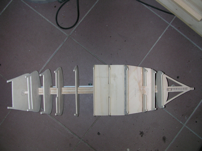

Ciao Giggi70 hai fatto un bel lavoro con i riempimenti e con il rinforzo della chiglia.
Non so se è un difetto della foto, ma guardando il modello dall'alto si vede la terza ordinata (partendo dalla prua) che è molto più stretta della quarta.
E' corretto così?
Hai provato a presentarci un listello?

Originariamente inviata da Albatros Visualizza il messaggio
E' corretto così?
....no no, è la foto che trae in inganno, la linea dello scafo fila via liscia, già controllata!!!
Forse è un effetto ottico causato dal profilo dei falsi ponti che non ho ancora rettificato, lo farò in fase di realizzazione dell'angolo di quartabono...
Cmq grazie dell'osservazione!!!
Si forse è un effetto ottico anche perchè i ponti sono su due livelli diversi, però ho voluto evidenziartelo. Io ritengo che fare delle osservazioni del genere sia molto più costruttivo di fare semplici complimenti e non evidenziare un eventuale dubio.
