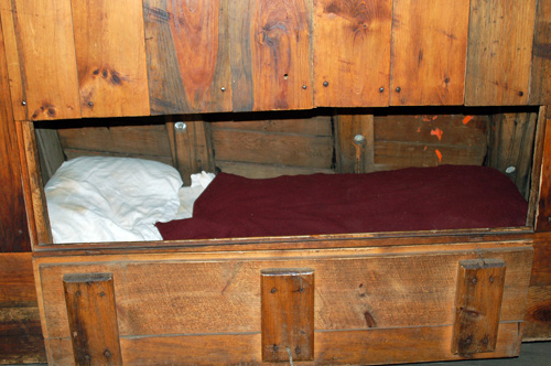

....ok allora vada per il baldacchino....in fondo poteva averlo depredato a qualche galeone spagnolo..... la bara proprio non mi va.....
.... e la cuccetta poi.... credo ti riferisca a quella della foto.... non mi sembra consona per Sir Francis Drake....

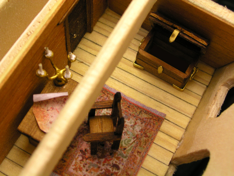

Per intanto il mio caro corsaro ha trafugato un tappeto persiano ed un candeliere d'oro....ma l'ultima volta che l'ho visto mi ha detto che andava a procurarsi qualcosa di più comodo per dormire di una bara senza coperchio.....aveva adocchiato un bel letto a baldacchino sull'ultimo galeone spagnolo appena catturato....

Certo Gicci che l'hai presa bella la psicopatia del mini arredatore.
Se non è un segreto, come hai fatto con le candele?

a occhio le candele sembrerebbero spezzoncini di guaina di cavo elettrico sottile sottile, tipo: doppino telefonico o cavetto di segnale .... lasciandoci il rame verrebbe anche lo stoppino.... schiacciandolo e verniciandolo persino la fiamma.....

le candele sono pezzetti di filo di ottone da 0.5 mm di diametro verniciate di bianco prima del montaggio sul candeliere.....quando le ho attaccate al loro posto ho lasciato alla base un po' di colla abbondante, e quando è asciugata gli ho dato una spennellata di bianco per simulare la cera fusa.... avevo provato a farle come suggerisce Ale, ma venivano completamente fuoriscala.... 0,5mm al vero sarebbero circa 2 cm...con la guaina del doppino telefonico venivano al vero di 5 cm di diametro....ceri più che candele.... ed erano sproporzionati nel contesto generale.....quindi ho rinunciato allo stoppino....

ottimo effetto Gicci...mi piace davvero...soprattutto il tappeto, come hai fatto il candeliere e soprattutto, l' "EFFETTO calafatura" dei listelli come l'hai ottenuta? semplice matita?

Ciao Lore.... la calafatura è semplice lapis dato sul taglio dei listelli prima dell'incollaggio.... il candeliere è filo di ottone di 0,5 mm ritorto, ricoperto di stagno e tinto color oro.... niente di che se non le dimensioni.....
