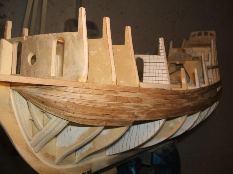

Mi hai convinto.....però devo per forza montare la ruota di prua e lo sperone, visto che sono avvolte dal primo fasciame.....dai un'occhiata al cantiere di drake.....
coprirò tutto col nastro di carta da imbianchino e farò molta attenzione.....ma tantè.....
_______________________
Gianclaudio
Vecchio 11-02-09, 07:21 PM   #44
L'avatar di trinchetto
Messaggi: 7,862
sei sicuro che il primo fasciame vada ad avvolgere ruota di prua e sperone? Di solito si limita a rivestire le murate, fino alla (battura inferiore della) chiglia. Ruota di prua e sperone vengono rivestite solo col secondo fasciame, oppure con piccole porzioni di piccolo spessore di tavolette di legno che simulano gli incastri, oppure ancora (e mi pare sia il tuo caso) vengono sostituite con porzioni di massello che riproducono gli incastri.
per intenderci:
Ciao Ale
Golden Hind 2-dscn2153.jpg   Golden Hind 2-dscn2164.jpg   Golden Hind 2-dscn2215.jpg
Vecchio 11-02-09, 07:26 PM   #45
L'avatar di Gicci70
residenza: Pistoia
Messaggi: 2,325
Gicci70 è un newbie...
....saccheggio ancora una volta il cantiere del mio carissimo collega Drake.... non me ne voglia.....
Ale guarda le foto.....
Golden Hind 2-dscf0062.jpg   Golden Hind 2-dscf0137.jpg   Golden Hind 2-dscf0210.jpg
