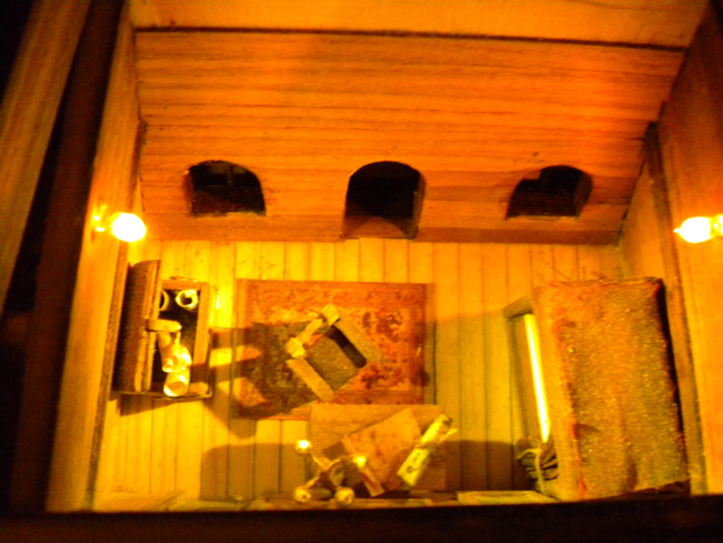

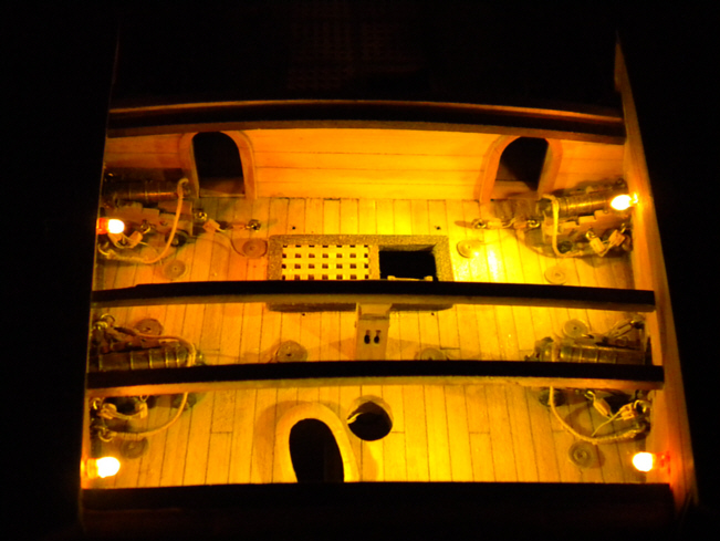

...montato fanale di poppa, collegato e....
....prove tecniche di illuminazione....
Golden Hind 2-provaluce-1.jpg   Golden Hind 2-provaluce-2.jpg   Golden Hind 2-provaluce-4.jpg
Golden Hind 2-provaluce-6.jpg   Golden Hind 2-provaluce-7.jpg   Golden Hind 2-provaluce-8.jpg

ciao Gianclaudio.
l'effetto illuminazione è sempre il tocco in piu' ,nel tuo G.H,è veramente bello.io poi quando vedo questi effetti di luce vado in estasi, mi piacciono un sacco.
buona continuazione, Dario.

ciao complimenti anche da parte mia!!!gran bel modello,
Puoi descrivere brevemente l'impianto di illuminazione , es. batteria usata, led, ecc.
dove hai posizionato le batterie??
grazie ciao

...grazie ragazzi...i complimenti come pure le critiche fanno sempre da sprone ad andare avanti e fare meglio!!
@ Corsaro: ti metto il link al post dove ho spiegato l'impianto a led:
http://www.modellismo.net/forum/567680-post192.html
se qualcosa non ti fosse chiaro, o volessi ulteriori informazioni, chiedi pure e cercherò di esserti d'aiuto!!
