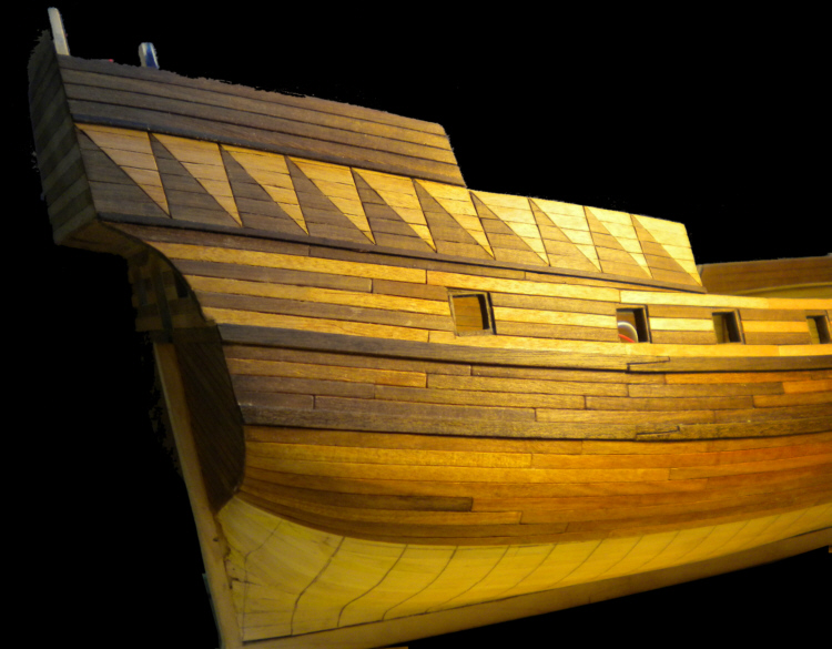

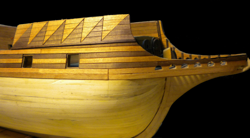

...altro piccolo passetto in avanti: completati gli intarsi a triangoli anche della murata di dritta....

Ciao Gicci stai lavorando alla grande, complimenti; se devo proprio farti un appunto io a poppa non avrei dfatto quei pezzettini ma avrei tirato dritto con i listelli precedenti, per il resto sembra tutto O.K.

giancla ma come hai trattato il fasciame? mi piace molto quella finitura opaca senza effetto traslucido ... veramente bello
l'unico appunto è sul fasciame delle serpi di prua, non avrei fatto coincidere 2 giunture nello stesso punto

in effetti quei due monconcini più li guardo e più non mi piacciono....quindi approvando quanto suggeritomi provvederò alla rimozione e sostituzione!!!
Originariamente inviata da leone59 Visualizza il messaggio
complimenti veramente, ma i listelli del secondo fasciame sono già verniciati?
Non sono verniciati ho semplicemente dato una passata con un panno inumidito di Ragia 80% ed olio di lino cotto 20%....per ravvivare un po' il legno....
Il trattamento finale sarà con pennello e soluzione al 50% dei due componenti!!!
P.S. bellissimo l'Avatar che hai scelto....
Originariamente inviata da drake1500 Visualizza il messaggio
Grazie Lore...la risposta la puoi leggere subito sopra....
Infatti non lo avrei mai fatto.... quella doppia giunzione che vedi, in realtà resterà scoperta solo nel corso superiore... il corso inferiore sara coperto dall'incintone di spessore 1,5mm con incastri a palella ( vedi l'altra fiancata)
bello tutto però, quest'esemplare sarà veramente un pezzo unico
Grazie a tutti gli amici per i commenti, le critiche e le considerazioni apportate!!!...nonchè dei complimenti... che fanno sempre piacere!!!

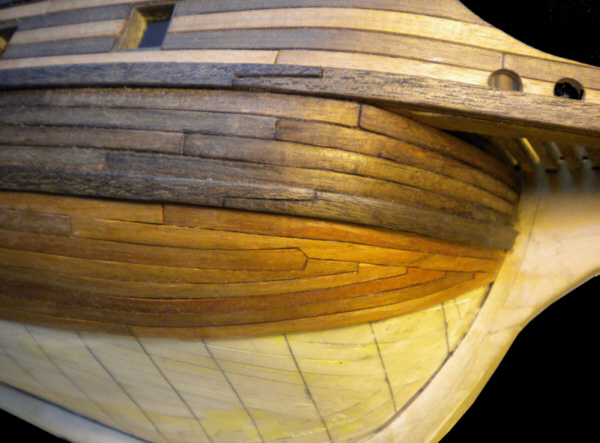

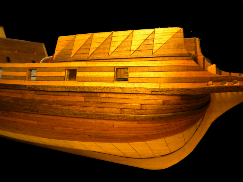

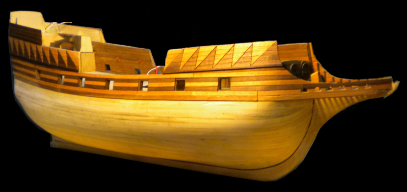

Complice il sabato piovoso e la moglie fuori con la cognata, mi sono dedicato un altro po' alla mia Golden Hind....
Ho fatto gli incintoni ed ho iniziato a scendere con il fasciame verso la chiglia....lo scafo è davvero bombato...avrei avuto bisogno di listelli larghi 10mm e non 5mm per poterli sagomare a S.... quindi ho optato per la soluzione che vedete in foto....

Ciao Gicci,
complimenti per il lavoro! Sempre molto pulito!!
Perdonami se mi permetto, sono l'ultima ruota del carro,
ma non conveniva fare il fasciame a palelle che arrivavano sull'incintone e non su altri corsi? Secondo me ne avrebbe guadagnato esteticamente!!
Gli incastri dell'incintone li avrei fatti alternati e non sulla stessa linea...+ o meno come nell'immagine dell'Half Moon che ti posto!!
Ma sono solo considerazioni estetiche, pagherei per fare un lavoro come il tuo!!!
