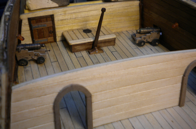

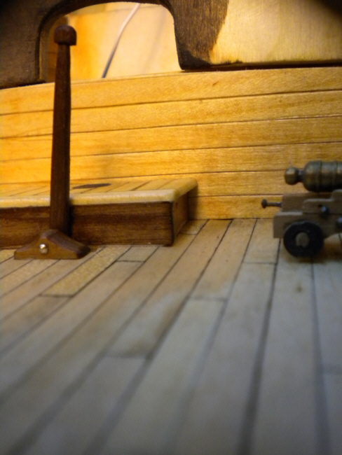

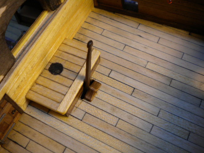

....dopo il fasciame si torna a lavorare sugli interni....
Ho realizzato la paratia che divide il ponte di batteria "sottocassero" dalla cabina del comandante....la porticina si vedrà ben poco attraverso le 2 porte anteriori dell'ambiente, quindi non sono stato troppo a perdermi nei particolari.
Ho realizzato anche la pedana per il timoniere e la barra del timone.

il solito lavoro accurato e suggestivo, sempre bravo gicci. Nel punto neso sulla pedana che ci va? perché l'hai segnato? Ci metti anche le brache dei cannoni? Ma soprattutto: sono sicuro che l'hai controllata prima però vista dalla foto sia la pedana che la manovella sembrano un pò' fuori scala: troppo alte? Sarà sicuramanet un inganno della foto, ma la manovella sembra arrivare a toccare il ponte superiore.
Ciao Marco!! è una vita che non ti sentivo... tutto ok??
Il punto nero sulla pedana devo forarlo per farci passare l'albero di mezzana...
I cannoni li ho posizionati solo a beneficio dello scatto....avranno le loro brache ed i loro paranchi di movimentazione....

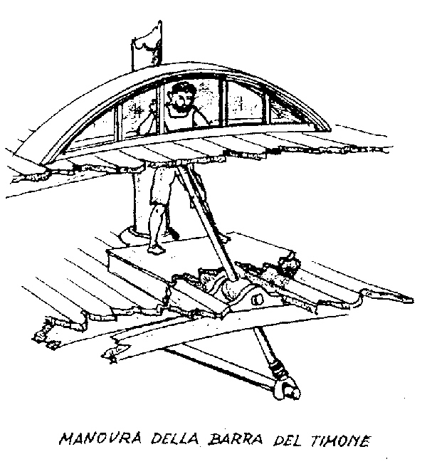

La barra del timone è più alta del ponte superiore come da progetto dell' amm. Guy, la pedana in realtà era un po' più bassa, ma l'ho rialzata perchè altrimenti il timoniere non sarebbe riuscito con la testa a sbucare fuori dal ponte.... credi che dovrei fare uno scalino di accesso??

ah giusto, giusto, ho capito. Bhè allora sì farei uno scalino (io mi sono fatto un gedeone di carta per queste proporzioni) e una chiesuola della bussola davanti alla manovella.

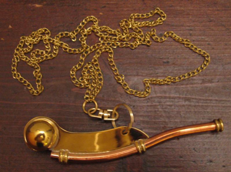

Adesso vi posto il mio ultimo acquisto (sto pensando di chiedere un sestante a Babbo Natale)
E' tutto ok però ho avuto molti impegni di lavoro e ho ripreso da poco a occuparmi del modello; sto costruendo le parti degli alberi, adesso non vale la pena di postare le foto, fra qualche giorno quando sono un po' più avanti.
la chiesuola in effetti è un'ottima idea....devo cercarne una del periodo... (1577)
sono contento che sia tutto a posto....aspetto i tuoi progress.... ma il fischietto è di antiquariato??

il fischietto è una riproduzione

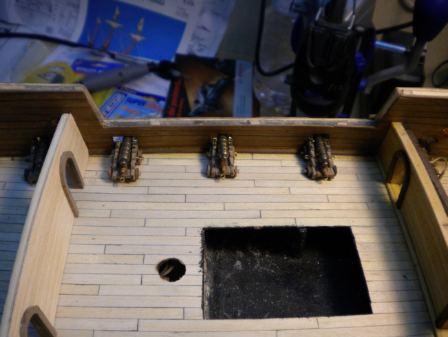

....finalmente ho completato la costruzione di tutti gli affusti dei cannoni.... 14 x 3 ore l'uno = 42 ore di lavoro.... e devo ancora fare tutti i paranchi per la movimentazione e gli accessori di corredo al cannone....
....vabbè....2 fotine di avanzamento cantiere....
....e 2 che ripropongono l'allestimento "finito"....
