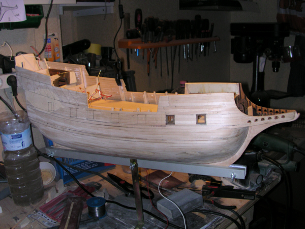

@ Madame... i segni che vedi sono molto più larghi del sabordo reale.... devo incastrarci una cornice di 2mm di spessore, quindi i "fori" verranno più piccoli di 4 mm.... questo lo faccio perchè poi coprendo con il secondo fasciame, mi fermerò 1 mm prima del foro ed avrò ottenuto così la battuta dei portelli....

ciao gicci...
mi dicevi che gli scalmotti sono interni alle murate...
a te di che spessore sono le murate?

....ti avevo già risposto un po' di post fa....
rieccoti la risposta, le misure sono sempre le stesse....
"Ciao Blusky... la murata non è larga 10mm, bensì lo è il capodibanda, che è aggettante rispetto a questa. la murata finita ha uno spessore di 8mm al livello del ponte e di 6 subito al di sotto del capodibanda.
La scala abbiamo appurato che è 1:43 in una discussione di questo treath....
spero di esserti stato utile....
PS il progetto Aeropiccola in effetti ha molte imprecisioni, ma integrandolo con i piani dell' amm. Gay sono riuscito a risolvere i vari problemi a mano a mano che si sono presentati... "

We amici,
salvo che non mi sia rincogl.....to ho visto questa foto....
non e' il secondo fasciame questo????

vero vero..... c'e' un po' di stucco.....
ti spiego l'arcano... e' cosi' perfetto... a parte lo stucco che non avevo notato...ed un po' scuro dalla foto... che mi era sembrato il secondo!!!
Non vi arrabbiate..... ammazza come state!!!!
Ti riconfermo i miei complimenti....
Luca

Una domanda Gianclaudio..... il mio primo fasciame e' bianco.... E' l'effetto della foto o non hai usato listelli di tiglio????
Devi ammettere che guardando questa tua foto che ti allego.... non e' palese pensare che sia il primo.... il listelli paiono in noce... o almeno l'effetto che ho della foto e quello... Certo la avevi scritto nel post... hai ragione.
Bello comunque!!!!!!
