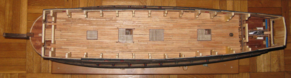

scavo delle tracce per il passaggio dei fili elettrici e copertura con il tavolato

quasi completata la posa del tavolato sul ponte di batteria: non mi piaceva lasciarlo impiallacciato anche se si vedrà solo attraverso i carbottini del ponte di coperta.

Davvero complimenti per il tuo modello,sono l'ultimo arrivato e ho seguito fin dall'inizio la costruzione del tuo modello. Mi potresti dire che tipo di fasciame hai utilizzato per il rivestimento del ponte che c'è nell'immagine...

benvenuto alby, il tavolato che vedi è di noce chiaro

grazie dell'informazion mi sarà utile per la costruzione del mio modello in cantiere,comunque come mai hai deciso di illuminare il tuo veliero??

perché ho modificato in maniera molto consistente la struttura interna e vorrei che gli arredi fossero visibili.

eccomi arrivato a un'altra scelta difficile: impavesata rossa o legno naturale? E' aperto il sondaggio (a chi vuol dare un parere, ovviamente)

Per i miei gusti color legno,il più naturale possibile!

a me le impavesate piacciono rosse.

Per me paduk rosso...

citazione: Manuale per la costruzione di un modello navale antico "Per l’interno invece veniva utilizzato molto il rosso Pozzuoli che aveva lo scopo (psicologico) di mascherare il sangue perso in combattimento.
A questo scopo erano dipinti gli affusti dei cannoni, l’impavesate, le pazienze, i pagliolati, le gallocce ecc."

bene bene, per ora 3 a 1 per il rosso. Seba, so che il rosso aveva quella funzione ma, primo, non so da quale anno è stato adottato (la Mirage è degli anni sessanta del 1600) e, secondo, un pò di spazio per il gusto personale lasciamelo altrimenti dovremmo stigmatizzare tutti i modelli in legno naturale

Hai ragione isma..parli cn uno che lavora di fantasia e che sul suo galeone nn l'ha fatto..prova a chiedere a rocco

ho visto delle impavesate color marrone scuro, quasi nero, che non erano niente male. Colore che era stato usato anche per tutte le sovrastruture.
Dalle foto che hai postato mi pare cmq di vedere che il rosso hai già cominciato ad usarlo (sabordi)
