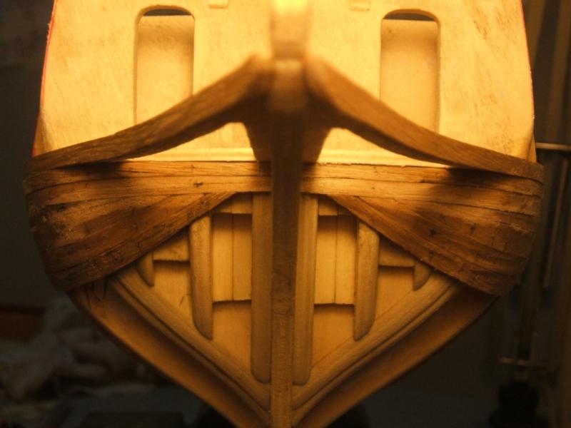

Originariamente inviata da betelgeuse1900 (Messaggio 514233)
Ecco, è proprio quello che intendevo nello sproloquio che ho fatto qualche post sopra.
Per evitare che li intersechino, quei listelli dovrebbero essere curvati verso il basso, ossia avere un andamento non rettilineo.
Albatros, se fai come dici te, finisce che lo scafo ha quell'aspetto a cui, sinceramente,m ancora non so come rimediare, ma mi inventerò qualcosa quando sarà il momento.
Anche nello scafo della seconda foto forse, così ad occhio, ci sarà lo stesso problema.... nel completare il fasciame nella parte bassa è probabile che quei corsi andranno a sbattere su quelli sopra.
Forse, oltre che piegarli, vanno anche "ritorti" un po' su se stessi... boh!
mi sto accorgendo proprio di questo infatti, per seguire l'insellatura dello scafo, specialmente se è molto panciuto e NON "a punta" a prua, i listelli dovrebbero essere:
- rastremati (ovviamente)
- piegati ad "S" longitudinalmente
- ritorti ad andamento elicoidale

continua, lenta ma continua ... l'applicazione del primo fasciame in tranciato di rovere da mm 1,5 di spessore
Allegato 36529 Allegato 36530 Allegato 36531 Allegato 36532 Allegato 36533

trinchetto 14-01-09 09:09 AM
Originariamente inviata da drake1500 (Messaggio 515844)
...già.... e come te la cavi col rovere? Non l'ho mai utilizzato per il fasciame, così mi chiedo se sia un legno "facile" da trattare. Col mogano ebbi problemi a dare le torsioni elicoidali.
qualche post più sopra ho visto il fasciame di mozzo, veramente bello. Per provare a metterlo così, a suo tempo, posai il fasciame sia dall'incintone verso il basso, sia dalla chiglia verso l'alto (un listello di qua e uno di là), aggiustando ad occhio, mano a mano, la rastrematura; i primi corsi di fasciame, a contatto con la chiglia, non li rastremai; poi da una riduzione di 1/3 dello spessore arrivai fino ad 1/2. Non è bella come quella di mozzo, ma in ogni caso accettabile..
Ciao Ale
drake1500 14-01-09 03:30 PM
Originariamente inviata da trinchetto (Messaggio 530564)
Ciao Ale
il rovere è molto molto venato, soggetto a scheggiature, soprattutto se piegato e tagliato contro-vena, ma essendo NON compatto come ad esempio il faggio, si spezza NON di frequente e si piega da DIO con acqua e fiamma,
in reltà i listelli sono ricavati da tranciato da 1,5 mm di spessore, un prodotto di falegnameria, non di modellismo
