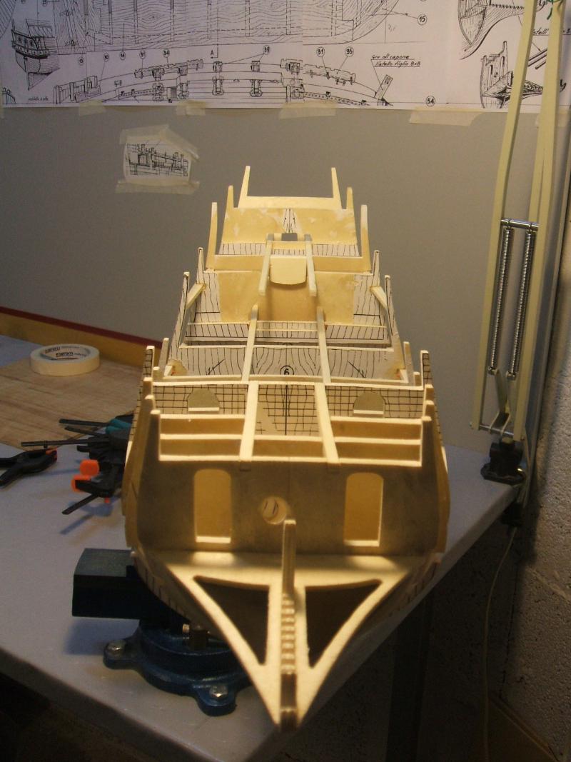

salve a tutti sono un nuovo novellino, scusate anticipatamente per la nuova discussione, ma non ho trovato nulla di attinente...ho reperito i piani di costruzione della GOLDEN HIND (4 tavole complessive) ed intendo intraprendere la mia prima costruzione completamente "fai da te" dal momento che mio padre è falegname e potrebbe reperirmi gran parte dei materiali occorrenti...
finalmente il mio cantiere navale ha inizio, dopo il lungo lavoro di simmetrizzazione delle ordinate (gli elaborati grafici erano fatti a mano) e il taglio del tutto, nonchè la difficoltosa realizzazione della battura nella chiglia (ancora non visibile nelle foto) ... spero che vada tutto per il meglio, iniziando dall'incollaggio delle ordinate che effettuerò con 2 blocchetti di legno al fine di eliminare ogni possibile difetto di posa dovuto alla rotazione delle ordinate, per la prima fase dell'assemblaggio della struttura ... allego qualche foto:
Allegato 62729 Allegato 62730 Allegato 62731
Roboante 03-09-08 11:38 AM
Ottima realizzazione... ad occhio mi pare che però l'ordinata 4 sia leggermente più grande rispetto alle altre, bisognerebbe assottigliarla un pò. Inoltre i sostegni dove poi andrai ad appoggiare la murata dell'ultima ordinata mi sembrano troppo convergenti. Correggetemi se sbaglio...
drake1500 03-09-08 11:57 AM
ora che mi ci fai pensare, gli scalmotti dell'ordinata di poppa sembrano davvero molto convergenti verso l'interno come dici, è vero ... ma i disegni erano cosi...non so che fare.
l'ordinata 4 (che in realtà è la 9) non è la piu larga, misà che dalla foto sembra piu grande, ma è solo più alta di quelle centrali, che a loro volta sono le più larghe
sto trovando difficoltà nell'incollare gli incintoni di rinforzo (alloggiati nelle tacche visibili dalla foto) in quanto nella fase di posa modificano la simmetria della struttura
grazie mille ... dei commenti

Ciao Omonimo, in effetti dalle foto si nota qualche problema di dimensionamento, stando così le cose non riuscirai ad ottenere uno scafo ben formato. L’ordinata maestra è in effetti troppo grande, per convincertene prendi un listello molto sottile, da 0.5, e poggialo sulle ordinate come se lo stessi incollando, se non riesci a tenerlo fermo con le dita aiutati con degli spilli. Vedrai chiaramente formarsi uno spigolo a centro nave. Analogamente, la seconda ordinata è troppo stretta sulla destra, guardando la foto, lo scafo in quel punto finirà col formare un avvallamento. Anche la convergenza degli scalmotti a poppa va probabilmente rivista. Non è detto che hai fatto errori di taglio o misurazione, forse è proprio il progetto ad essere sbagliato, ma in ogni caso devi rifare da capo almeno le ordinate in questione, sempre che quelle a poppa non presentino simili inconvenienti. Altrimenti, a fasciame finito, otterrai una sorta di tubero non molto armonioso, nelle sue forme....coraggio, non demoralizzarti, buon lavoro

grazie a tutti ... cercherò allora di rifilare le eventuali eccedenze prima di posare il fasciame ... di solito le ordinate dei kit NON presentano questi problemi qui?

Ciao Rocco
quindi intendi far apparire le false ordinate come una sorta di paratie interne? :tunz6rh:
mmm ... non sarebbe male st'idea!
e montando i ponti alla fine penso sia possibile anke inserire all'interno le ordinate mancanti (ovviamente NON piene)
comunque tornando al Neptune è stata la mia prima ambizione appena lo vidi in rete, ma resomi conto della difficoltà e dell'assenza di scatole di montaggio commerciali, decisi di rimandarlo a data da destinarsi
Originariamente inviata da olonese (Messaggio 496605)
Per questo s chiamano riproduzioni... perchè ricodano...ma non sono...come il modello.
Anche il Nettuno ormeggiato a Genova, possente galeone seicentesco, utilizzato per il fil Pirati, è di grande impatto... ma va a nafta...
hai appena distrutto un cult per me ... nafta??? per Giove! e io che già mi ero immaginato quella meraviglia in navigazione a 3 nodi!
