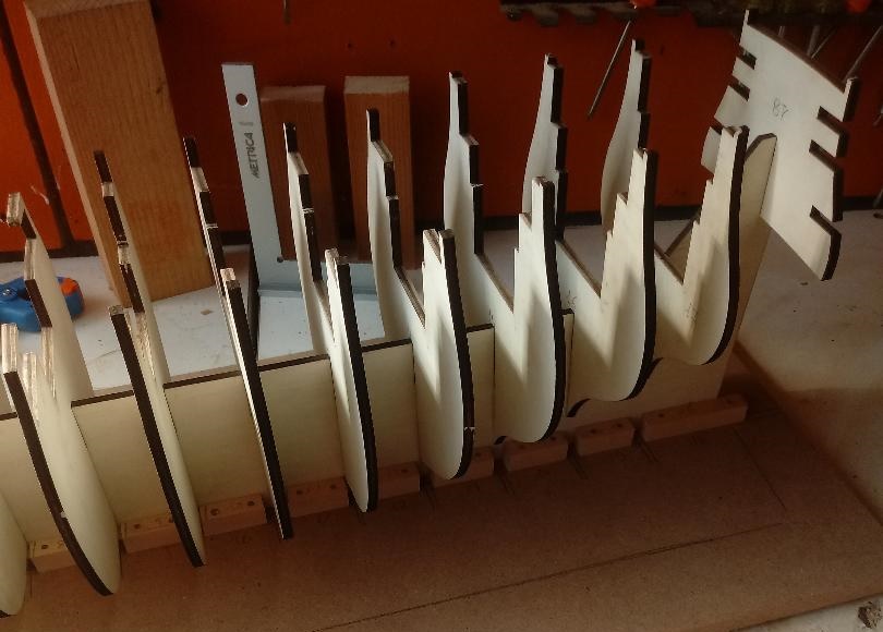

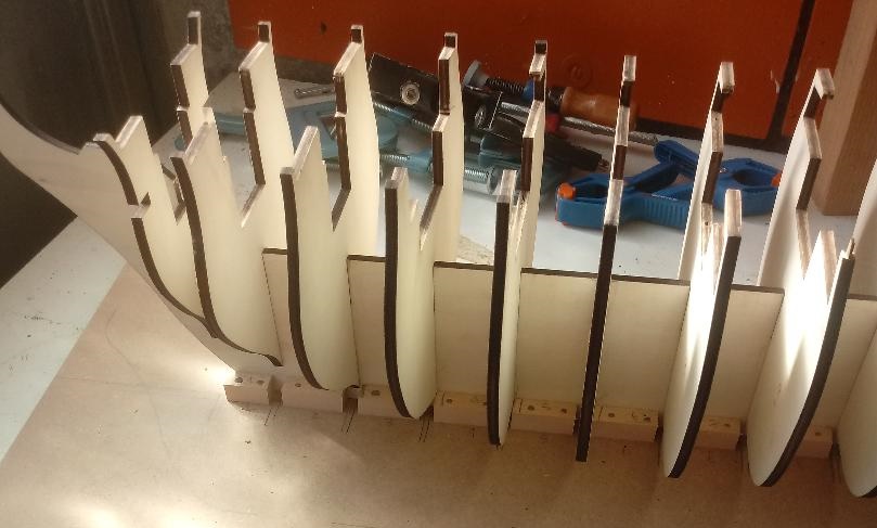

Fatto dima per riallineare la chiglia e preparato alcuni blocchetti per valutare i 90° tra chiglia e ordinate; ancora niente colla perchè prima voglio inserire anche i ponti per verificare che siano in quadro.
Come inizio non è molto, ma meglio di niente!!

Dalle foto la squadratura sembra ok.
ALex
