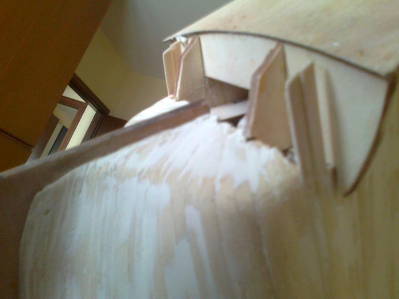

ciao ragazzi, sto costruendo la mia prima nave la victory della mantua scala 1:98 sono arrivato alla fine del primo fasciame, adesso le istruzioni m dicono di seguire per il secondo lo stesso del prima, pero mi chiedo una volta tolti i chiodini non restano i fori nel fasciame date un'occhiata al ponte n°37 se trovate imperfezioni grazie allego le foto
nave victory  mantua scala 1:98-foto-nave-003.jpg   nave victory  mantua scala 1:98-foto-nave-013.jpg   nave victory  mantua scala 1:98-foto-nave-014.jpg
nave victory  mantua scala 1:98-foto-nave-015.jpg   nave victory  mantua scala 1:98-foto-nave-011.jpg   nave victory  mantua scala 1:98-foto-nave-006.jpg
nave victory  mantua scala 1:98-foto-nave-007.jpg

vorrei dirti che in merito ai chiodini,li puoi mettere x fermare momentaneamente i listelli del 1° fasciame finche' non asciuga la colla. poi mettendo sopra i listelli del 2° andranno si copriranno i buchi ,ma non metterli assolutamente sul fasciame di finiyura..
ho visto le foto,e riferendomi alle ultime due,hai tutti i listelli che salendo a poppa fino al dragante, formano tutti spigolo appoggiandosi sull'ultima ordinata.forse non hai fatto l'angolo di quartobuono sulle ordinate. stai attento quando metterai l'altro fasciame perche' ti stara' male,se puoi "arrotondare" quelle due zone sarebbe opportuno.

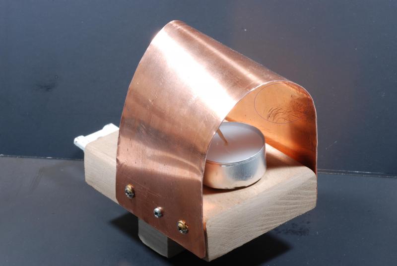

poi, ti ho postato anche la mia fida "monachina", un semplicissimo piegalistelli fatto in casa. Rispetto al classico barattolo, il vantaggio è l'inerzia termica del rame, mantiene il calore più uniforme:
http://www.modellismo.net/forum/atta...72010_1845.jpg

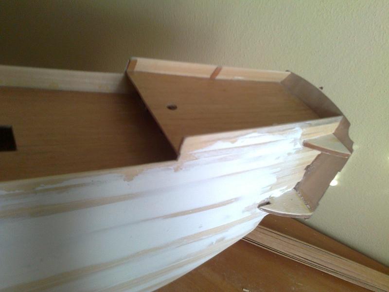

ciao ragazzi, vi allego delle foto visto il problema che ho avuto col ponte n 37 e poi riguardande l'angolo di quartabuono che ho smussato un po vediamo cosa ne pensate
angelus.78 non è in linea   Rispondi quotando

Originariamente inviata da angelus.78 Visualizza il messaggio
ecco le foto
ciao.
dalle foto vedo poco,perche' sono troppo ravvicinate,ma ad occhio mi pare che la poppa da come salgono i listelli sia a posto.
in merito all'ultima foto con tutte le misure,non capisco cosa vuoi dire,cioe' hai problemi a far combaciare i due fori dell'albero? il ponte e' troppo lungo rispetto alle cabine?
se puoi fai un paio di foto leggermente distanziate dal modello cosi' vedremo insieme se tutto e' ok.
buona domenica.
Dario
