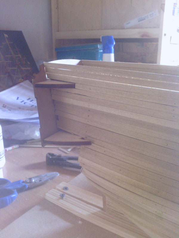

come vedi nella foto che tengo in mano il pezzo n°40 sono piu' corti di un paio di cm dovrei proprio tagliare via un bel pezzettone,mah eh si' che non mi sembra di aver sbagliato qualcosa

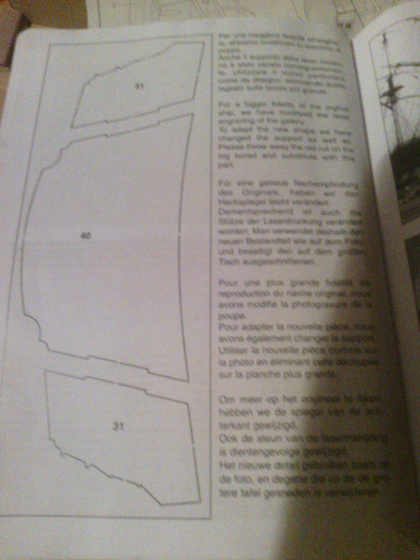

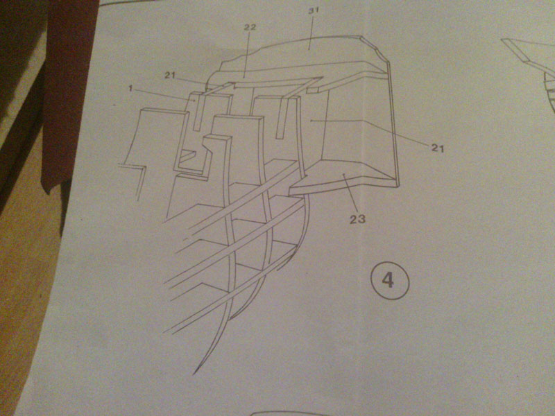

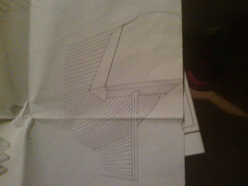

ecco le foto dei piani e delle istruzioni che parlano dei laterali dello specchio di poppa in 'piu' l'ho appoggiato con una punta di colla e ho fatto delle foto per farvi vedere come sarebbe ora.
ciao

Ciao Chemical, di questi pezzi autocostruiti non mi sono mai fidato e non mi piacciono, comunque prova a dargli una incirvata a caldo, in quando il supporto mi sembra che sia curvo.
se non và passa all'autocostruzione realizzando il pezzo da solo.

le decorazioni sopra sono pari pari ai 2 pezzetti che vedete, posso curvarli quanto voglio ma non ci possono arrivare

Facci vedere anche le decorazioni, ma credo che con questo tipo di problemi tu possa risolverli solo ricostruendoli di sana pianta.

ho misurato i miei (che sono gia' finiti e montati, misurano , nella parte alta sui 4 cm. e sotto 4,2 / 4,3 cm.
a questo punto, confronta con i tuoi in possesso ed al limite se sono piu' scarsi, potresti (fai dei calcoli) rifarli come dice Albatros.
ciao
Dario

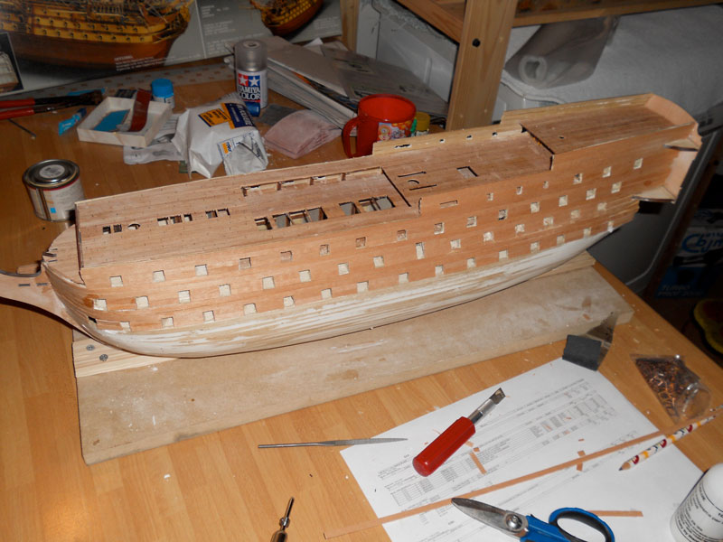

ho visto che anche qui ha avuto lo stesso problema proprio non combaciano bisogna limare anche perche' non saprei come rifare la decorazione sopra.
piu' tardi posto le foto delle decorazioni e della nave ho gia' fatto i sabordi e ho gia' iniziato il secondo fasciame

ecco le foto delle decorazioni e dello stato attuale della nave
