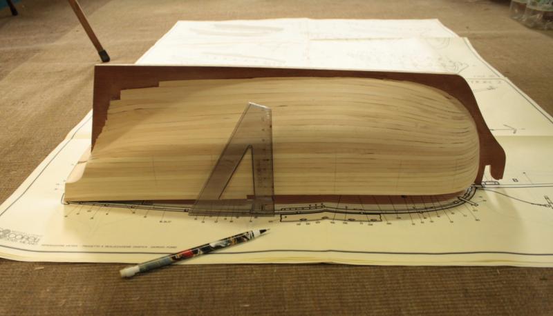

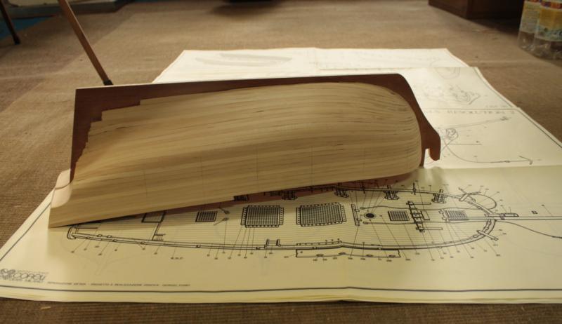

Bene, voglio illustrarvi come ho proceduto per tracciare i sabordi, avendo dissolto i dubbi sull'andamento delle linee di questi, come spiegato sui post qui sopra.
1. Ho preso i piani con la prospettica dello scafo vista dall'alto coi dettagli del ponte in scala 1:1, e ci appoggio sopra il modello capovolto perfettamente in asse.
2. Con una squadretta traccio la linea mezzana del sabordo, facendo così saranno perpendicolari alla linea di galleggiamento.
3. Con un righello poi mi ricavo l'ingombro effettivo (14x14mm) dell'apertura del sabordo, seguendo in orrizzontale la linea del ponte, semplicemete prendendo come riferimento per la misurazione la parte superiore dell'impavesata che appunto segue la linea del ponte.
4. Sapendo poi che la distanza tra la linea mezzana di ogni sabordo è di 60mm, con un righello si può controllare l'esatto allineamento tra questi.

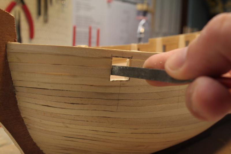

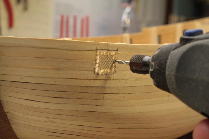

Ecco il lavoro svolto per l'apertura dei sabordi e relative cornici, ora vi descrivo passo-passo quanto svolto.. so che per la maggiorparte di voi potrà essere banale e noioso, ma son sicuro che c'è qualcuno alle prime armi (tipo io un'anno fà..) al quale potrà essere utile una esplicazione ben fatta della procedura.
1. Dopo aver tracciato la posizione dei sabordi, come descritto nel post precedente, per aprire il foro ho usato un minitrapano con punta da 2mm, praticando forellini uno accanto all'altro all'interno della sagoma.
2. Una volta fatta ciò con un cutter si asporta facilmente il ritaglio.
3. Con una limetta si sgrossa e si rifinisce.
4. Ora, per applicare la cornice, ho preso un listello noce 1x4 (1x2 sarebbe stato meglio) e l'ho tagliato in spezzoni da 14mm e 12mm.
5. Con un paio di punti di cianoacrilica, stesa uniforme con un pezzettino di scarto di listello, ho applicato gli spezzoni di cornice.
6. Una volta finito il tutto non resta che pareggiare con il fasciame lo sbordo delle cornici con una limetta.
7. Et voilà!
