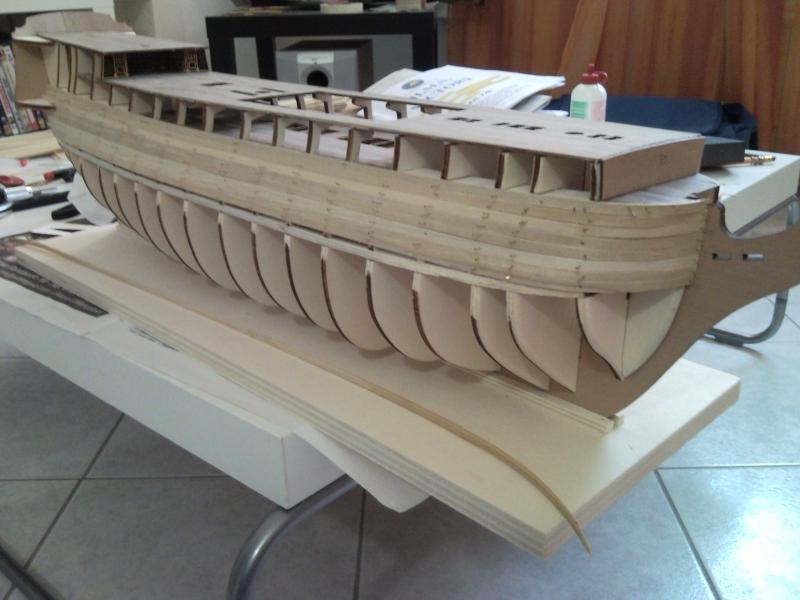

Ciao a tutti!
In seguito ad un consiglio, ho deciso di aprire questa nuova discussione....
Ho cominciato questo hobby da poco, anche se è da tempo che mi frullava per la testa l'idea di costruire un bel veliero in legno....
La mia scelta è ricaduta su una delle nevi che da catalogo mi è piaciuta di più: La H.M.S. Victory in scala 1:98 della Mantua.
Fino ad oggi stava proseguendo bene, (ma è da appena una settimana che ho aperto la scatola!) anche grazie ai gentili consigli di un certo Capitan Red, già presente da parecchio su questo Forum, (e proprio per descrivere le tappe di un'altra Victory!!).........ma oggi mi sto un attimo incartando su un dettaglio.....
Allora, dopo aver assemblato le ordinate sulla chiglia, aver proceduto all'incollaggio dei due ponti (quello di batteria e quello di coperta, sovrastante) e al loro rivestimento con gli opportuni listelli, mi trovo ora a dover creare le cabine sul ponte di coperta.
Però chi possiede le istruzioni noterà come alla Fase 9 dicano di ricavare l'esatta posizione delle cabine dalla Tavola 2, (dove risulterebbero avanzate e non poggerebbero sull'ordinata 4), mentre sulle istruzioni si veda in una foto illustrativa come le cabine poggino sull'ordinata numero 4.
Mi sembra ovvio che la corretta posizione sia quella ottenuta poggiando temporaneamente il ponte n 37 (rappresentato nella Tavola 2) sulla base delle Ordinate d'appoggio e dove il ponte 37 finisce, bisognerà a filo far stare le cabine....
Attendo che qualcuno che sia già passato da questa fase mi risponda!!
Grazie anticipatamente!!
H.M.S. Victory 1:98 Mantua-snc00347.jpg   H.M.S. Victory 1:98 Mantua-snc00348.jpg
danycico81 non è in linea   Rispondi quotando

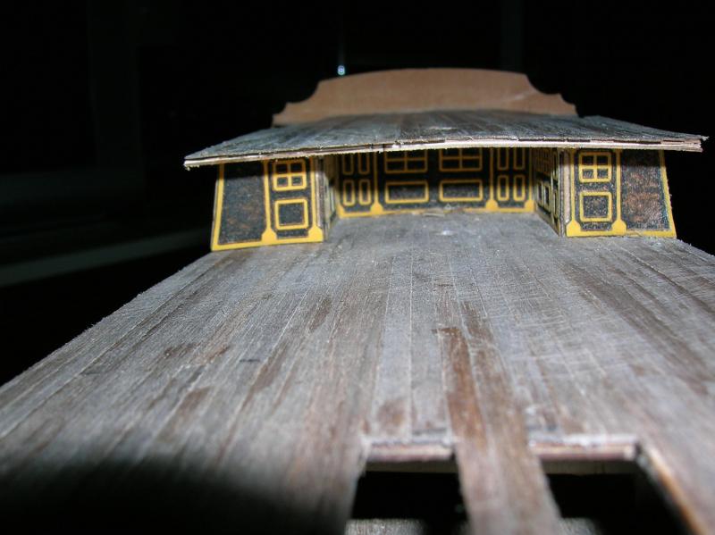

ciao Daniele.
eccomi,ora ti trovi di fronte allo stesso problema che ho avuto anch'io.
l'ho risolto cosi : ho abbassato le ordinate dove poggia il ponte in questione in modo che ci fosse risultante da filo ponte ( quello dei cannoni) per intenderci, a filo inferiore di quello che metterai ,una quota di 15 mm. cioe' devi per forza abbassarti x poter far combaciare le mascherine delle cabine ufficiali. la quota ,ti chiederai, e' quella che nel mio caso ho voluto x poter mettere la ruota del timone, che guarda caso loro non hanno previsto.
percio' con calma ti abbassi ed ogni tanto controlli ,tanto quando saranno piazzate non si notera' questa magagna, lo saprai solo tu.
alla prossima, ciao.
p.s. ah ti allego foto cosi' puoi vedere .
H.M.S. Victory 1:98 Mantua-dscn1105.jpg
Dario

Vecchio 13-02-11, 01:19 PM   #8
L'avatar di danycico81
Messaggi: 243
danycico81 è un newbie...
predefinito primo fasciame per lo scafo
Devo dire che sia un lavoro abbastanza lungo da fare........e divertente e piacevole.......magari non tanto quanto lo sarà il completare il ponte di coperta con tutti i suoi dettagli, (ovviamente è tutto molto soggettivo), ma cmq molto appagante.
Sono arrivato al fatidico ottavo listello per lato, e da ora dovrò tagliare con una certa angolazione i prossimi listelli, fino ad ultimare la parte bassa dello scafo. Allego le foto e approfitto per esprimere il mio disprezzo per le istruzioni, che devo dire siano veramente poco dettagliate.....danno tutto per scontato e chi non è molto pratico, un pò come me, si trova parecchio in difficoltà.........e infine Dario, approfitto per farti 2 domande: "c'è un'angolazione più o meno corretta con cui tagliare i listelli lato prua, o devo improvvisare??" Inoltre: "nella parte più bassa dello scafo, quando ci arriverò, i listelli del primo fasciame devono ricoprire solo la pancia o arrivare anche alla chiglia come ho visto in alcune foto (ma probabilmente le foto che ho visto rappresentavano la copertura, lì in basso, solo da parte del fasciame di finitura)".
P.S.
A poppa dall'ottavo listello per parte (compreso), ho cominciato a chiudere in modo differente dal tuo, imprimendo una forte angolazione al fasciame, dopo una lenta piegatura nell'acqua.....spero di non fare una cacata!!!
H.M.S. Victory 1:98 Mantua-snc00368.jpg   H.M.S. Victory 1:98 Mantua-snc00369.jpg   H.M.S. Victory 1:98 Mantua-snc00370.jpg
H.M.S. Victory 1:98 Mantua-snc00371.jpg

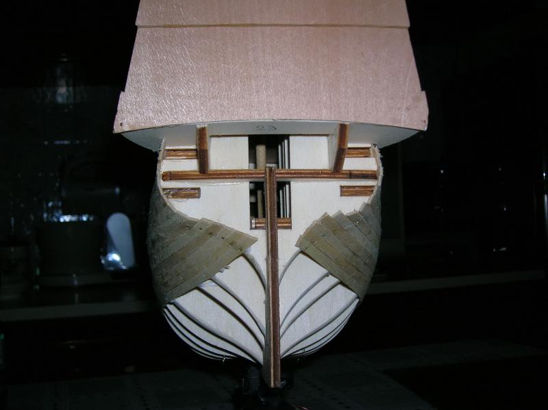

Vecchio 13-02-11, 05:17 PM   #9
L'avatar di capitan red
Messaggi: 3,563
Originariamente inviata da danycico81 Visualizza il messaggio
P.S.
ciao.
per essere abbastanza comprensibile,preferisco allegarti delle foto riguardo la copertura con il primo fasciame.
ti ho evidenziato il numero di listelli con diverso colore x darti bene le posizioni.
riguardo la copertura a poppa, sulla vera Victory ,i listelli curvano fino ad appoggiarsi sopra il dragante, io ci avevo provao e dopo aver rotto alcuni listelli,a causa che questa curva e' troppo accentuata,me la sono risolta cosi':
1 - li ho interrotti sull'ultima ordinata.
2 -in quei due triangoli ,divisi dalla chiglia,ho costruito 2 pezzi (uno a sx ed uno a dx ) con della balsa
3 -sagomat a dovere e bombati dal lato profilo ,in modo di simulare un piano di appoggio semicurvo ,che ho poi rivestito solo con il secondo fasciame che sotto sforzo in quel punto non si spezza perche' e' spesso 0,5 mm. .cioe' prolungandomi senza interrompere il listello .
cerchero' la foto x farti vedere meglio come ho fatto,non ricordo in che cartella e' ...ma c'e'.
p.s. non perderti d'animo, pensa che quando l'ho fatta io ,non avevo nessuno al quale fare riferimento,di conseguenza di porcate ne ho fatte,ma sono andato avanti,ci ho messo un anno,ma credimi ,il risultato e'......ottimo. forza...........
ciao.
H.M.S. Victory 1:98 Mantua-dscn1109.jpg   H.M.S. Victory 1:98 Mantua-dscn1113.jpg   H.M.S. Victory 1:98 Mantua-dscn1114.jpg
H.M.S. Victory 1:98 Mantua-dscn1125.jpg
Dario

rieccomi.
sono andato a cercare l'immagine in questione,purtroppo non l'ho trovata,ma sono andato sul mio ex wip e l'ho trovata a pag. 5 nel post n. 64 . se poi hai voglia ti leggi alcune frasi che riportano come ho fatto a fare i pezzi.
ecco poi come e' venuto con il secondo rivestimento.
H.M.S. Victory 1:98 Mantua-dscn1139.jpg
Dario

Cmq ora posto le foto che mi ha chiesto lui.....una soluzione per tutto c'è sempre!!!
Vecchio 20-02-11, 06:02 PM   #15
Messaggi: 243
Ok!!! Hai ragione.......un problema per volta.........spero che rendano bene l'idea le foto anche se ne dubito.....
quello che vorrei aggiungere è: a parte l'ordinata che è "esce più fuori", quelle immediatamente a monte e a valle per contro, rientrano un pò e quindi probabilmente dovrò scartavetrare un pelo il punto in corrispondenza dell'ordinata che fuoriesce un pò e colmare con un pò di stucco le parti vicine....
Spero di avere ragione......ormai i listelli sono incollati e non vorrei staccarli per rimediare lavorando direttamente sull'ordinata.
Ti chiedo un ulteriore suggerimento:
come ho scritto nella risposta a Madamalouise, mi sembra di aver visto dalle tue foto che hai messo un listello in fondo in verticale e quelli che vanno risalendo lungo lo scafo sono una sua conseguenza come posizione....
che mi dici?
