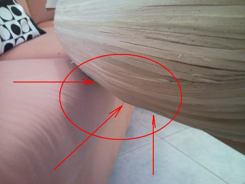

Ciao! Leggo solo adesso i tuoi post...
I dislivelli che si sono creati mi sembrano piuttosto notevoli. Riguardando le foto dell'ossatura non ancora rivestita, ho trovato che ci sono almeno due ordinate che rientrano ed una che sporge.
A questo punto viene il dubbio se l'ossatura stessa fosse stata assemblata correttamente (può capitare di scambiare di posto una o più ordinate). In secondo luogo, viene da chiedersi se gli incastri non sforzassero, creando magari svergolature e torsioni. Ad occhio e croce, il tuo fasciame ha avvallamenti sui 2.5mm che sono davvero un po' tanti.
Se fossi nei tuoi panni, agirei più in profondità di quanto ti ha suggerito Capitan Red, il cui consiglio mi pare ottimo per correggere una singola ordinata disgraziata ma meno efficace se il problema si presenta in più di un punto. Cercherei di asportare il fasciame e di rivedere con calma l'ossatura. Con pazienza e un flacone di alcol, si può ammorbidire la colla (vinilica presumo) fino a staccare i listelli senza danneggiare le ordinate.
Altro avviso: il sistema di smussare le ordinate solo quando stanno per essere rivestite l'ho visto praticare a più di un modellista ma non mi ispira troppa fiducia. Penso che se avessi cercato di ricavare il quartabuono tutto in una volta prima di posare i listelli, ti saresti accorto subito che qualcosa non andava. Alcune ordinate sarebbero state raggiunte dall'attrezzo mentre altre sarebbero rimaste intonse....
Armati delle virtù fondamentali dal modellista: calma, pazienza e riflessione, e vedi se è possibile tornare indietro. Riguardando come hai eseguito il modello penso proprio di sì ci vuole solo molta attenzione

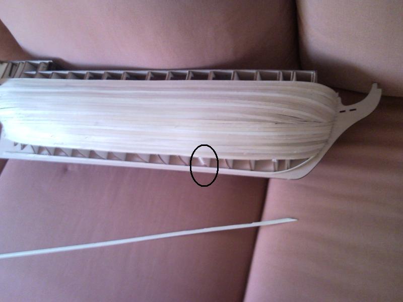

ho letto l'intervento di Elena (Madame)e lei si e' avvicinata molto di piu' x aiutarti nel problema, io non c'ero arrivato.
riguardando le tue foto ,se non mi frego da solo e ,innanzi tutto non voglio confonderti,mi sembra di aver notato.
1 - cosi' a colpo d'occhio sembra che il ponte "appoggi" bene su tutte le ordinate,o sbaglio? oppure nel punto del difetto ne trovi una bassa? controlla.
2 - dove ho segnato le ordinate (giallo) dovrebbe essere il punto critico correggimi se no.
3 . ho cerchiato una ordinata (nero) perche vedo la costa che e' bianca e non ha la "bruciatura" del lase, e' un riflesso oppure e' stata scartavetrata?
ultimo dubbio e mi riporto ad Elena, sei sicuro che le ordinate seguano la numerazione e posizione esatta?
infine mi associo al suo consiglio, blocca tutto, controlla con calma,non serve andare avanti e vedrai che ne verrai fuori ,con l'aiuto di tutti ,risolveremo il "mistero"
buona giornata.

Dimenticavo.........Dario, nel punto da te cerchiato in una foto, la zona è stata scartavetrata da me perchè in quella ordinata, come in tante altre, c'era troppo e dico troppo dislivello.............anche più in alto tra gli incintoni e le fissure nelle ordinate dove si andavano ad infilare c'erano degli spigoli troppo vivi o degli spazi eccessivi e ho dovuto scartavetrare in tantissimi punti...........mah.........forse sono io a creare sti casini, ma devo dire che i pezzi come sono usciti forse non mi aiutano per nulla!!!
danycico81 non è in linea   Rispondi quotando

Beh, in effetti forse è la scatola di montaggio ad essere "nata male". Io non conosco il modello specifico: ho costruito la versione più grande, sempre della Mantua, in scala 1:78.
A questo punto, visto che non sono stati scambiati di posto dei pezzi, potresti dare un'occhiata a quel che succede sull'altro lato. Se anche lì le ordinate non si allineano bene (fare la "prova listello" esattamente come hai fatto per documentarci l'entità delle "bozze" sul primo lato), potresti considerare di prendere il modello, portarlo al negoziante e reclamare la sostituzione del kit facendogli toccare con mano che l'ossatura non si allinea.
Se invece vuoi tenere questo kit, beh... Sei sempre in tempo a tentare di eliminare il fasciame (su entrambi i lati) finché si tratta del primo fasciame, fissato con colla vinilica.
Se non vuoi farlo, oltre ad intervenire sulle ordinate sporgenti col metodo suggerito da Capitan Red, potresti considerare un metodo per riempire gli avvallamenti.
1) individuali uno per uno con il metodo del listello, e segnane i contorni con una matita.
2) Incolla un secondo e dove occorre anche un terzo strato di listelli sopra l'avvallamento, tenendoti piuttosto abbondante rispetto ai contorni tracciati a matita.
3) prendi un grosso tampone da falegname, o anche un blocchetto di legno (deve essere lungo almeno quanto lo spazio fra tre ordinate del tuo modello) rivestito di carta vetrata a grana grossa. Scartavetra E-NER-GI-CA-MEN-TE fino a lisciare il difetto.
