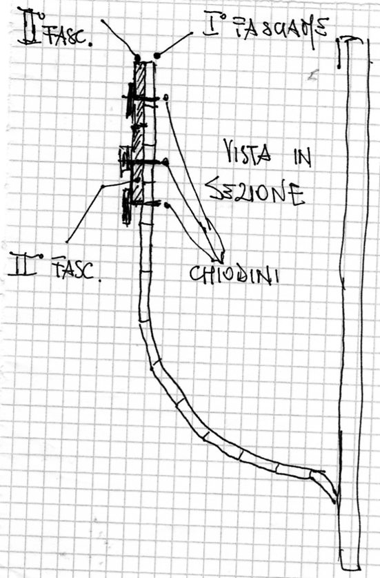

Originariamente inviata da danycico81 Visualizza il messaggio
No Dario, mi riferivo se dovessi usare i chiodini, solo in certi punti e TEMPORANEAMENTE, per aiutare i listelli stare aderenti al primo fasciame.....
il chiodino,come intendi tu ,lo puoi solo mettere subito sotto il listello e piantato nel primo fasciame, allora si. in questo modo tieni fermo il listello, ma una volta che togli lo spillo sul listello stesso non si deve vedere nessun buco.
solo nel modo come da schema sotto,dove vedi 1°fasc.poi2° fasc.e chiodini,puntine da disegno,oppure spilli cartografici,cioe' tutto cio' che ha testa grande e che puo' tenere in posizione il pezzo interessato.

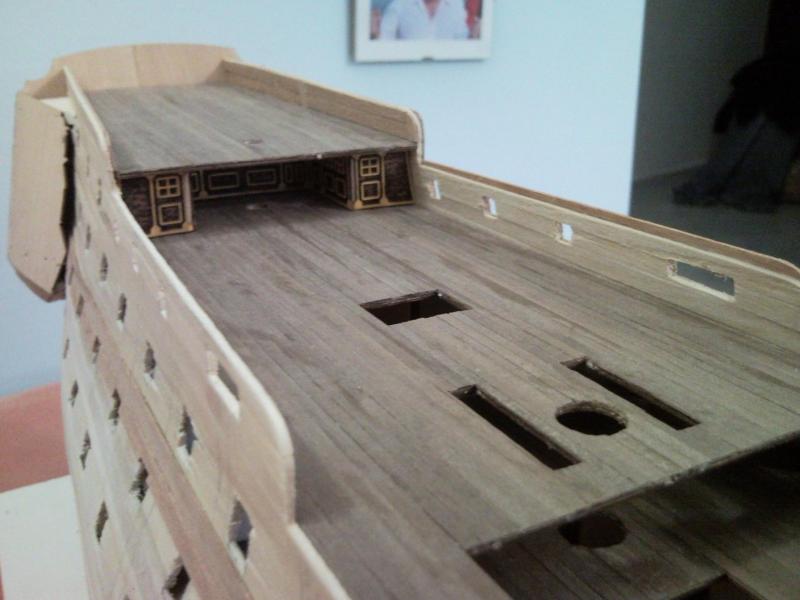

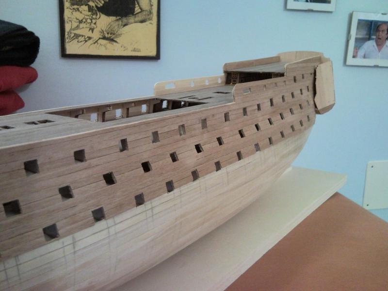

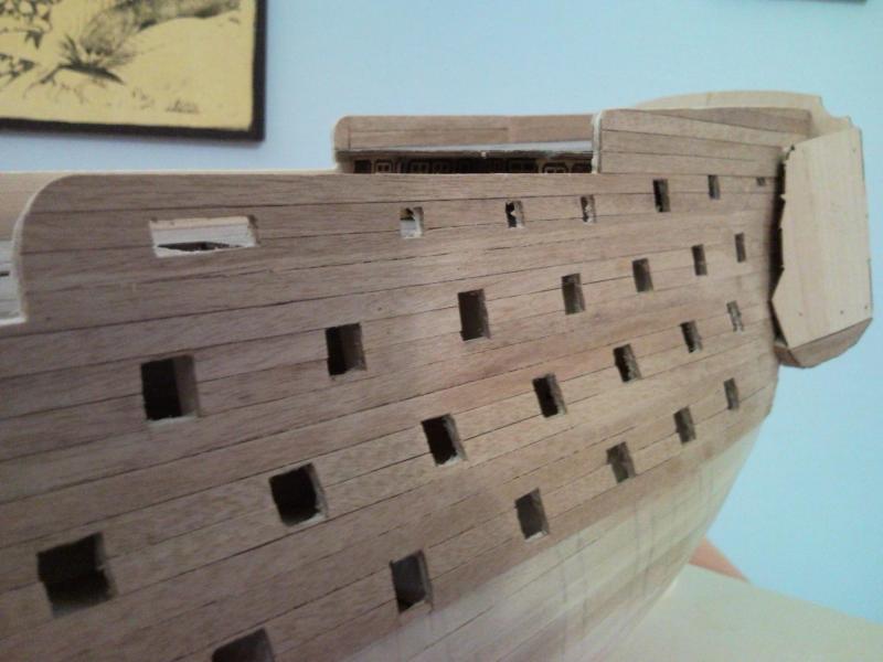

Beh qualche errorino a riguardo l'ho già fatto eheheh...... mettendo qualche chiodino......ma non mi preoccupo perchè tra stucco o colla con polvere di segatura, son sicuro di rimediare! E poi i buchini sono pochi, anche perchè il secondo fasciame è solo agli inizi.
Piuttosto, quello che mi preoccupa fin da prima che iniziassi il veliero, è la posa del secondo fasciame sulla parte inferiore dello scafo, motivo per il quale, Dario, mi hai già scritto in passato dei suggerimenti.
Ma non credo che mi sarà facile non fare schifezze nei punti in cui dovrò interrompere i listelli con una certa angolazione......
Ma intanto posto le foto di dove sono arrivato.

Vecchio 13-03-11, 04:47 PM   #68
L'avatar di capitan red
Messaggi: 3,563
se e' questione di....qualche.. poco importa,tanto lo scafo deve essere verniciato percio' ricoperto. per tappare i piccoli buchi,t'insegno un trucchetto: prendi uno stuzzicadenti, lo rompi a meta' e infili dal lato della punta,lo pianti poco poco con un martelletto da modellista od altro,fatto questo,lo spezzi e colpetto finale di lima x portarlo a pari.vedrai ,non si notera' niente.questo vale se devi poi verniciare sopra in altro caso no,perche' cambia il colore del legno.
poi devo complimentarmi con te, sei un treno ,stai andando bene ,calcola che e' una prima realizzazione,inoltre hai gia' fatto tutti i sabordi, hai avuto problemi? cadevano sopra le ordinate,alcuni?
poi man mano che scendi con il secondo e ti trovo ad avere difficolta',fermati e vedremo.
ciao.
Dario
