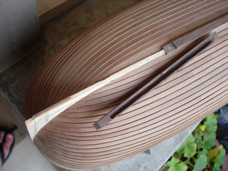

Vecchio 30-03-11, 08:31 AM   #122
L'avatar di madamalouise
residenza: Genova
Messaggi: 2,338
madamalouise è un newbie...
Altroché se promuovo!
- la proposta "noce massello" implica l'uso di una serie di quadrelli e di tavolette in noce per una cifra che dovrebbe aggirarsi sulla quindicina di euro. Implica anche l'asportazione o la riduzione per incapsulamento della chiglia che già hai. Adatto a chiglie che dovrebbero rimanere a vista. Per qualche esempio: la Cocca Anseatica di Trink, la Berlin di Corsaro...
- la proposta "piallaccio" implica l'acquisto di un foglio di piallaccio di noce, che è spesso 0,5 mm e di solito largo 10 cm, mentre la lunghezza è a piacere (te lo vendono dal falegname a un tanto al metro). Dopo avere, se necessario, "spessorato" la chiglia, la rivesti con questo piallaccio che ha il vantaggio di poter essere ritagliato con un semplice cutter in forme anche complesse, come lo sperone. Leggermente meno bella come soluzione (devi ricoprire anche la parte frontale e la commessura si vede) ma molto più comoda
Vecchio 30-03-11, 10:41 AM   #123
L'avatar di danycico81
Messaggi: 243
danycico81 è un newbie...
........."la Cocca Anseatica di Trink"..........
................MIO DIO!!!!
Ma che spettacolo è??????????? Questo Trink è un vero professionista!!!
Caspita!!! Devo scrivergli i miei complimentoni da qualche parte!!!
Wow!!!
Beh la soluzione dell'incapsulamento mi stupisce non poco dato che non penso sia molto facile da realizzare..........ma il risultato è senza ombra di dubbio fantastico!!!!
Spero che non me ne voglia il professionista Trinketto ma vorrei postare le foto che ho estrapolato dal suo Wip della Cocca.........troppo bello!!!
Ho capito quindi che questo passaggio lo lascerò per dopo......ora non sono pronto e poi devo ancora affrontare alcuni passaggi prima.........
CONCLUSIONE:
rivestire con dei semplici listelli chiglia, ruota di prua e dritto di poppa e di prua non penso più sia effettivamente una buona soluzione come suggerivi tu cara Madamalouise!!!!
H.M.S. Victory 1:98 Mantua-dscn3789.jpg   H.M.S. Victory 1:98 Mantua-dscn3792.jpg   H.M.S. Victory 1:98 Mantua-dscn3793.jpg
H.M.S. Victory 1:98 Mantua-dscn3796.jpg
Immagini allegate
danycico81 non è in linea   Rispondi quotando
Vecchio 30-03-11, 11:49 AM   #124
L'avatar di trinchetto
Messaggi: 7,854
l'incapsulamento è relativamente semplice, perchè consente un notevole adattamento di una nuova chiglia sulla vecchia, esattamente come dal dentista: non importa quanto sia brutto storto o rovinato il dente sottostante ... con una buona limata e pasta adesiva è possibile metetre un dente nuovo e splendente su quello vecchio, che fa da perfetto supporto.
L'uso del piallaccio (non dei listelli, che danno problemi con lo spessore complessivo della chiglia) è molto valido, perchè è veloce da posizionare ed indistinguibile dal legno massello. L'unica traccia che lascia è sul bordo di giuntura, assai mascherabile con l'accortezza di mettere prima il piallaccio sul bordo esterno della chiglia, poi sui lati ... una cartata leggera con carta finissima e solo un'analisi davvero ravvicinata mostrerà l'inganno. Un pregio ed un difetto rispetto alla sostituzione/incapsulamento della chiglia. Pregio: consente di ricalcare il bordo interno della chiglia, anche quando questo è irregolare, mascherando un eventuale difetto di omogeneità della "pancia" della nave (cosa quasi impossibile con l'altro metodo). Difetto: non consente, di rimediare eventuali errori di allineamento della chiglia se è storta, tale rimane perchè il piallaccio segue comunque la linea originaria.
Quindi, un metodo o l'altro pari sono ... mentre la scelta diventa obbligata se tu dovessi avere uno degli specifici errori costruttivi appena sopra indicati, perchè ogni metodo ... ne maschera bene uno solo!

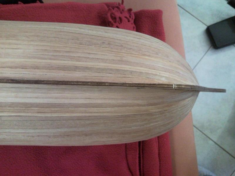

Finalmente ho concluso la realizzazione dello scafo!!!!!!!!!!!!!
Come avevo scritto in passato, proprio la sua realizzazione era la parte che più mi preoccupava ed ora..................wow! Finito....
Ora il prossimo passo è:
FASE 16: "applicate allo scafo gli incintoni di noce da 1,5x6x700, nella posizione indicata sul disegno al naturale", ma ancora non ho ben indiciduato il punto preciso in cui posare i suddetti listelli............vedremo............
ecco le foto del risultato di tutto quello che ho fatto fino adesso
H.M.S. Victory 1:98 Mantua-snc00459.jpg   H.M.S. Victory 1:98 Mantua-snc00461.jpg   H.M.S. Victory 1:98 Mantua-snc00462.jpg
H.M.S. Victory 1:98 Mantua-snc00463.jpg   H.M.S. Victory 1:98 Mantua-snc00464.jpg   H.M.S. Victory 1:98 Mantua-snc00465.jpg
H.M.S. Victory 1:98 Mantua-snc00466.jpg   H.M.S. Victory 1:98 Mantua-snc00468.jpg

Vecchio 03-04-11, 03:15 PM   #126
Messaggi: 243
Ecco la fase di uci accennavo nel post precedente:
Devo capire con precisione dove mettere gli incintoni in noce, ci sono accorgimenti???......(allego le foto della Victory del buon Dario)
Inoltre io vorrei, dopo aver carteggiato, ma prima di verniciare con vernice trasparente come dicono le istruzioni, passare dell'olio paglierino su tutto lo scafo! Non mi piace sto colore smorto!
Che ne dite?? (Penso che lo farò.......parto con questa premessa, quindi a meno che non mi bocciate con fermezza l'idea......le intenzioni sono queste!! )
Caspita ho lettoche i passaggi dovrebbero essere così, e nel seguente ordine:
1) carteggiare con carta vetro sottile tutto lo scafo
2) prima mano vernice trasparente
3) stuccare con stucco color noce dove ci sono fessure
4) carteggiare con carta vetro sottile
5) vernice trasparente
6) verniciare con giallo ocra
Caspita ma il fatto che dicano prima di incollare gli incintoni allora non mi sembra neanche una cosa furba! Prima non conviene fare tutto lo scafo come dicono e poi incollare gli incintoni precolorati (dei quali ricordo devo ancora trovare l'esatta posizione, non ho ancora guardato bene tra i disegni delle istruzioni o le foto di Dario)????
Come sempre grazie anticpatamente!
H.M.S. Victory 1:98 Mantua-dscn1159.jpg   H.M.S. Victory 1:98 Mantua-dscn1160.jpg   H.M.S. Victory 1:98 Mantua-dscn1161.jpg

Vecchio 03-04-11, 08:00 PM   #130
Messaggi: 243
Perfetto...........(sarcasmo)..................... Porc............
Cercando i punti in cui far partire e terminare i listelli da 1,5X6 mm degli incintoni, ho trovato un errore grave davvero nello specchio di poppa!!!!
Dovrò smantellare gran parte della poppa ora!
Praticamente ho sbagliato la parte bassa dello specchio di poppa perchè troppo corta e i listelli degli incintoni (quelli più bassi) andrebbero a terminare nel nulla e non nel termine più basso dello specchio di poppa.
Spero si capisca meglio dalle foto.
H.M.S. Victory 1:98 Mantua-snc00413.jpg   H.M.S. Victory 1:98 Mantua-snc00463.jpg   H.M.S. Victory 1:98 Mantua-specchio-di-poppa.jpg
Vecchio 03-04-11, 09:44 PM   #131
Messaggi: 7,854
prima di smantellare, verifica una volta in più i disegni! In ogni caso, mi pare che - al limite - il tuo intervento debba essere "additivo" ... dunque una correzione per aggiunta, più che una demolizione
