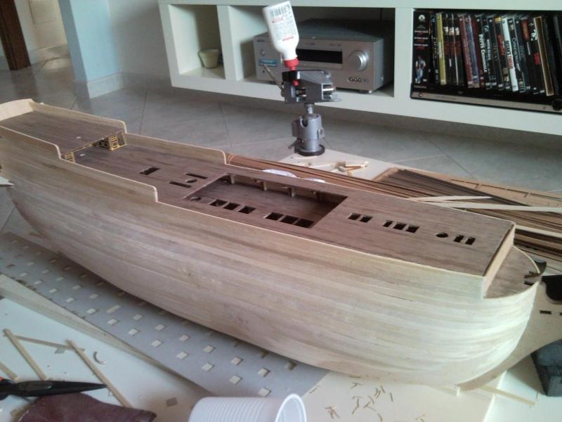

Grazie..........e fatto tesoro dei vostri consigli ed insegnamenti, con orgoglio posto le foto della situazione attuale del veliero
Ripeto che dalle foto non si rende giustizia perfettamente, perchè sembra ci siano più spazi larghi e buchi di quanti ce ne siano in realtà e questo per le ombre più scure in alcuni punti dello stucco o simili........ma ho provveduto per l'ennesima volta (anche se questa volta ho dedicato circa 1h e mezza!) alla "scartavetratura" dell'intero scafo e ancor prima al livellamento con un affilatissimo tagli balsa, e passando il dito non vi è più il minimo scalino. Sono stanco ma orgoglioso :-D
Anche le altezze delle murate sul ponte (se così si chiamanno) sono pressochè uguali.
Ora passerò alla segnatura sui listelli, dell'ingombro delle ordinate per procedere successivamente alla realizzazione dei fori per i cannoni.
(Dalla preziosa esperienza di Dario).
Attendo critiche (positive e negative) nonchè ulteriori suggerimenti!!!

per me critiche..... nessuna!!!
posso solo complimentarmi x il buon lavoro che hai fatto.penso che avrai faticato ma ora che vedi questo primo risultato sarai sicuramente soddisfatto.

Però! Niente male come stai sistemando quel bestione! Mi sembra che non ci sia nulla da dire, avanti così.
Consiglio: anche se la Mantua non te lo dice, è cosa buona e saggia armarsi di matita e centimetro per tracciare i fori dei sabordi e bucarli già ora.
Naturalmente, questo se vuoi realizzare dei sabordi realistici... perché se invece userai le cornici fornite dal kit ti converrà forare a secondo fasciame ultimato

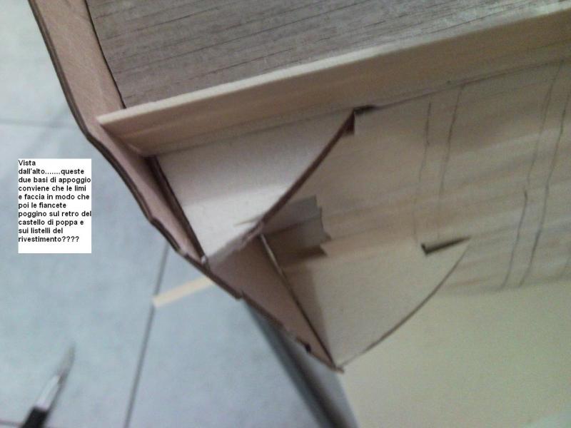

Tornando invece al mio lavoro imminente, oltre a limare come hai detto tu, qua e là le basi di appoggio delle fiancate del castello di poppa, nelle istruzioni c'è scritto anche: ".....sagomate, ricavandoli dal blocchetto triangolare di balsa, i due mensoloni inferiori che incollerete sotto le mensole. vedere foto 4. (ma non si vede nulla dalla foto menzionata)"; inoltre "....Rivestite la mensola inferiore del castello di poppa con i listelli in noce da 1x5 mm. Vedere disegno 12 (ma anche qui il disegno non è che sia molto rappresentativo dei dettagli dato che è riprende da lontano la poppa). Con gli stessi listelli rivestite anche le balaustre. Queste vanno sagomate ricavandone l'esatto profilo dal disegno naturake sulla tavola 4".
In poche parole aiuto!!
Non c'ho capito molto e non so neanche come realizzare dal triangolo di balsa i mensoloni inferiori e di che forma e da dove farli partire......

vediamo di andare per ordine.
per quello a cui fai riferimento....... vedere foto 4...... intendono quello che devi fare x costruire le mensole inferiori laterali di poppa,allora 1 - vai al libretto istruzioni pag.19 - foto 4 - fase 14 ( questo come puoi ricordare io l'ho fatto diversamente)
2 - .....rivestire mensola infer.vedi dis. 12 ...............qui vai alla tavola 2 dis. 12 ti fa vedere giusto la listellatura della parte inf. castello di poppa.
3 - infine tu hai in dotazione un triangolo di balsa x costruire cio' che ti ho detto a inizio messaggio e riportandoti alla figura del libretto dice come fare.
volevo aggiungere che i due pezzi laterali che tu stai limando x accoppiare allo specchio,questi se non ricordo male dovrebbero curvare leggermente x appoggiare bene,potresti farlo scaldando un poco con una candela ,passi sopra la fiamma il pezzo e fai una leggera pressione laterale con le dita, o lo appoggi su un piano che riporti la stessa sagoma di curvatura in modo che prenda la forma semitonda ma mi raccomando....con cautela...
alla prossima.
