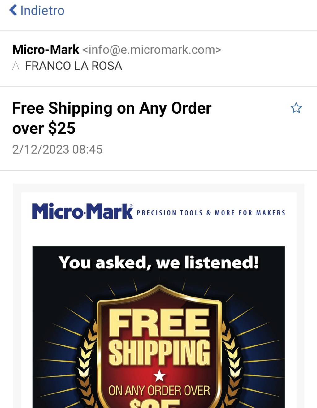

Originariamente inviata da Black buccaneer Visualizza il messaggio
In risposta alla giocomailiana domanda...indirizzo pe e website. Occhio ai costi doganaliAllegato 429081Allegato 429082
Thanks Black.
What are they called like this? 😜
Traduzione simultanea:
come si chiamano sti cosi? 😜
💪 buon lavoro

Morsetti per tavolati..
Traduzione simultanea: MM 10 piece planking clamp set
#60926
