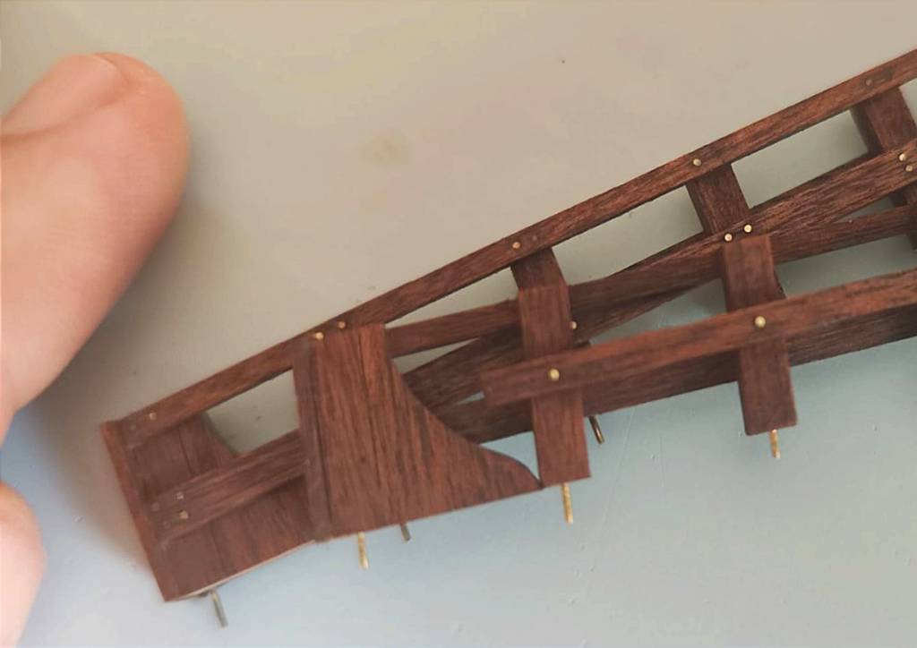

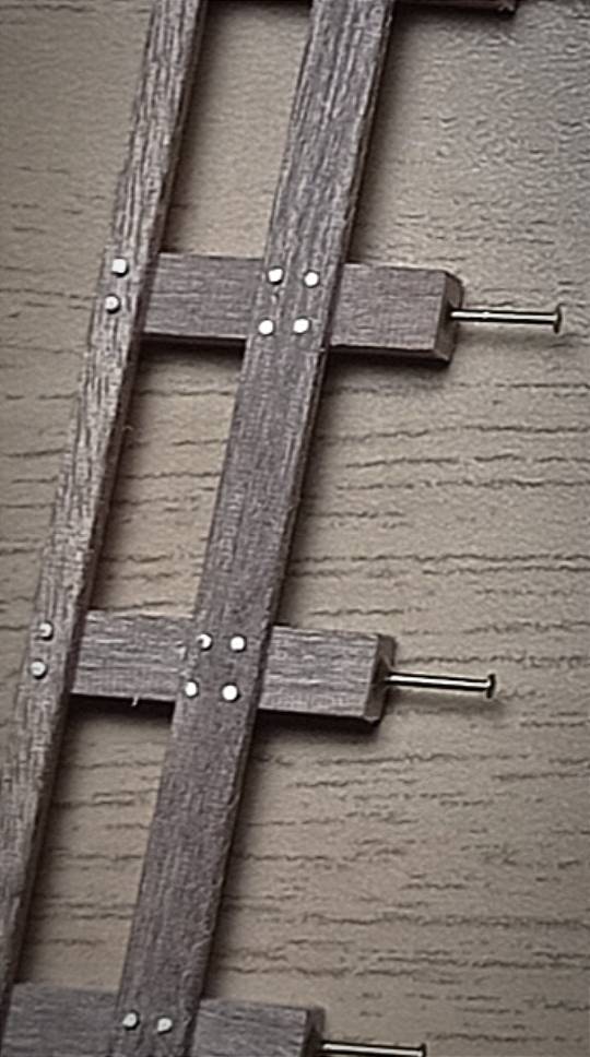

I perni dei pilastrini appena incollati. La goccia di colla (bicomponente) che inevitabilmente viene fuori infiggendo il chiodino nel suo foro, una volta ben secca, verrà fatta saltare via per evitare che, facendo spessore, non poggi bene.La "piccola" Nina-img_20240516_125605.jpgLa "piccola" Nina-img_20240516_134956.jpg

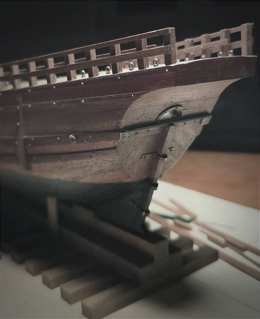

Questo mogano leggermente velato di olio diluito mi soddisfa. Su queste viste da entro e fuori bordo mancano solo i capodibanda, ma sono pronti per la messa in opera (il cassero attende trepidante!). Prima, però, per comodità e per evitare danni, devo preforare il tavolato per golfari ed analoghi: stabilirne la posizione corretta mi prenderà un po' di tempo. Ho già le idee abbastanza chiare, ma se qualcuno ha la possibilità e la voglia di citare fonti utili allo scopo fa cosa gradita. Pensate che sul cassero converge una gran parte delle manovre ed anche a volerne semplificare la complessità, non si può prescindere da molti elementi. In questo modello sono previste tre vele latine..

Black stai facendo un lavoro veramente egregio,io non conoscendo ne l'imbarcazione e ne il periodo storico posso solo consigliarti di prendere tempo per lo studio e di non omettere niente attraversando l oceano ogni singola manovra era fondamentale

Il tuo punto di vista, che sarebbe stato anche quello di don Cristoforo, è proprio corretto. È la "rotta" da seguire!
