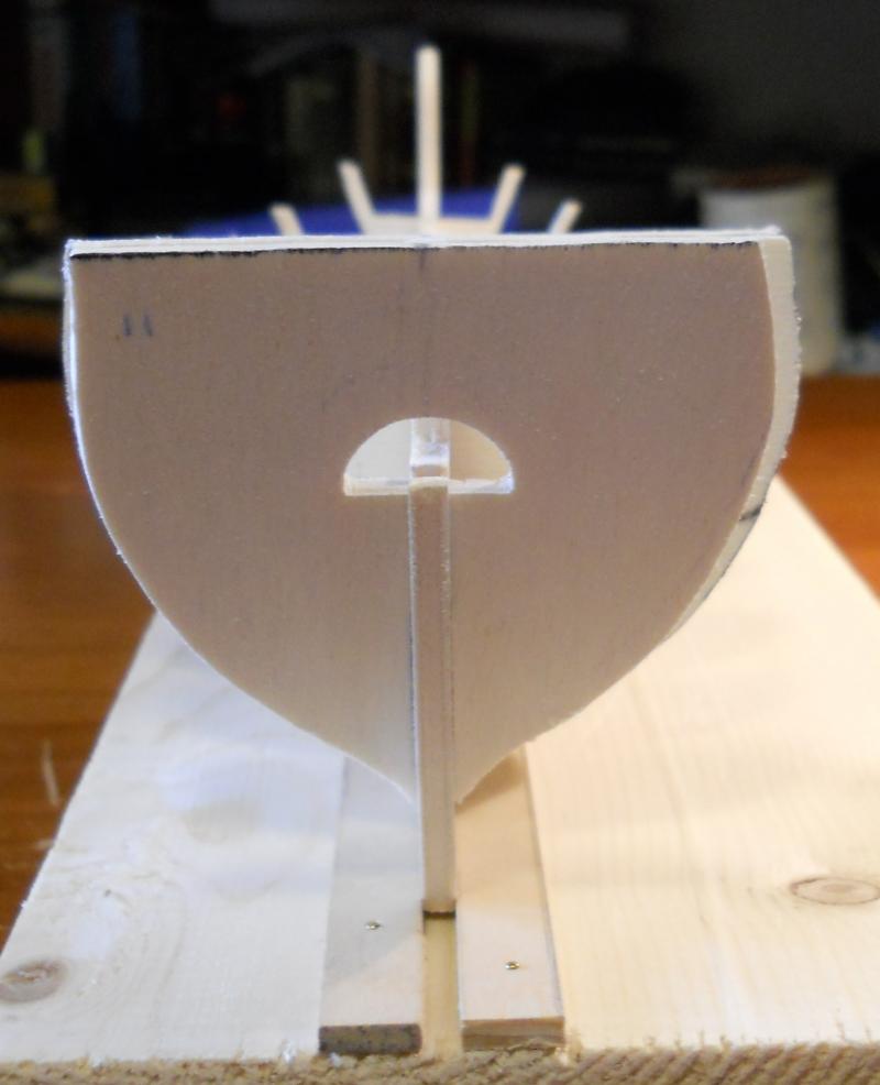

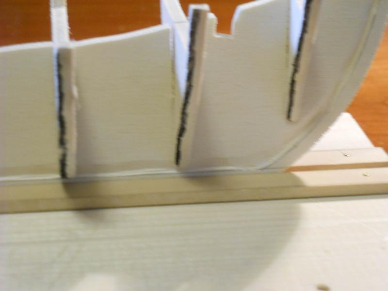

E dopo settimane ecco finalemnte le prime foto...
Ci sono un paio di cose da dire però:
1. Ho fatto le costole più piccole di 1mm dato che sui progetti il fasciame indicato è uno singolo da 1mm mentre io ne userò uno doppio cn uno da 1.5mm ed un secondo da 0.5mm;
2. Nel vedere la forma delle costole guardate il bordo annerito dato che sarà quello il bordo di riferimento durante l'avviamento delle costole;
3. La falsa chiglia è da rifare dato che è fuori misura, l'ho postata solo per chiedervi se va bene così la linea di battura.
Avete suggerimenti da darmi???

Sembra tutto ok, ma le ordinate non sono ancora fissate vero? perche' vedo che la n° 2 non e' perpendicolare.
Direi che la battura va bene
Alex

concordo con Tuvok, che mi ha preceduto, se ancora non sono fissate ti conviene fare il bolzone, in quanto sono tutte dritte.

Se non sono incollate direi di dare una controllatina alla chiglia.
Dalla quarta foto ho la sensazione che è leggermente curvo.
La base è leggermente inclinata mentre la chiglia di prua sembra dritta rispetto alla visuale.

riprendo a seguire e confermo quello che dice Tuvok , in aggiunta ti allego una tua foto con evidenziata l'ordinata di poppa ( 11) dove, mi sembra non in asse con quelle che la precedono, sempre che non sia un effetto ottico, verifica la centratura.
ciao.

La Nina,era lunga 16 metri e larga 8 metri scarsi.Inoltre non haveva carabbottini centrali,questo significa che il Bolzone era molto leggero....in un modello in questa scala è pressoche impercettibile.
Quindi può andar bene la linea del ponte diritta.
Per Ravede:
Perchè ti sei complicato la Vita a ridimensionare di 1 mm le ordinate?.....visto che il secondo fasciame sarà da 0,5 mm?
Pensi che se avessi lasciato le ordinate come erano si sarebbe notato poi così tanto 0,5 mm da una parte e 0,5 mm dal'altra?
Per la battura OK.......ora dimensiona la falsa chiglia
