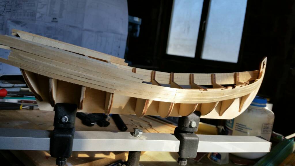

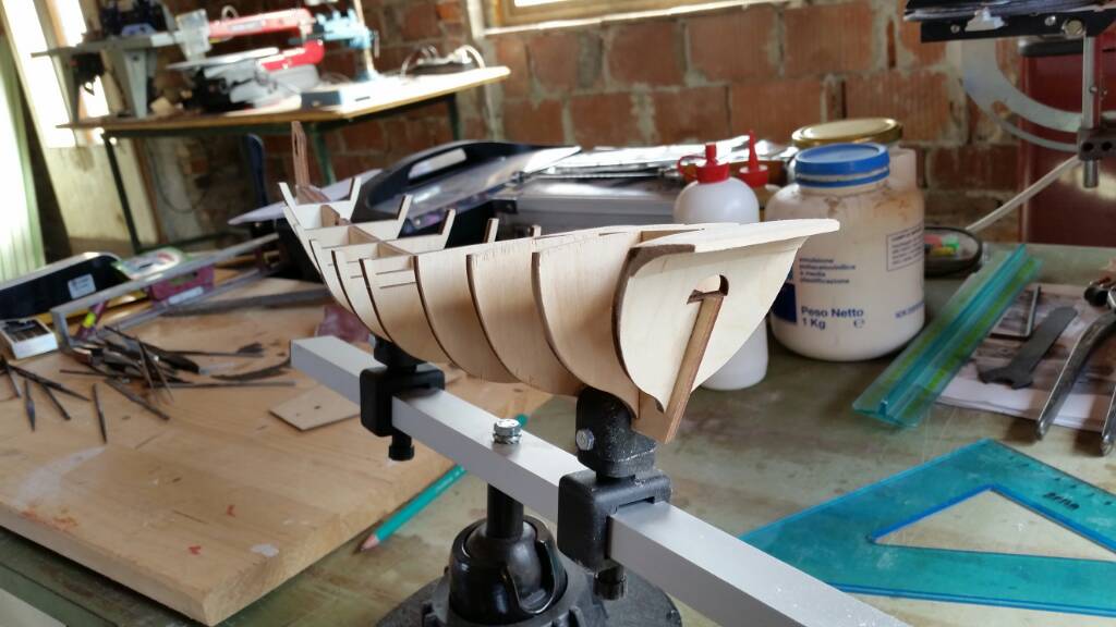

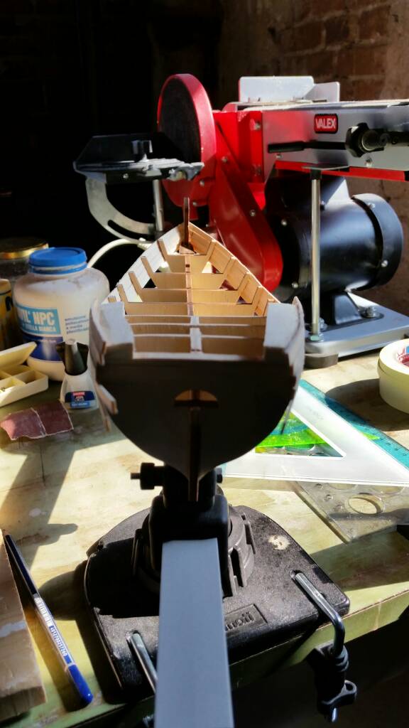

Ho creato due blocchetti di legno per dare la forma della Nina così come è nella AOTS ed incomincio a fasciare col primo fasciame. Qualcuno può dirmi qualcosa??? Come sto procedendo??? Un aiuto...

Non capisco il motivo di quei blocchi, per sostenere il fasciame del cassero bastano finte coste incollate dietro alle ordinate e davanti all' ultima di poppa. I blocchi erano più necessari a prua, sagomati e grandi come la prima ordinata, su cui appoggiare i listelli. Tutti i listelli vanno rastremati sia verso prua che verso poppa, riducendoli a circa la metà (anche di più) della loro larghezza. Le schegge che risultano vanno tenute a parte, serviranno per chiudere varie fessure e fare segatura che mescolata con colla chiuderà le piccole aperture. (cervotto dal brasile)

I blocchi servono perché stranamente, pur avendo solo messo le ordinate senza toccarle, misurando il ponte del cassero risultava a circa 1,5 centimetri dal ponte di maestra, quindi risultava uno spazio inesistente per poter far pensare che Una persona potesse passarci sotto, quindi ho alzato di poco più di un centimetro in modo che quando metterò i ponti ci sarà uno spazio adeguato. Anche perché nei piani amati, andrebbe chiuso e messa una porta ed una finestra, ma come mi hai fatto notare tu e poi come ho visto cercando su internet e sull'AOTS, non è chiuso ma rimane aperto, quindi sto cercando di modificare, quei blocchi poi li lavorerò per farli angolari quando ci appoggeró il ponte sopra. Le ordinate le ho rastremate, dici che dovevo rastrenare di più?

Vanno rastremati i listelli, nelle ordinate di prua si lisciano gli angoli di "tornabuono" perché i listelli non incontrino spigoli su cui spezzarsi. (cervotto dal Brasile)

Per quanto riguarda lo scafo tra ordinata e ordinata andrebbe inserito un distansiale perche' continuando a fasciare il modello si puo' svirgolare, e storcersi
Tra la ruota di prua e la prima ordinata si dovrebbero inserire due blocchetti di legno per potere dare alla prua la giusta forma e per incollare meglio i listelli
sulla utilita' d rastremare le ordinate di prua e di poppa per creare un angolo di quartabuono gia' ti hanno risposto
I listelli si devono rastremare e devono seguire un percorso senza essere forzati,prima di incollarli si devono adagiare sulle ordinate e devono poggiare sopra ognuna .
