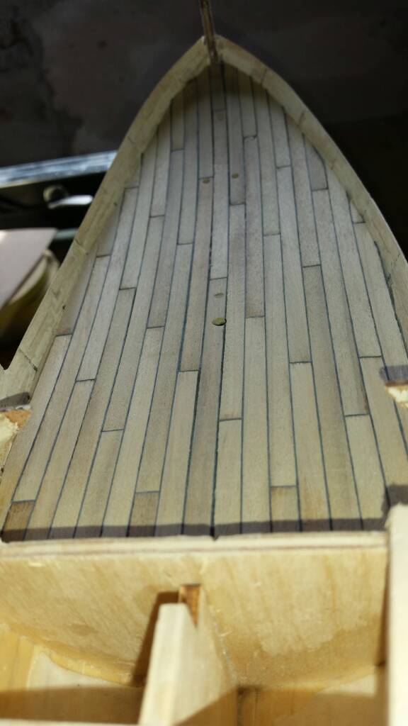

Ecco ora si vede meglio che è il ponte...metto la base per creare la sfalzatuta, poi proseguo fino dal centro fino a prua a riempimento, un corso completo a destra ed uno a sinistra, per evitare di andare storto

Scrivo per aggiornare ma ho fatto poco, poco tempo libero. Si vedono altri corsi del ponte, il ponte del cassero appoggiato per dare idea di come verrà...tutto questo casino e modifiche solo per avere quella zona sotto al cassero aperta come c'è sul, AOTS e non chiusa con porta e finestra come i piani amati prevedevano. Ho anche scoperto con non aveva cannoni ma solo 2 spingarde a poppa...mi chiedo ma aveva una qualche campana? Ed oltre aveva un faro posteriore?

Ho finito il ponte, devo ancora scartavetrarlo per bene e poi prendo le misure per il centro dell'albero maestro, segno le parti che verranno coperte e poi comincio la chiodatura. I bordi saranno coperti da cornici, poi farò il rivestimento interno in noce, i trincarini metterò alcune botti e casse sotto la zona vuota del ponte di cassero, metterò una porta sotto al ponte di cassero che si intravede solamente che portava alla zona del timone, incolleró le varie parti, posizioneró gli incintoni, passerò l'olio ancora non ho deciso se di lino cotto o paglierino poi finirò e posizioneró il ponte di cassero e metterò il secondo fasciame. Non metterò i due cannoni perché non c'erano, metterò una piccola campana, ancora non so dove, e devo vedere come fare una sorta di lampione posteriore, la luce insomma...poi posso fare le finiture con i corrimano, le colonnine su 3 lati solamente però e dopo olio dappertutto...
