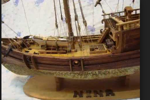

In questo modello i cannoni sono sul ponte e il carabottino per dare aria sotto è dietro all' albero maestro, puoi seguire l' esempio, così avrai sia i cannoni che il carabottino a vista.
