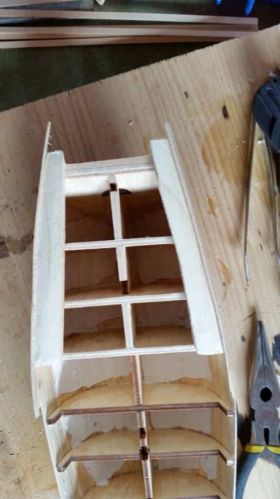

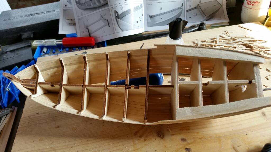

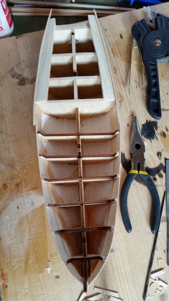

Insomma SergioD la scala non è tutto, anche l'occhio vuole la sua parte e se un cosa è quasi invisibile o stona, inutile farla. Azzio1973 sei il benvenuto, commenta pure, magari impararo qualcosa. Intanto sto andando avanti. Sono oltre la metà del primo fasciame, ci vorrà una buona dose di stucco e tanta carta vetrata...sto anche facendo prendere la giusta curvatura al ponte di cassero.
Nina kit Amati-1458307980925.jpg   Nina kit Amati-1458307989568.jpg   Nina kit Amati-1458308001241.jpg
Nina kit Amati-1458308010978.jpg   Nina kit Amati-1458308021638.jpg   Nina kit Amati-1458308030438.jpg
Ratto non è in linea   Rispondi quotando

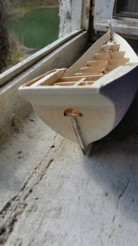

Piccolo contributo...domani credo di finire la prima posa, poi vado di stucco e carta vetrata
Nina kit Amati-1458575687900.jpg   Nina kit Amati-1458575696678.jpg   Nina kit Amati-1458575704756.jpg

Ciao Ratto! Credo che sia solo una questione di prospettiva è quindi voglio che tu mi metta tranquillo!.... nell'ultima foto l'impressione ( che ho io, tieni presente che ho 4 occhi malfunzionanti ) è che lo scafo sia storto.... Un po a banana per capirci.....
Credo sia prospettiva, ma facci dormire sereni se puoi !!
A presto!
Vecchio 21-03-16, 06:09 PM   #25
L'avatar di Ratto
Registrato dal: Apr 2015
residenza: Gorizia
Messaggi: 261
Ratto è un newbie...
Hai l'occhio fino, molto fino! Si, lo scafo è un pochino storto, appena staccato era molto a banana, poi l'ho messo una notte sotto un peso ed il giorno dopo era dritto e subito ho incollato le ordinate...poi pian piano ha cercato di prendere la forma originaria quindi si è torto un pochino. Non so cosa fare a questo punto, non è molto magari scartavetrando e rivestendo la chiglia riesco a camuffarlo e non farlo vedere. Rivesto la chiglia e la prua nel senso di puntale, non so se ha un nome.

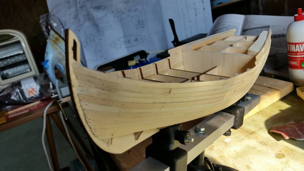

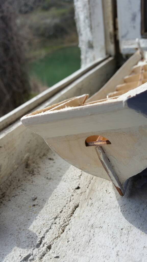

Terminato il primo fasciame, domani gratto e stucco, stucco e gratto! È storta un po la chiglia vero?
Nina kit Amati-1458661728922.jpg   Nina kit Amati-1458661750762.jpg   Nina kit Amati-1458661763633.jpg
Nina kit Amati-1458661779723.jpg   Nina kit Amati-1458661796764.jpg   Nina kit Amati-1458661805136.jpg
Nina kit Amati-1458661822033.jpg   Nina kit Amati-1458661830614.jpg   Nina kit Amati-1458661840106.jpg
Ratto mi dispiace essere un guatafeste ma la sincerità paga sempre,purtroppo lo scafo è un po storto ma anche le ordinate non sono parallele tra loro e di conseguenza neanche perpendicolari col pezzo centrale,fai un buon uso di stucco e cartavetrata e vedrai che una soluzione la troverai,ciao e buon lavoro ☺☺

Avete ragione...e le ordinate le avevo anche misurate e messo la squadretta! Ma lo stesso le ordinate sono venute storte. Con le foto si riescono a vedere meglio i difetti, lo userò come metodo! Per lo scafo...sparirà tra ponti e rivestimenti, al limite faccio una chiglia nuova dritta così non si vede...intanto altre foto. Adesso dorme nello stucco.
Nina kit Amati-1458824629462.jpg   Nina kit Amati-1458824641191.jpg   Nina kit Amati-1458824655259.jpg
Nina kit Amati-1458824669084.jpg   Nina kit Amati-1458824678990.jpg   Nina kit Amati-1458824687521.jpg
Nina kit Amati-1458824739965.jpg   Nina kit Amati-1458824754507.jpg   Nina kit Amati-1458824770286.jpg
