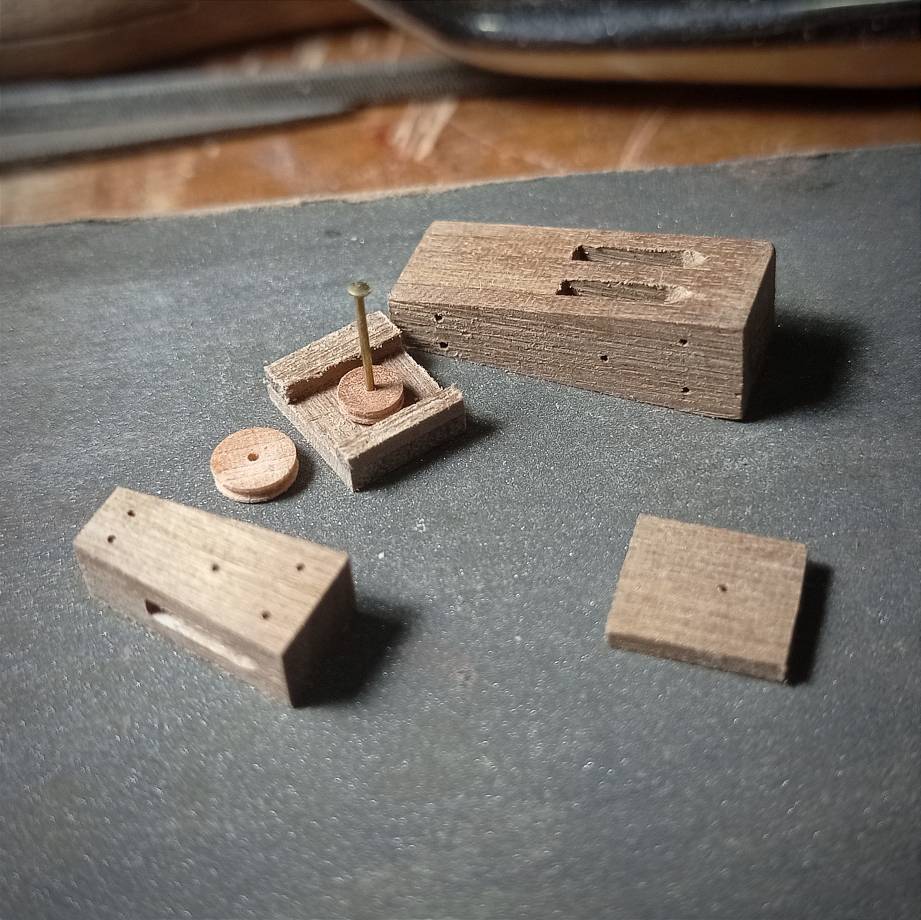

A proposito di occhi strabuzzati ho cominciato i bozzelli "impuleggiati". Per ora solo quelli dei paranchi di sartia, ma non oso pensare a tutti gli altri che saranno abbastanza più piccoli. Vedrò.
Volevo prendere varie misure tra quelli di Nikitin, ma mi è venuta in mente la didascalia apposta da Lusci oltre cinquant'anni fa, nella sua monografiiia, come la chiameremmo oggi, sulla Couronne, nella quale dichiara candidamente che "l'autore del modello, sig. F. Brandini, ha costruito da sé tutti i bozzelli completi di pulegge, anche i più piccoli"..
Ora, ben consapevole di non poter raggiungere le genialità di Brandini, fortunati i toscani che lo hanno conosciuto, mi sono chiesto perché, dopo tanti arrovellamenti, non provarci?
Vi mostro i risultati.
(Sig. Brandini come farò con quelli piccoli?)La "piccola" Nina-img_20240709_103015.jpgLa "piccola" Nina-img_20240708_222900.jpg
