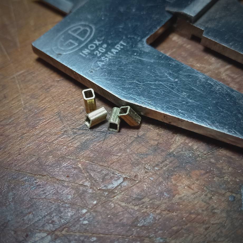

Spero che la tua trafila funzioni bene. Io ne presi una che non era un gran che,
poco affilata e diametro fori poco precisi.
Di origine indiana, era corredata da istruzioni in inglese che recitavano:
"...(Note-because the holes are hand ground, the next smaller hole is not necessarily next to the one you previously used)..." ovvero, tradotto a sentimento, ... il prossimo foro da utilizzare te lo devi cercare da te
Insomma, un mezzo bidone.
Vecchio 17-02-24, 02:01 PM   #198
L'avatar di Black buccaneer
Registrato dal: Oct 2018
Messaggi: 1,411
Acquistandola per "soli" 20€, ammetto che qualche sospetto sulla qualità l'ho avuta: in fondo stiamo parlando di un utensile da gioiellieri e lo scalamento preciso dei diametri verso "l'infinitamente piccolo" DEVE essere rispettato. Finora non ho avuto problemi usando legno compatto a tessitura molto fine e soprattutto non usandola a trazione tramite pinze, come corretto, ma a compressione tramite martello. Faccio moolte passate prima di passare al diametro successivo e va tutto abbastanza bene ma non garantirei che i singoli inserti calibrati siano realmente in carburo di tungsteno come dichiarato. Ti mando il link di ciò che ho acquistato.

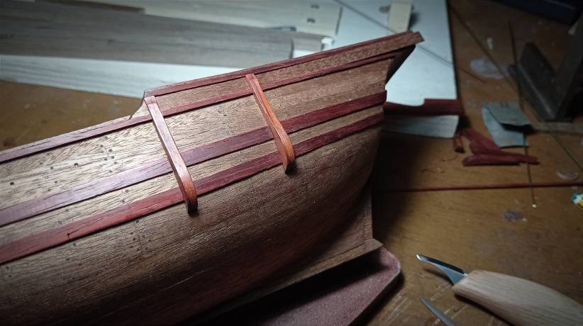

Ancora qualche piccola aggiustatina all'armonia delle curve dei parabordi e passiamo a tribordo..La "piccola" Nina-img_20240221_172318.jpgLa "piccola" Nina-img_20240221_171924.jpg
