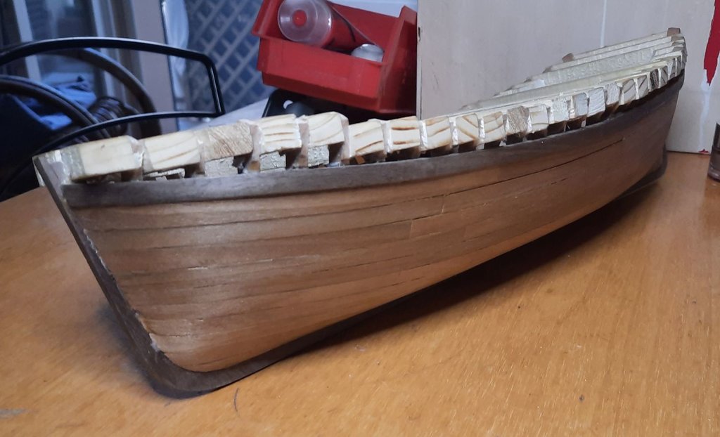

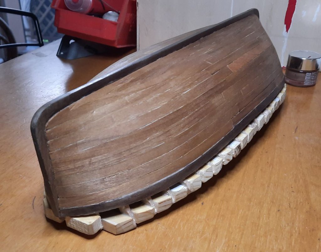

Il fasciame è terminato e carteggiato, il gozzo comincia a prendere forma...
Pensavo di verniciare l' esterno per cui mi sembra inutile fare la chiodatura...per il momento ho passato una mano di impregnante per rinforzare il legno.
Prossimo step : limatura della parte interna, qua la lima elettrica sarà davvero utile...

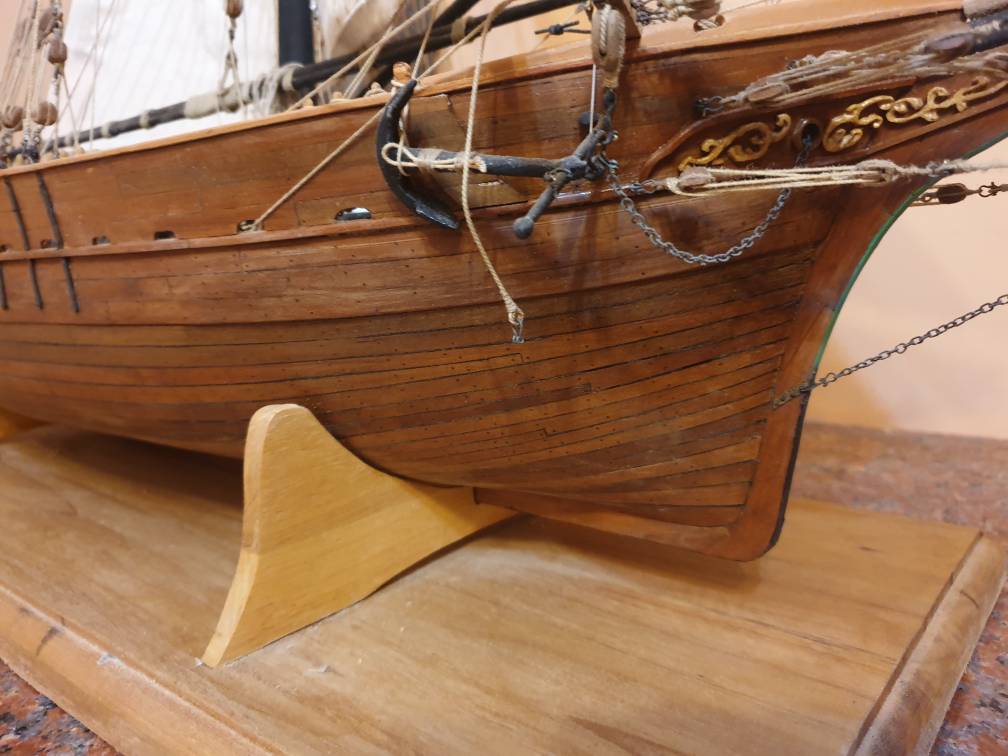

La soddisfazione del modellista sta proprio nel fare certi particolari anche se poi saranno coperti, ma il modellista sa che ci sono. Io feci il timone funzionante il questo modello, poi tutto venne coperto e non si poteva toccare la barra per mostrare il funzionamento, ma ebbi la soddisfazione di sapere che c' era e funzionava.

In arsenale tutto e' possibile .Se si vuole si può lasciare il modello in legno naturale o come ho fatto io con la Gemma colorare solo la parte di dritta e lasciare l'altra parte in legno, in questo modo la chiodatura si vedrebbe.Anche la fasciatura risulterebbe a vista.Gozzo Santa Caterina-20200130_205535.jpgGozzo Santa Caterina-20220724_174503.jpg

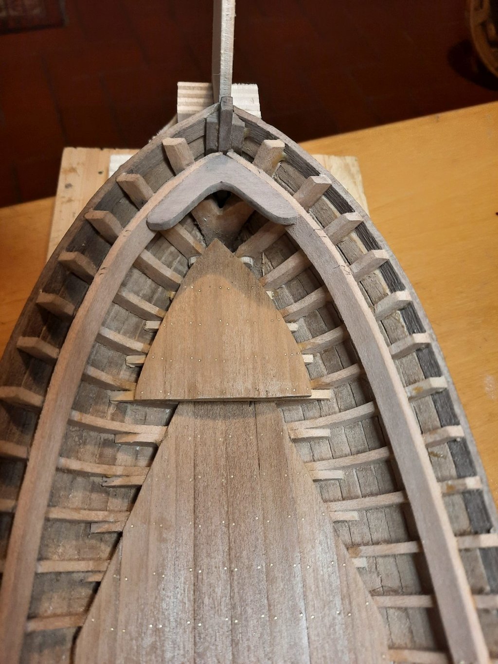

Riapre ufficialmente il cantiere del Gozzo, veramente è aperto da diversi giorni finito il gran caldo che poco aiuta a lavorare...
Si procede con l' interno: montato il tavolato di fondo, i paglioli, le ghirlande di poppa e di prua, la serretta di banco, con qualche prova di chiodatura.
