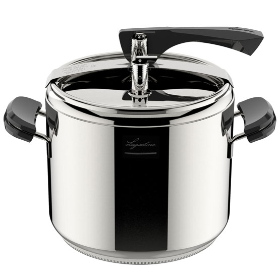

...ed infine ho trovato il metodo perfetto (ed ovvio) per avere vapore a pressione in modo rapido ed economico...
Provare per credere: bastano pochi minuti ed i listelli si piegano una meraviglia!

L'uovo di Colombo! Ottima idea, complimenti!

Complimenti 😃 una genialata 👏👏 I listelli in pratica li cuoci a……..vapore?

Metto un po' di acqua sul fondo e quella "gratella" forata che serve a quocere a vapore le verdure e tenerle fuori dall' acqua.
Accendo e quando "fischia" lo lascio un po' e spengo, dopo un po' riaccendo e così per qualche volta, si risparmia anche il gas che di questi tempi...
Stiamo parlando di listelli in noce di 3 mm di spessore, per quelli sottili di primo e secondo fasciame ho sempre usato il ferro da stiro che va benissimo, ma non per listelli cos' grossi.

Mi raccomando prudenza, prima di aprire la pentola BISOGNA alzare la valvola e togliere pressione altrimenti BUM!

Compra un'altra pentola a pressione per tua moglie, prima che se ne accorga!!!
Altrimenti... ti abbiamo voluto bene e ci mancherai!

La moglie se n'è accorta ma non dice nulla, è abituata a cose per lei incomprensibili che faccio, e lascia fare.
Oltre il noce al vapore, mi sono autocostruito un piegalistelli a gas, nel senso che lo faccio scaldare sul fornello e rimane ben caldo.
Con questo si piegano bene i listelli di 2 mm del fasciame, ben bagnati, sfregolano di vapore che è una meraviglia.
Tra una cosa e l' altra, alla fine ho montato l' incintone e il primo corso del fasciame.
E' laborioso ma di soddisfazione, anche se si potrebbe fare meglio...
