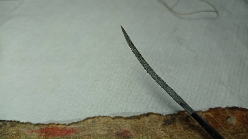

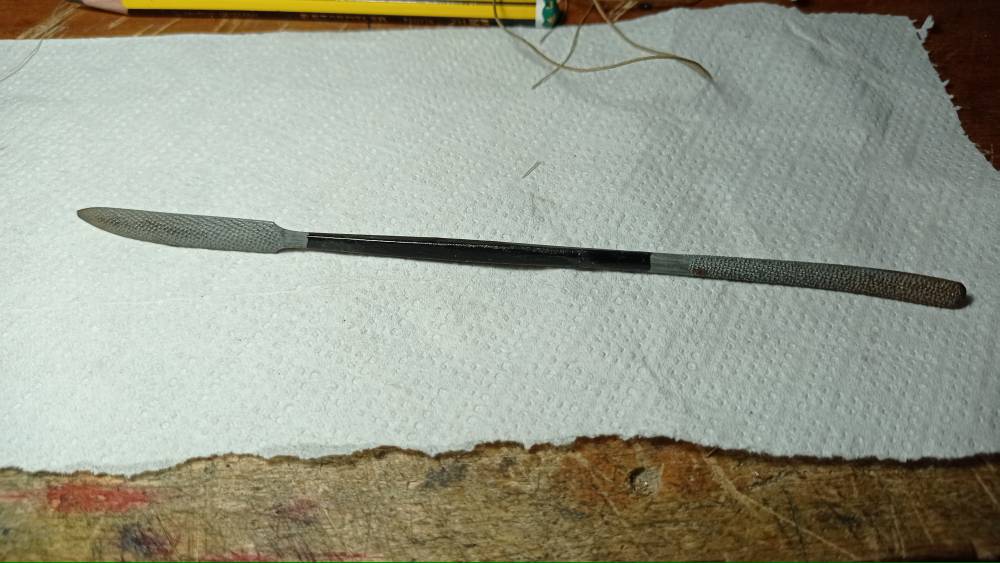

Raspette di questo tipo potrebbero esserti utili. Le ho usate con successo proprio per il tuo scopo. In rete ne trovi anche diamantate e con curvature più e meno accentuate. Per la finitura puoi rifarti al suggerimento di Salvatore di qualche giorno fa: le lime "flessibili", ovvero striscioline di compensato su cui si incollano varie grane di carta vetrata..in entrambi i casi la pazienza e la delicatezza DEVONO regnare sovrane!
