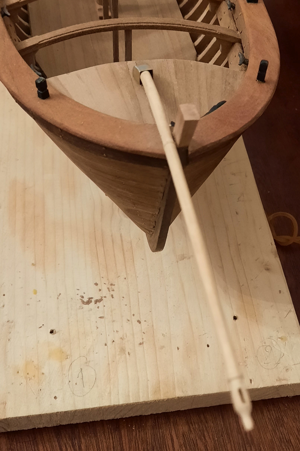

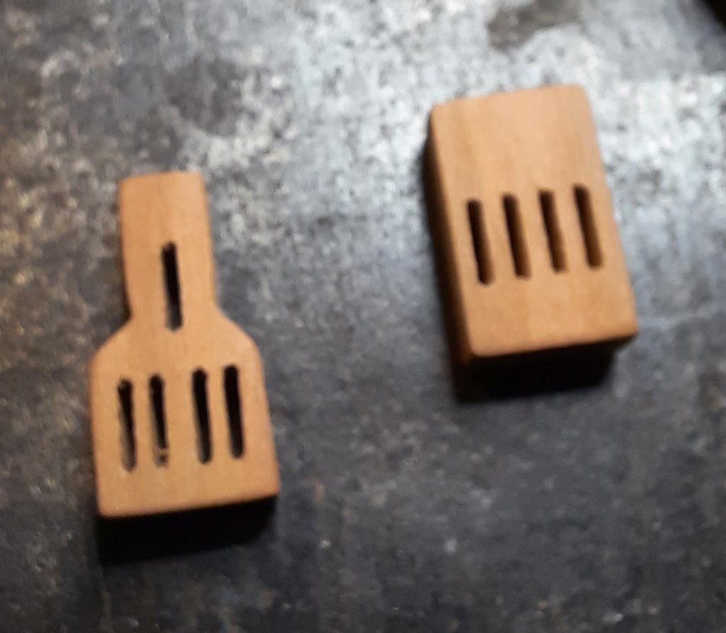

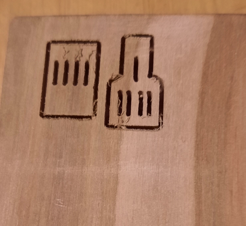

Rieccomi con i progressi fatti : l' albero a calcese e lo spigone.
Ho finalmente inaugurato la cnc che giaceva inutilizzata, trovandola di grande utilità per la costruzione del taglione e della taglia...realizzati in pero che si fresa a meraviglia.
Sono le prime prove che faccio con la cnc, ho utilizzato per fresa una di quelle punte elicoidali da trapano con il codolo 3 mm , diametro 0.8, rotta a metà ma così mi sa che zunziona anche meglio...

E' una cnc 3018 cinese come se ne trovano a pacchi nei siti di vendita on line a 200 € circa...
Ho sostituito la fresa originale che vibrava troppo e ho aggiunto un variatore di velocità in modo da alimentarla autonomamente e gestirne manualmente i giri (dovrebbe fare 20.000 rpm ma chissà, comunque non la faccio andare al massimo, bisogna comunque provare in base al materiale ed alle frese).
La fresa originale la sto adoperando sulla fresatrice autocostruita, su una struttura più pesante va benissimo.
Per l' incisione ho usato, come dicevo, una punta elicoidale 0.8 rotta a metà (quelle col circolino di plastica che conoscerete tutti), ha funzionato bene devo dire. Ho comunque ordinato delle fresette 0.8 mm, vediamo un po'...
Anche se ero scettico, devo dire che la precisione è buona, adeguata a quello per cui la uso. Certo bisogna impostare piccole profondità di avanzamento e passata, ma va bene così. Di sicuro è più precisa del traforo!
