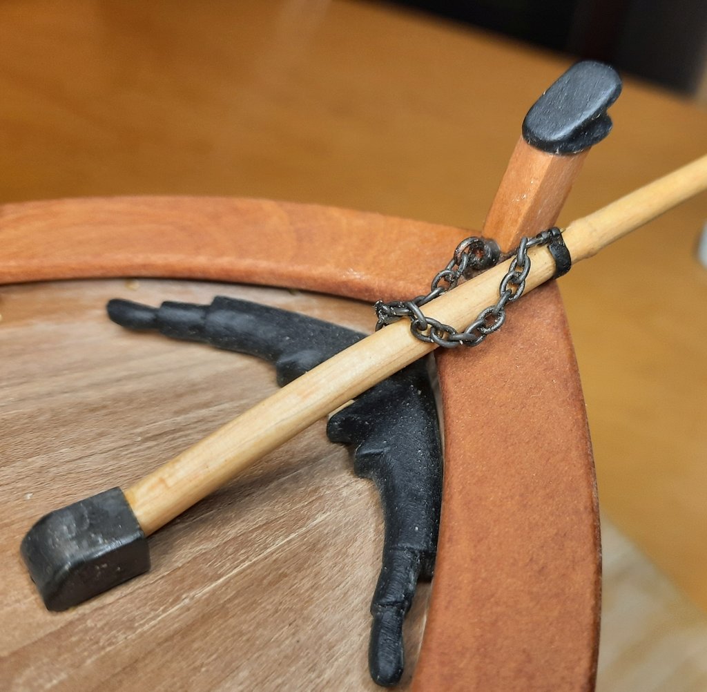

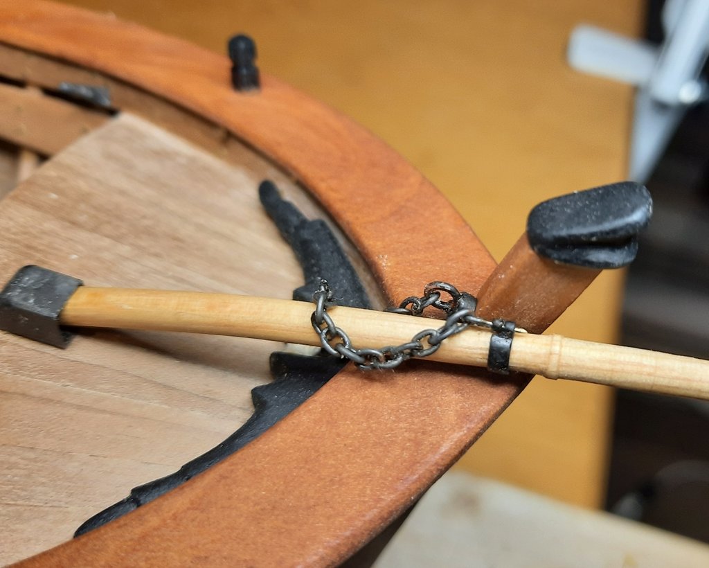

Un po' di aggiornamenti sul lavoro, con lo spigone montato.
Gozzo Santa Caterina-06.jpg   Gozzo Santa Caterina-05.jpg   Gozzo Santa Caterina-03.jpg

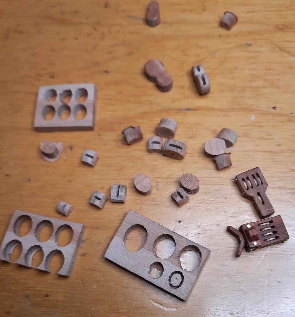

In attesa che il nero ad olio dell' antenna si asciughi (colore bellissimo ma quanto tempo per asciugare!) prepariamo i bozzelli...

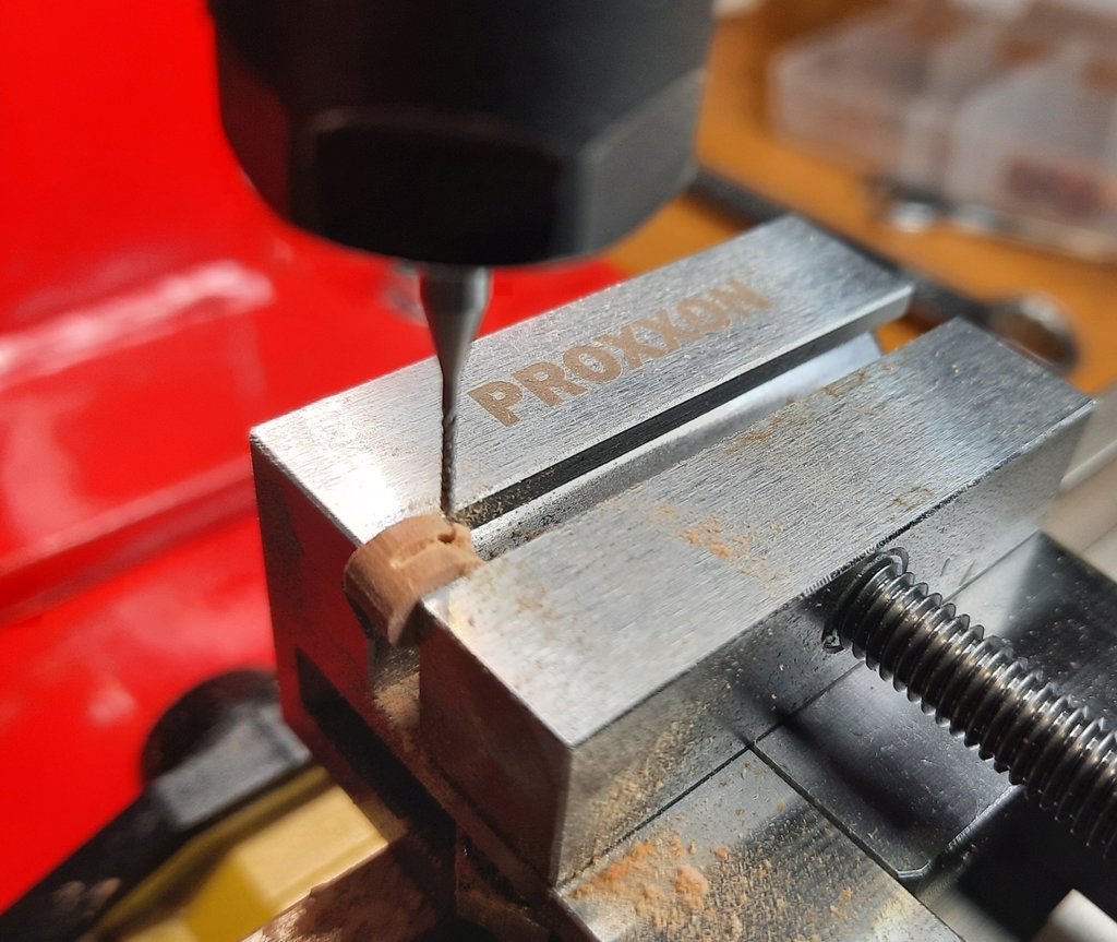

Solo una domanda, che macchina è quella Proxxon che si intravede in foto?
Complimenti ancora e buon lavoro
Vecchio 13-01-23, 10:19 PM   #186
Registrato dal: Mar 2021
residenza: Imola
Messaggi: 468
alberto58 è un newbie...
Quella che intravedi è la mia fresatrice autocostruita, sono Proxxon solo il tavolo a croce e la morsa (ambedue ottimi).
Il resto sono :
motore originale della cnc che vibrava troppo sulla cnc e su questa struttura più pesante va benissimo.
Variatore di velocità.
Guida lineare verticale cinese.
Per i bozzelli, devo dire che la fresa cnc è stata fondamentale, ha una precisione di lavorazione che è impossibile avere manualmente ed è molto più veloce.
L'ho comprata un annetto fa ma solo ora la sto usando.

Se guardi bene, sui lati della morsa vedrai due fresature che alloggiano la testa di una vite che la fissa alle cave del banco,

I bozzelli e simili sono finalmente pronti...
Gozzo Santa Caterina-01.jpg   Gozzo Santa Caterina-02.jpg   Gozzo Santa Caterina-03.jpg
