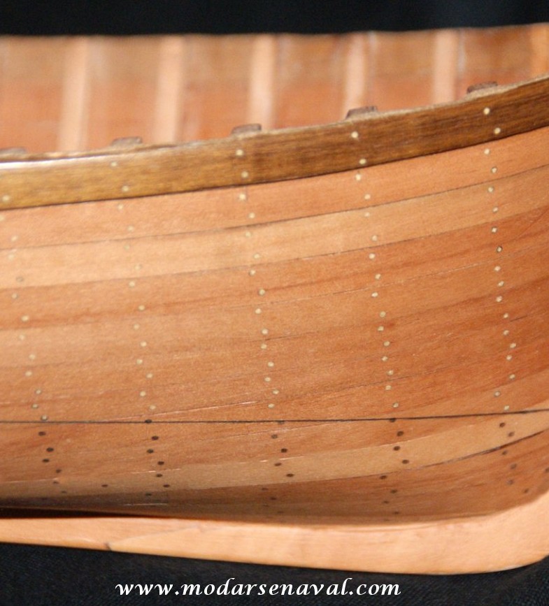

E' ancora presto ma mi porto avanti: dalla foto che allego, sembra che la chiodatura del fasciame sia realizzata con due colori diversi, forse in legno?
Nella realtà dovrebbero essere pioli in legno, se non sbaglio.
Alla scala 1:12, un piolo da 20 mm diventa 1.7 mm, neanche tanto piccolo.
Ho fatto le chiodature del ponte della Rose con stucco colorato, ma erano forellini di 0.5 mm, qua ci vorrebbero dei tondini, ma perchè poi usare due colori?
