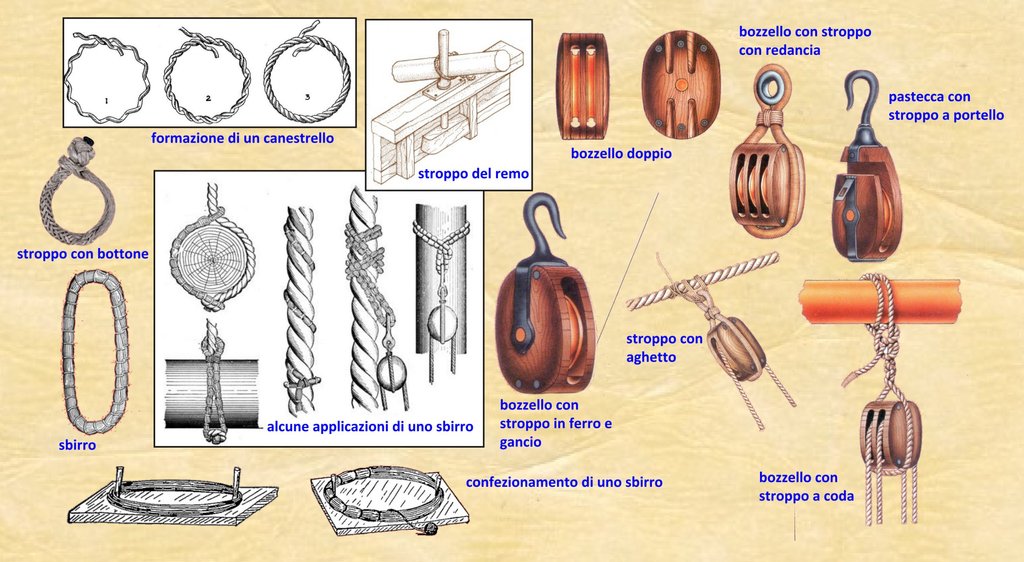

Quella sorta di spinotto che tracci come "sbirro" credevo fosse il "coccinello"
Devo studiare di più!
Black buccaneer ora è in linea   Rispondi quotando
Vecchio 03-02-23, 02:19 PM   #212
L'avatar di sam_59
Registrato dal: Mar 2011
Messaggi: 2,274
sam_59 inizia ad ingranare.
Originariamente inviata da Black buccaneer Visualizza il messaggio
il coccinello è proprio lo spinotto. Lo sbirro è invece l'anello (canestrello) realizzato con più giri di cimetta tenuti insieme da una legatura fatta lungo la sua circonferenza e si differenzia un po da quello visibile in foto.

Bella qualla tavola con le illustrazioni, da dove proviene?

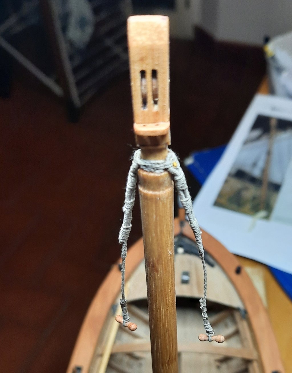

Ne approfitto per una consulenza sulla legatura dei penzoli alla noce dell' albero, penzoli che ho già pronti a meno delle coccinelle (non trovo il tondino, chiodi in ottone da tornire non ne hanno, mi sa che li faccio in legno).
La cima potrebbe essere fissata alla noce con una bocca di lupo, girare entro le redance ma poi?

la tavola l'ho trovata su google immagini digitando "sbirro nautica". Il sito di provenienza è questo: https://www.narraremare.it/stroppi-bozzelli/

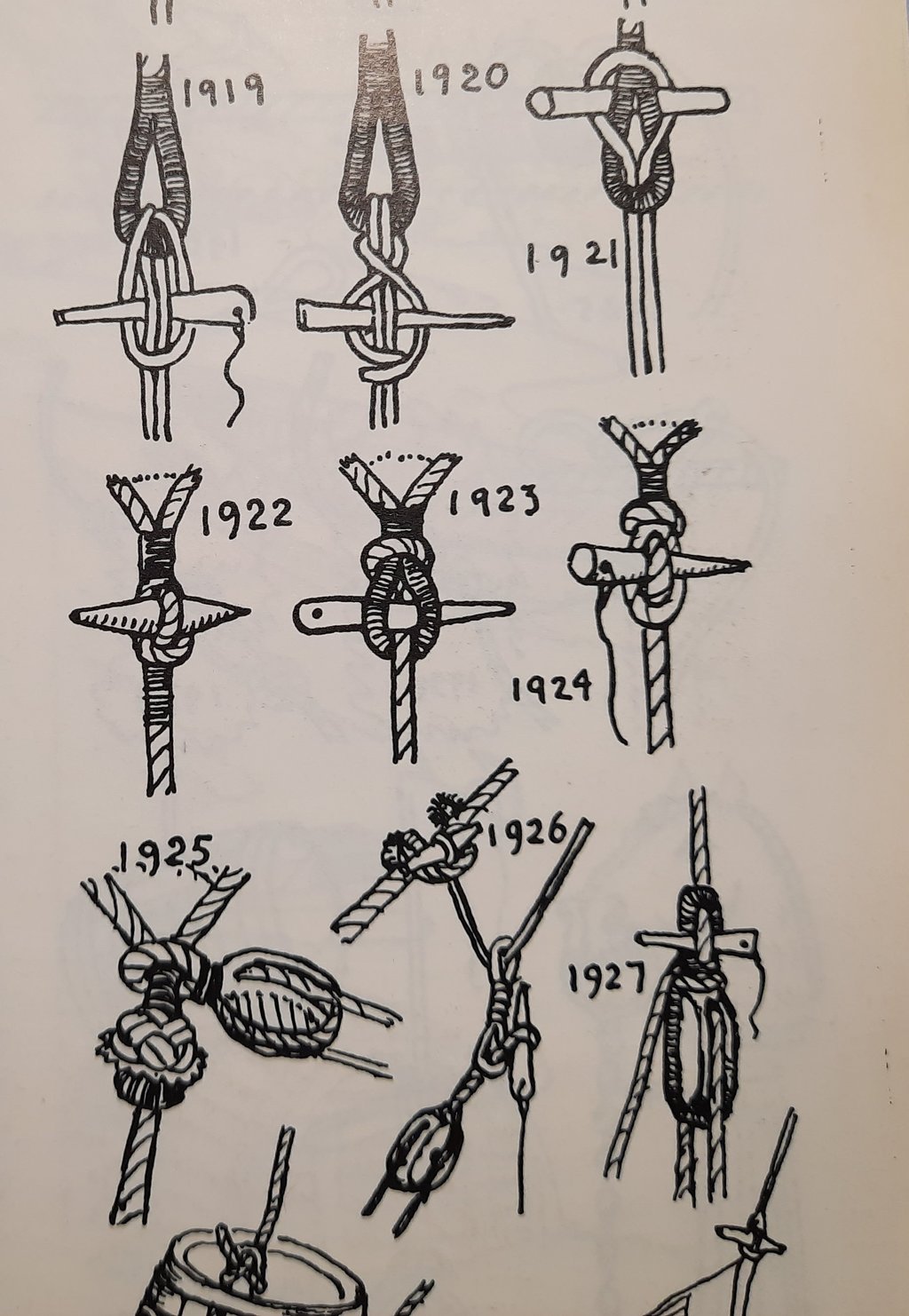

per la cucitura degli sbirri alla noce ho trovato qualcosa su "Il grande libro dei nodi" di W.Ashley, (n.3418) ma credo si adatti poco al tuo caso e ad ogni modo la spiegazione mi appare criptica.
Per i coccinelli (in ottone) puoi cercare tra gli accessori della Amati; ne presi un po' qualche tempo fa per un modello di sciabecco. Se però vuoi farli in legno credo che risultino più rispondenti alla realtà. Potresti ricavarli da qualche stuzzicadenti, o altro tondino di legno, lasciandoli di semplice forma cilindrica o biconica, ricavando un piccola gola a metà della lunghezza.

Mi hai dato un ottimo spunto sia per il tipo di legatura da fare sia per il libro che mi sembra veramente interessante!
Alla fine la strada più semplice è la migliore: ottenuti dei tondini in pero partendo da un quadrello 2x2 circa ho usato una limetta per tornirli, il tutto usando un vecchissimo trapanino a mo' di tornio.
Ha il vantaggio di riuscire a lavorare pezzetti piccolissmi senza paura di farsi male!

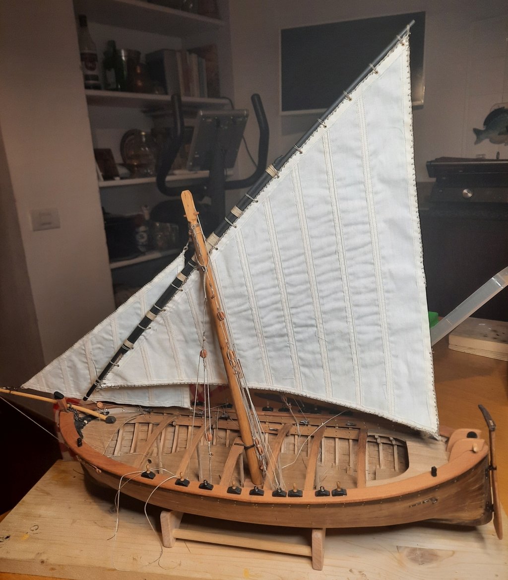

Ultime manovre in lavorazione!
Gozzo Santa Caterina-01.jpg   Gozzo Santa Caterina-02.jpg   Gozzo Santa Caterina-03.jpg

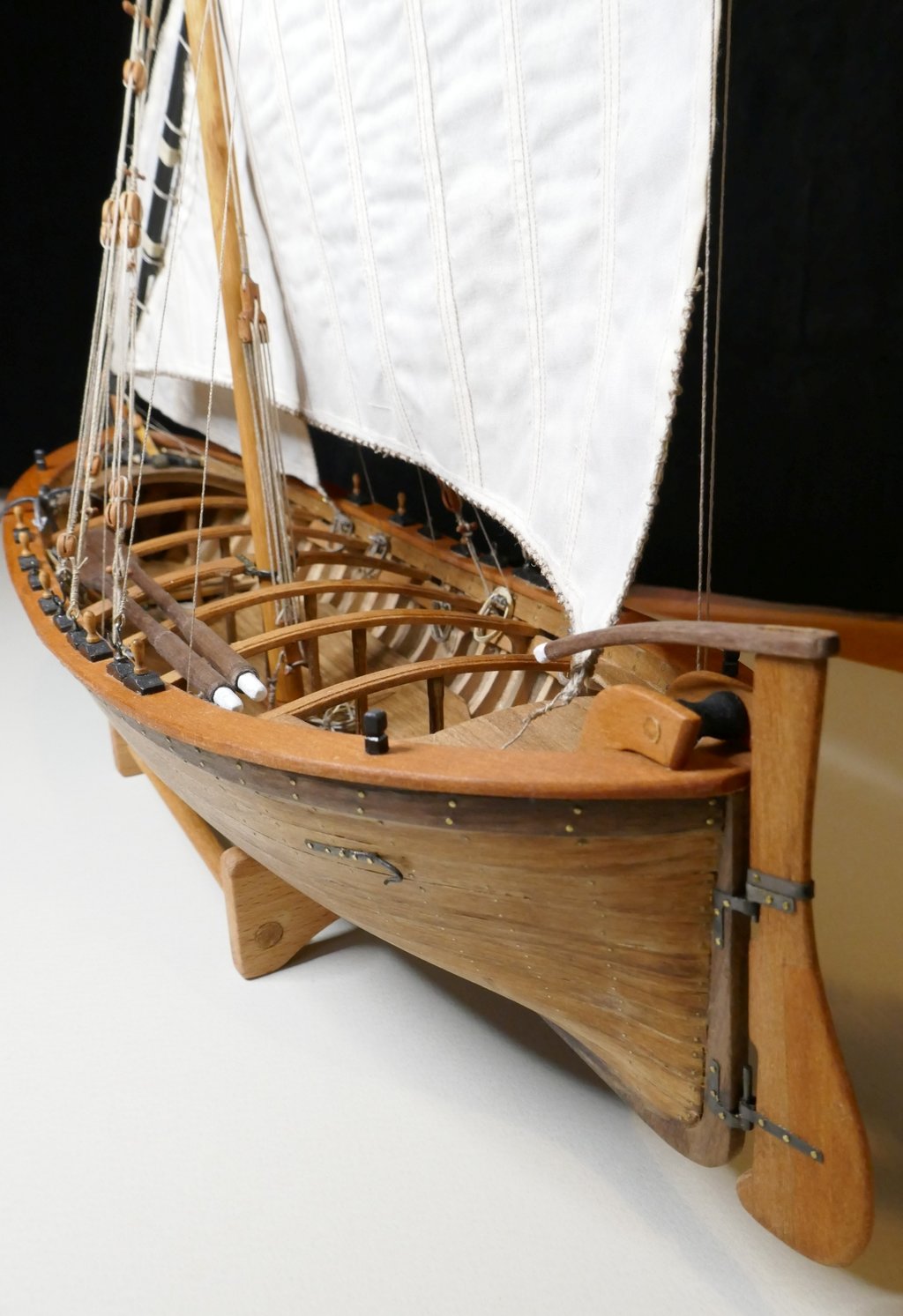

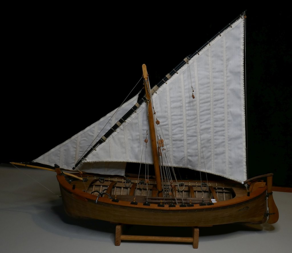

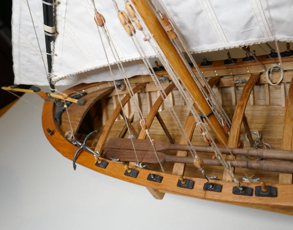

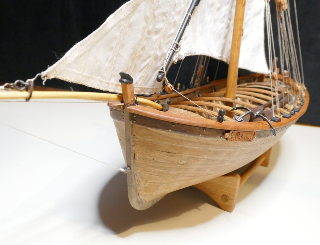

E' arrivato il momento del varo, direi che il Gozzo può considerarsi terminato.
E' stata una bellissima esperienza e il mio primo lavoro in arsenale, lavoro veramente semplice rispetto a tanti lavori che vedo qua sul forum, ma che mi ha introdotto a questo interessantissimo mondo!
Il vostro aiuto è stato fondamentale e state sicuri che ne approffitterò ancora.
Gozzo Santa Caterina-f2.jpg   Gozzo Santa Caterina-f1.jpg   Gozzo Santa Caterina-f3.jpg
