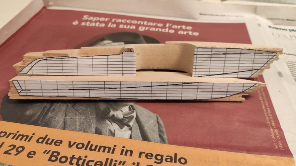

Come sempre, parto da un piano trovato in Internet che ho elaborato con un software di elaborazione di immagini per rendere più evidenti le diverse sezioni orizzontali con cui verrà composto lo scafo.
Perché la dimensione del mezzo scafo sia congruente con quella degli altri già costruiti (in particolare con quella del gozzo planante), la lunghezza del modello sarà di circa cm 21,5, cioè in scala 1:40 rispetto all’originale.
In base al mio piano di costruzione, questo vuol dire usare tavolette da 2,5 mm che in commercio ho trovato in essenza di tiglio da Amati. Per cui procedo con l’ordine online e resto in attesa dell’arrivo della merce.
Nel frattempo ricalco le sagome delle sezioni su un foglio traslucido; per l’occasione ho usato della carta da forno.

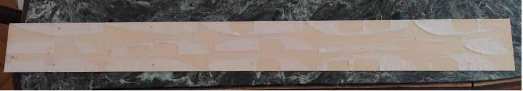

Comunque finalmente sono arrivate le tavolette. Quindi procedo a ritagliare le sagome di carta e ad incollarle con colla vinilica (Vinavil) al legno.
Mezzo scafo - RIva Aquarama Special-picture-1.jpg. Mezzo scafo - RIva Aquarama Special-picture-2.jpg
Mezzo scafo - RIva Aquarama Special-picture-3.jpg. Mezzo scafo - RIva Aquarama Special-picture-4.jpg

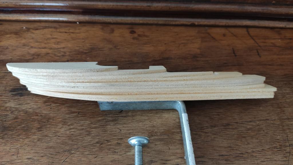

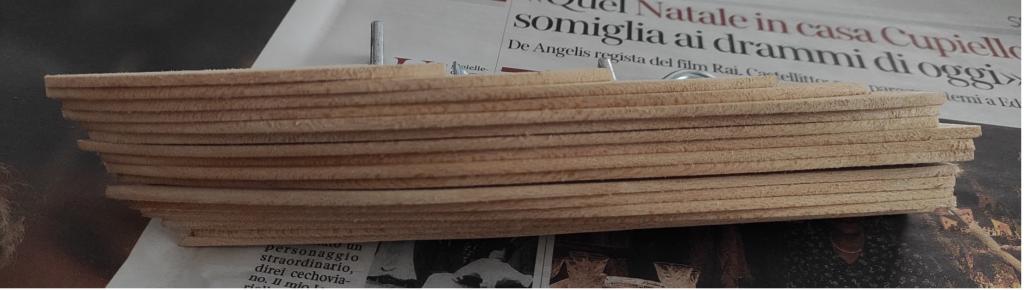

Col seghetto da traforo ricavo le 16 sezioni che compongono lo scafo, tolgo la carta, numero i pezzi e metto sul fianco di ognuno i segni di riferimento per facilitarne l’allineamento. Come si vede dalla foto, le sezioni sono forate in corrispondenza dei due pozzetti, quello di guida e quello “prendisole” posteriore, che hanno due profondità diverse.

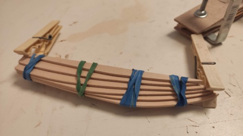

Ora passo ad incollare le sezioni. Per facilitare la rifinitura dei lati dei pozzetti, che farò in seguito, assemblo le parti in 3 gruppi. Il primo comprende le sezioni senza fori dei pozzetti (da 1 a 6), il secondo gruppo comprende le sezioni con il foro per il solo pozzetto di guida, più profondo (da 7 a 10) mentre il terzo include tutte le rimanenti sezioni (da 11 a 16).
Incollo con colla vinilica (Vinavil) e lascio asciugare i tre gruppi tenendoli premuti con morsetti, elastici e mollette.
Dopo un paio di giorni posso rimuovere i bloccaggi e fare una prima prova di assemblaggio a secco
Mezzo scafo - RIva Aquarama Special-picture-5.jpg. Mezzo scafo - RIva Aquarama Special-picture-6.jpg

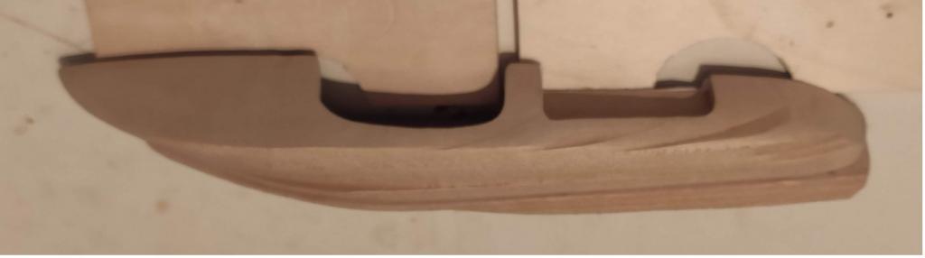

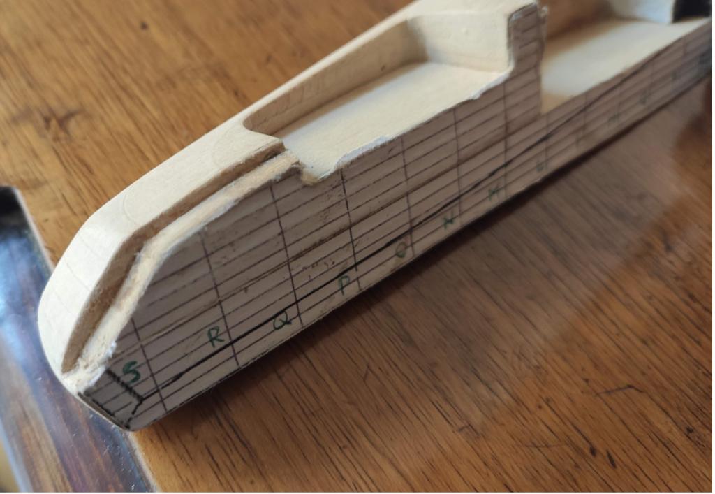

Riprendo a postare i progressi del modello. In questo mese o poco più non sono stato fermo ma sto comunque procedendo anche se ad un ritmo non troppo veloce.
Armato di pazienza e di carta vetrata, ho cominciato a rifinire la parte superiore dello scafo, avendo come riferimento la sagoma di carta incollata sul retro. Finita questa operazione posso così intagliare il legno per ricavare il profilo del cruscotto e, parzialmente, la cabina posta a prua sottocoperta.
Copro con della stoffa bianca la parte frontale e dipingo di nero la cabina per simulare “l’effetto vuoto” una volta che lo scafo sarà montato e fissato alla basetta.
A questo punto posso incollare tra loro le due parti ed avere finalmente lo scafo completo !
Mezzo scafo - RIva Aquarama Special-3.jpg Mezzo scafo - RIva Aquarama Special-4.jpgMezzo scafo - RIva Aquarama Special-5.jpg

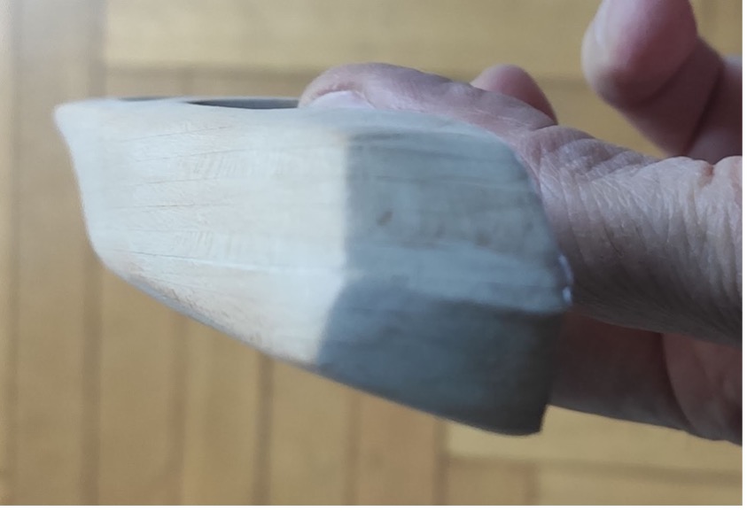

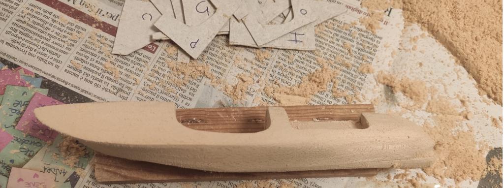

Ora inizia l’operazione di rifinitura dell’intero scafo con la carta vetrata ed utilizzando le dime di cartone che ho predisposto in precedenza. Il lavoro è lungo e richiede una certa precisione ma il risultato sembra confortante.
Mezzo scafo - RIva Aquarama Special-1.jpg Mezzo scafo - RIva Aquarama Special-2.jpg
Finita la sgrossatura posso rifinire con carta vetrata a grana finissima (1000-5000).
Purtroppo, mi sono accorto di aver calcato un po’ troppo la mano nella parte bassa dello scafo e così si è creata una piccola fessura che ho coperto con dello stucco ottenuto mischiando la segatura con colla vinilica. Fortunatamente questa parte sarà poi coperta con la verniciatura.
La sagoma inconfondibile dell’Aquarama sta venendo fuori!
Mezzo scafo - RIva Aquarama Special-3.jpg Mezzo scafo - RIva Aquarama Special-4.jpg Mezzo scafo - RIva Aquarama Special-5.jpg Mezzo scafo - RIva Aquarama Special-6.jpg
Mezzo scafo - RIva Aquarama Special-7.jpg Mezzo scafo - RIva Aquarama Special-8.jpg Mezzo scafo - RIva Aquarama Special-9.jpg

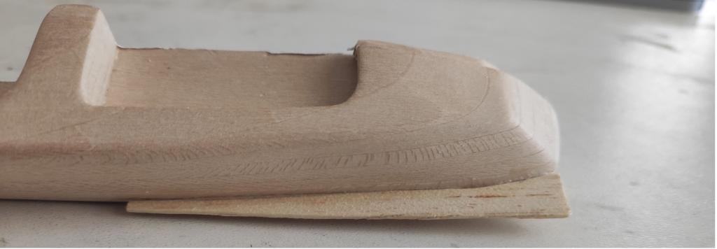

Ricavo lo scivolo posteriore intagliando la poppa dello scafo e stuccando dove necessario.

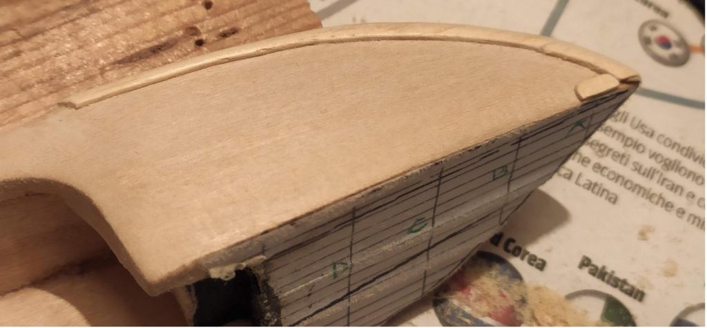

Il grosso del lavoro è fatto. Ora posso passare ai dettagli e alle finiture.

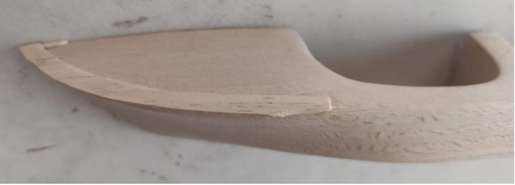

Incomincio dalla aletta a poppa e dal bordo della coperta a prua. Incollo dei pezzettini di legno di spessore 1mm sagomati grossolanamente che poi rifinirò quando la colla sarà perfettamente asciutta.
Ed ecco il risultato dopo la rifinitura ed un passaggio con carta abrasiva a grana finissima da carrozziere.

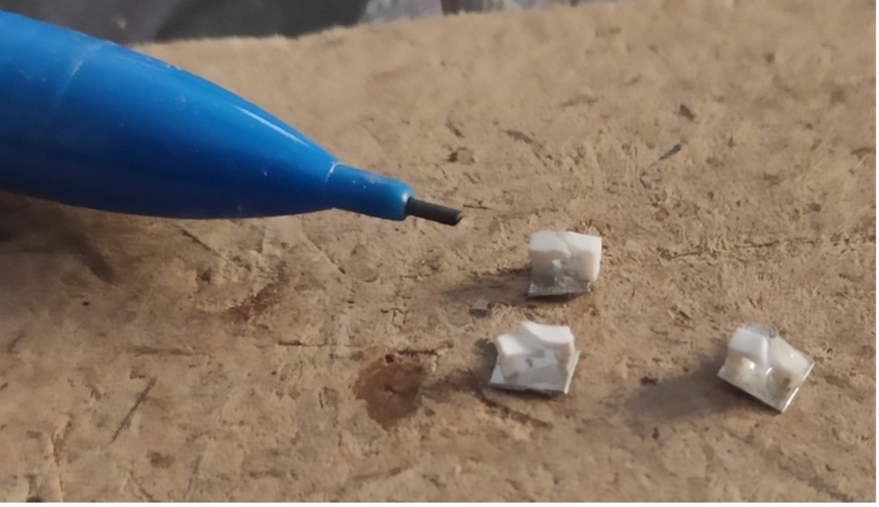

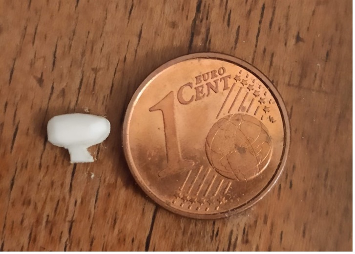

Gli accessori
Intanto ho provato ad autocostruire alcuni accessori per cercare di capire a quale livello di qualità riesco ad arrivare. Le dimensioni sono ridottissime, per lo più inferiori a 5mm. e le difficoltà non sono poche specialmente nel maneggiare pezzi così piccoli durante la loro realizzazione.
Ho iniziato con la presa d’aria di coperta. L’ho ricavata da un pezzettino di legno di spessore 1mm che ho poi verniciato col pennarello Molotow cromato e con un normale pennarello nero indelebile, simulando le grate.
Per le gallocce ho invece usato lo stirene da 1mm di spessore, che ho trovato molto più semplice da lavorare. Per ora il risultato sembra buono, per cui proseguo con gli altri pezzi.
Ecco la sirena
I 3 passacima, minuscoli pezzettini di stirene incollati con Attack ad un lamierino.
Le imbottiture laterali dei due pozzetti. Con una limetta ho simulato i segni delle imbottiture.
Per la parte alta dell’imbottitura del pozzetto guida ho invece usato legno di spessore rispettivamente 1mm e 2 mm.
Per il vetro del faro anteriore non ho trovato di meglio che disegnarne il profilo sulla plastica trasparente e poi ritagliarlo a misura (4x2 mm!).
Il risultato per ora non mi entusiasma, vedrò di fare di meglio.
Mezzo scafo - RIva Aquarama Special-6.jpg Mezzo scafo - RIva Aquarama Special-7.jpg
Nel frattempo ho fatto l’incavo del faro nello scafo. Colorerò poi l’interno di argento cromato e lo coprirò con il vetro costruito sopra.
Poi nell’ordine, da sinistra a destra, tutti realizzati usando il foglio di stirene da 1mm:
il faro anteriore con portabandiera, le due prese d’aria (una l’ho colorata), la luce posteriore e il tappo del serbatoio.

Ho recuperato una moneta da 1 centesimo per rendermi conto del tuo lavoro. Incredibile!
Riguardo al faro ed alla difficoltà di fare il vetro, ti giro un "trucchetto" che lessi tempo fa riguardo alle componenti che richiedono un vetro anteriore, poi vedi tu
Si realizza l'intero faro in plexiglass trasparente (magari lasciando la parte liscia davanti, così non devi più lavorarla), poi lo si lucida (es: con micro strisciolina di stoffa e pasta abrasiva per carrozzieri) infine lo si vernicia nelle parti strutturali lasciando "a vetro" la sola parte anteriore. Se vernici in due passate (prima argento poi colore definitivo) ottieni anche la parabola interna del faro "a specchio".
