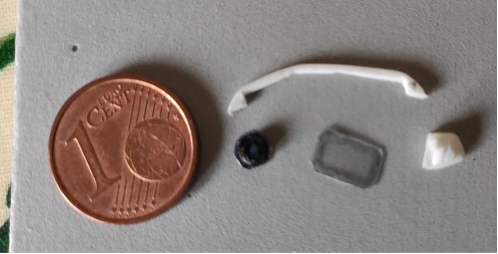

Ho recuperato una moneta da 1 centesimo per rendermi conto del tuo lavoro. Incredibile!
Riguardo al faro ed alla difficoltà di fare il vetro, ti giro un "trucchetto" che lessi tempo fa riguardo alle componenti che richiedono un vetro anteriore, poi vedi tu
Si realizza l'intero faro in plexiglass trasparente (magari lasciando la parte liscia davanti, così non devi più lavorarla), poi lo si lucida (es: con micro strisciolina di stoffa e pasta abrasiva per carrozzieri) infine lo si vernicia nelle parti strutturali lasciando "a vetro" la sola parte anteriore. Se vernici in due passate (prima argento poi colore definitivo) ottieni anche la parabola interna del faro "a specchio".

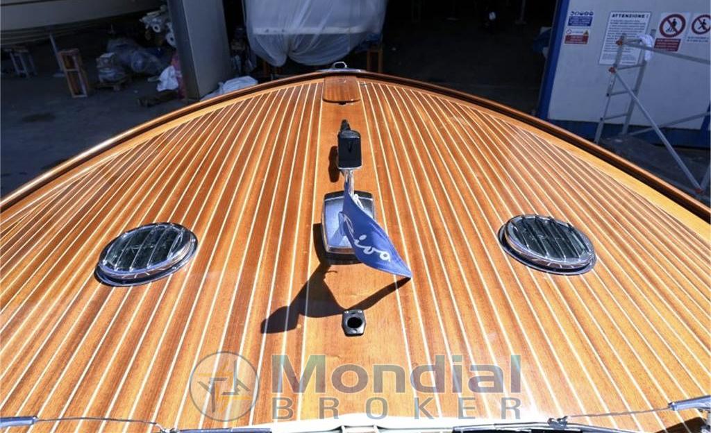

Uno dei prossimi passi sarà la verniciatura dello scafo con il mordente color mogano. Ho però un problema con la coperta di prua che non riesco a risolvere.
Ecco l'immagine dal vero.
Nella scala del modello, la parte in questione risulta di 3 cm in larghezza e 6 cm in lunghezza. Con queste dimensioni ridotte come posso fare a realizzare le strisce bianche ? Qualcuno mi può dare qualche idea ?
Ringrazio in anticipo
codi non è in linea   Rispondi quotando
Vecchio 06-04-21, 12:52 PM   #21
Registrato dal: Dec 2014
Messaggi: 2,531
cervotto è un newbie...
Ci sono pennarelli a punta fine, cerchi il colore bianco e provi a parte se riesci a fare le righe senza macchiare o che il colore sbavi sui lati.
Avevo pensato anch'io all'uso dei pennarelli oppure delle penne a china Rapidograph, (oddio le usavo a scuola più di 30 anni fa, esisteranno ancora ?) ma temo che in generale gli inchiostri tendano a venire assorbiti dal legno e quindi a sbavare. Potrei fare qualche prova.....
Le rapidograph, che ricordi... Nostalgia a parte credo che l'unico modo per riprodurre le superfici del Riva sia quello di rivestirle con listelli di mogano e tiglio opportunamente dimensionati, come consigliato da Carlo. Poi una bella carteggiata e a seguire una rifinitura con trasparente extra lucida.
Vecchio 06-04-21, 09:18 PM   #28
Messaggi: 2,531
Esistevano, non so se ci sono ancora, listelli in trinciato fine di tiglio mm 0,3-0,5 che io usavo per fare il tavolato dei ponti sopra al falso ponte in compensato. Potresti usarli di taglio tra i listelli di mogano, poi tagli la sporgenza "sotto" così non tocchi e rovini il mogano a vista e ti vengono altri listelli da mettere tra il mogano.

Qualcuno ha indicato l'uso del cartoncino nero per riprodurre la calafatura, potresti provare l'effetto con un cartoncino bianco o colore panna se riesci a trovarlo.

Grazie veramente a tutti per i consigli !
Alla fine la soluzione migliore è proprio quella di usare listelli chiari o del cartoncino bianco o panna e metterli di taglio tra i listelli di mogano. Comincerò a fare qualche prova con gli scarti che ho a disposizione.
A questo punto però rivedo tutta la finitura dello scafo perché non ha senso fare solo le parti a strisce di poppa e prua con i listelli in mogano e dipingere il resto con il mordente!
Quindi ho deciso di rivestire tutto lo scafo con listelli di mogano 0,5x3 mm, l’effetto sarà sicuramente migliore.
Ho capito che la parte più difficile è procurarsi i listelli perché tutti i negozi di Milano che ho chiamato non li hanno a scorta e devono ordinarli con tempi di consegna di 2-3 settimane. D’altronde gli ordini online hanno costi di spedizione molto alti rispetto a quello della merce o richiedono una spesa minima che non raggiungo.
Per cui attendo le 2-3 settimane e nel frattempo preparo lo scafo riportandolo a legno vivo levando l’impregnante ed eliminando l’aletta a poppa e il bordo di coperta a prua che andranno rifatti in mogano.
In corso d’opera valuterò se riesco a lasciare così com’è la parte bassa della carena che ho già dipinto di bianco, rastremando e assottigliando i listelli in corrispondenza della giunzione.
