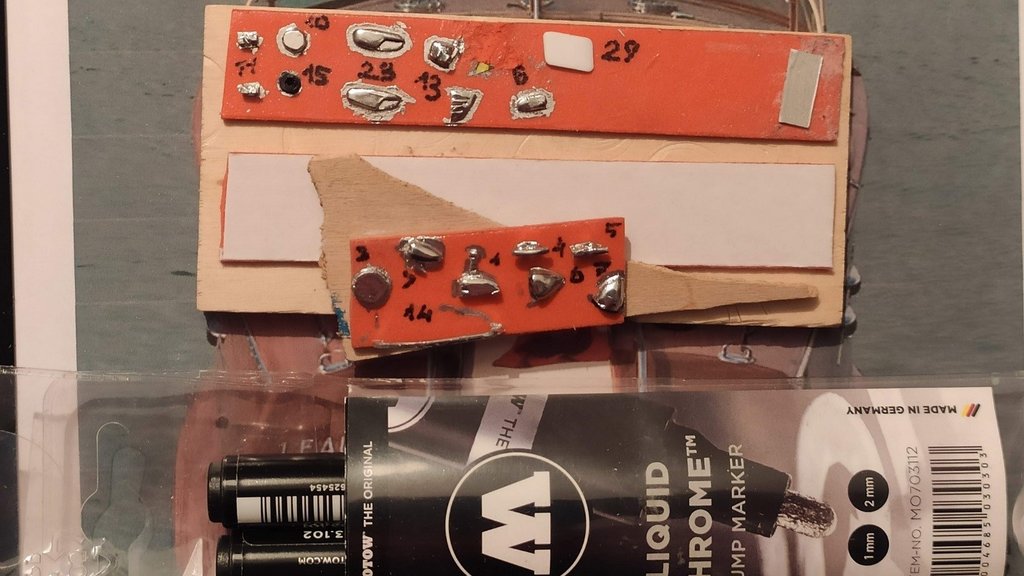

Tutti i dettagli da applicare allo scafo sono stati ripassati col pennarello Molotow cromato e poi ho dato una mano di vernice trasparente lucida.
Mezzo scafo - RIva Aquarama Special-3.jpg Mezzo scafo - RIva Aquarama Special-4.jpg

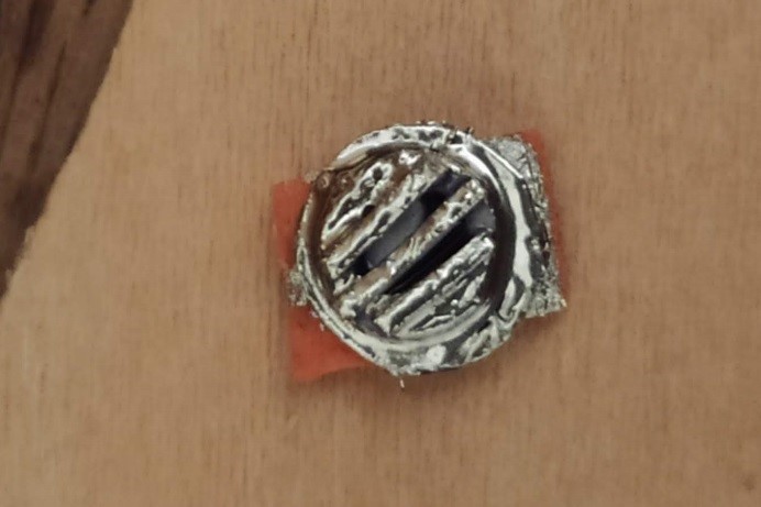

In realtà non mi soddisfaceva troppo la prima versione della presa d’aria di coperta e così l’ho ricostruita con dei pezzettini di stirene in modo più realistico.
Mezzo scafo - RIva Aquarama Special-1.jpg Mezzo scafo - RIva Aquarama Special-2.jpg

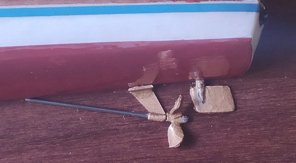

Stavo dimenticando l’elica, che ho realizzato utilizzando dei ritagli di stirene (elica e supporto) e un chiodino (asse dell’elica), dipingendoli poi con smalto Humbrol color ottone.
Ho poi accostato timone ed elica allo scafo per vedere il risultato finale.
Il dubbio che ora mi sorge (devo controllare) è che nella realtà il supporto sia dello stesso colore della carena, cioè rosso, e non color ottone come ho visto nella foto usata come riferimento.
Controllo fatto ed effettivamente il supporto viene poi dipinto dello stesso colore della carena.
Il fatto è che non ho più alcun avanzo di colore e quindi dovrò rifarlo facendo attenzione che risulti della stessa tonalità.

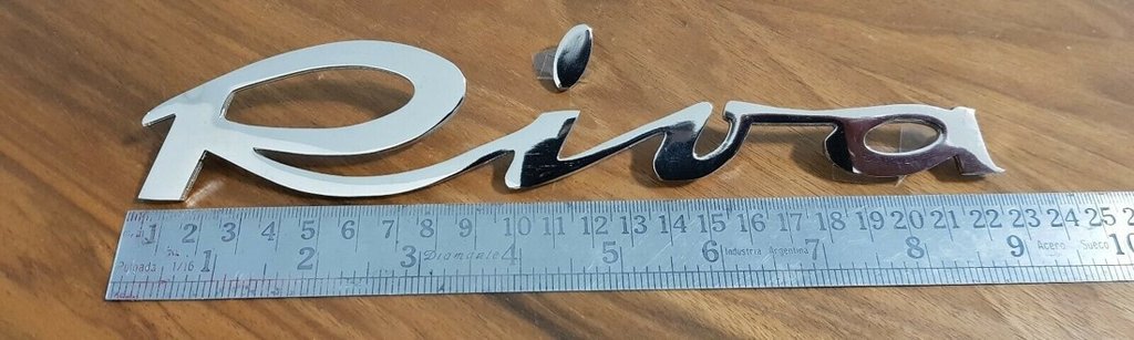

Un problema che ora devo affrontare è quello delle due scritte "Riva" e Aquarama Special" sui fianchi dello scafo. Devo riprodurre delle placchette cromate che, date le dimensioni del mio modello, risulterebbero rispettivamente di 12x3 mm e di 17x2 mm.
Mezzo scafo - RIva Aquarama Special-.jpg Mezzo scafo - RIva Aquarama Special-b.jpg
Come fare ?
Pensavo a delle decalcomanie fatte da qualche tipografia specializzata ma dopo qualche contatto ho abbandonato l'idea o per i costi o perchè il quantitativo minimo richiesto è elevato (a me in fondo servono solo 2 decal piccolissime).
Ora mi spremerò le meningi per cercare qualche altra soluzione e quindi qualsiasi suggerimento e ben accetto !!!!!!

3D Printing e, poi, verniciatura con spray cromo.

Se vuoi, puoi farti in casa con estrema semplicità delle decalcomanie. Trovi in rete l'apposita carta trasparente per decals, sempre in rete trovi il logo che ti interessa, lo stampi e segui le istruzioni di chi ti vende la carta. Nel mio caso erano istruzioni chiarissime e mi hanno permesso di realizzare delle discrete decals ad acqua. Ovviamente non sono come quelle della Cartograph, però con quattro soldi e poca fatica si ottiene quello che serve.
Proverei il taglio a laser di plastica sottile o di carta. Oppure la fotoincisione.

In effetti sarebbe la soluzione migliore ed esteticamente più bella. Purtroppo non conosco nessuno che abbia una stampante 3D e i costi che ho avuto chiedendo in giro sono alti per il mio budget.

Registrato dal: Nov 2007
residenza: Milano
Messaggi: 245
codi è un newbie...
Inviato con il mio Lenovo TB-X606X - Scarica l‘app del Forum di Modellismo.net
Innanzitutto grazie per il suggerimento.
Ho provato con questo metodo. Il problema è che se usi una inkjet il bianco non viene stampato e quindi la decal su carta trasparente non è coprente. Di conseguenza nel mio caso, la scritta risultante scompare una volta applicata sulla parte in legno.
Sto provando a ripassare la scritta col pennarello cromato Molotow e a rifinirla con una punta sottile. Se il risultato sarà passabile allora potrei optare per questa soluzione mooolto artigianale.
Walterone, anche questo suggerimento è ottimo e porterebbe a un risultato esteticamente ineccepibile.
Come dicevo anche a IvanT68, non ho conoscenze in questo ambito per cui dovrei rivolgermi ad un centro specializzato i cui costi, immagino, sono superiori al mio budget.
Da questa e da altre risposte, di cui ringrazio gli autori perchè sono molto stimolanti, capisco però che se voglio aggiungere dettagli ai miei modelli devo organizzarmi per ottenere una qualità migliore rispetto a quella che posso avere facendole a mano come ho fatto finora.

Ciao Codi,
se mi mandi il font della scritta o, magari, un formato vettoriale, posso stampartela io la scritta. Ho a disposizione una stampante 3D al lavoro, che uso per i pezzi del mio modello (vedi WIP Chevy Chevelle). La scritta avrebbe anche la naturale curvatura ai bordi, che una fotoincisione o una stampa non avrebbero.
L’unico problema è che io abito in Inghilterra e ci vorrebbero due settimane per recapitarlo. Il costo della spedizione sarebbe sotto i £10, data la mia esperienza con altri colleghi modellisti, a cui ho spedito parti.
Se a te va bene, possiamo farcela.
Non mi interessano soldi, lo faccio solo per passione.
Tieni presente che esiste anche la carta bianca per decals.
