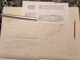

Come sempre, parto da un piano trovato in Internet che ho elaborato con un software di elaborazione di immagini per rendere più evidenti le diverse sezioni orizzontali con cui verrà composto lo scafo.
Allegato 380067
Perché la dimensione del mezzo scafo sia congruente con quella degli altri già costruiti (in particolare con quella del gozzo planante), la lunghezza del modello sarà di circa cm 21,5, cioè in scala 1:40 rispetto all’originale.
In base al mio piano di costruzione, questo vuol dire usare tavolette da 2,5 mm che in commercio ho trovato in essenza di tiglio da Amati. Per cui procedo con l’ordine online e resto in attesa dell’arrivo della merce.
Nel frattempo ricalco le sagome delle sezioni su un foglio traslucido; per l’occasione ho usato della carta da forno.
Allegato 380068
Il prossimo aggiornamento non appena mi saranno arrivate le tavolette, intanto fatemi avere le vostre opinioni o i consigli.

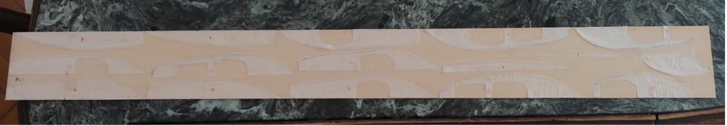

Comunque finalmente sono arrivate le tavolette. Quindi procedo a ritagliare le sagome di carta e ad incollarle con colla vinilica (Vinavil) al legno.
Allegato 381194. Allegato 381195
Allegato 381196. Allegato 381197
Col seghetto da traforo ricavo le 16 sezioni che compongono lo scafo, tolgo la carta, numero i pezzi e metto sul fianco di ognuno i segni di riferimento per facilitarne l’allineamento. Come si vede dalla foto, le sezioni sono forate in corrispondenza dei due pozzetti, quello di guida e quello “prendisole” posteriore, che hanno due profondità diverse.

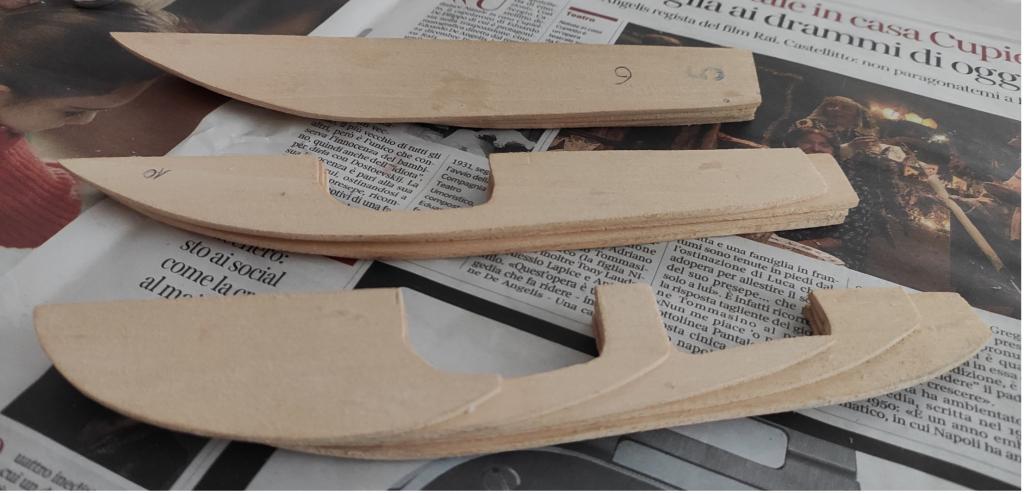

Ora passo ad incollare le sezioni. Per facilitare la rifinitura dei lati dei pozzetti, che farò in seguito, assemblo le parti in 3 gruppi. Il primo comprende le sezioni senza fori dei pozzetti (da 1 a 6), il secondo gruppo comprende le sezioni con il foro per il solo pozzetto di guida, più profondo (da 7 a 10) mentre il terzo include tutte le rimanenti sezioni (da 11 a 16).
Incollo con colla vinilica (Vinavil) e lascio asciugare i tre gruppi tenendoli premuti con morsetti, elastici e mollette.
Allegato 381199. Allegato 381200
Allegato 381201. Allegato 381202
Dopo un paio di giorni posso rimuovere i bloccaggi e fare una prima prova di assemblaggio a secco
Allegato 381203. Allegato 381204
Allegato 381205
Si comincia ad intuire qualcosa ma c’è ancora tanto lavoro da fare.

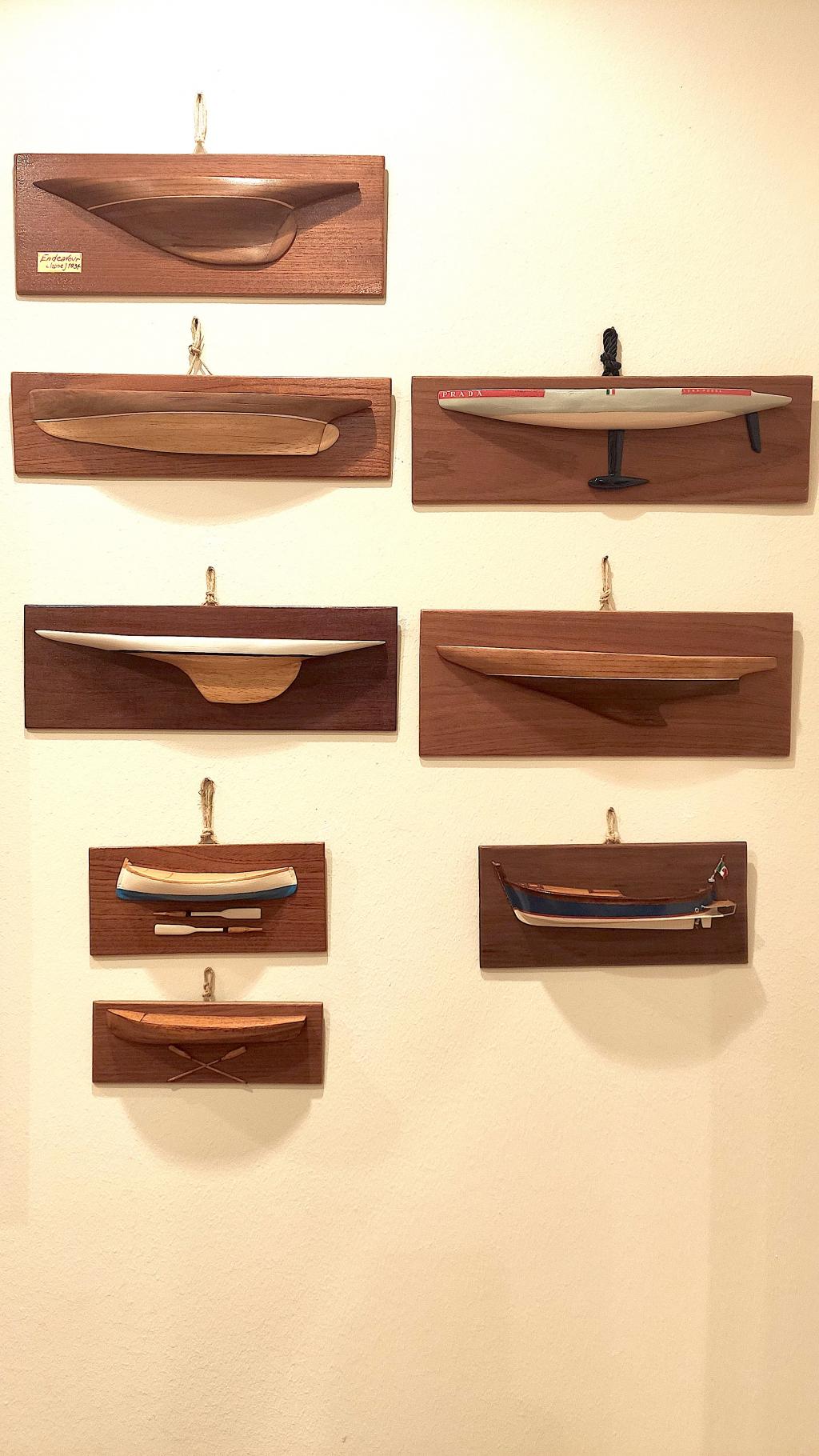

Ho passato questo weekend al mare quindi i progressi non sono molti !
In compenso ho potuto finalmente appendere alla parete il Gozzo planante aggiungendolo agli altri modelli.
C'è proprio lo spazio per il Riva in alto a destra .....;)
Allegato 381653

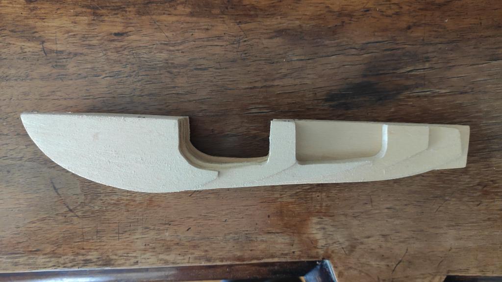

Il solo aggiornamento è quello di avere rifinito anche il pozzetto guida utilizzando la dima di cartone e aver incollato sul retro delle due parti il profilo di carta dello scafo per iniziare la lunga e paziente opera di rifinitura dello scafo, che mi porterà via non poco tempo !
Allegato 381651. Allegato 381652
Intanto, prima di incollare tra loro le due parti, sto cominciando a pensare a come realizzare il cruscotto. Non volevo fare una cosa molto dettagliata per cui pensavo di evidenziarne la sagoma scavando la restante parte della parete frontale del pozzetto. In questo modo il pozzetto stesso diventa un pò più simile all'aspetto reale. Sono ancora un pò indeciso ma non penso di fare nè i quadranti degli strumenti nè il volante.......

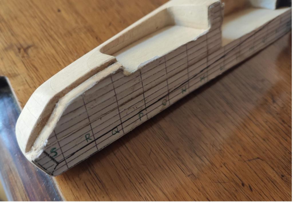

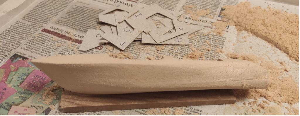

Ora inizia l’operazione di rifinitura dell’intero scafo con la carta vetrata ed utilizzando le dime di cartone che ho predisposto in precedenza. Il lavoro è lungo e richiede una certa precisione ma il risultato sembra confortante.
Allegato 385028 Allegato 385029

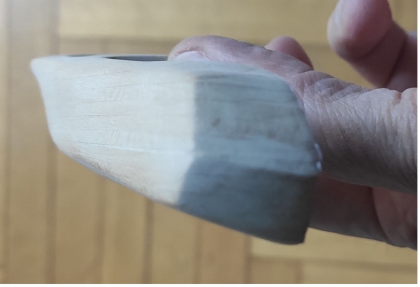

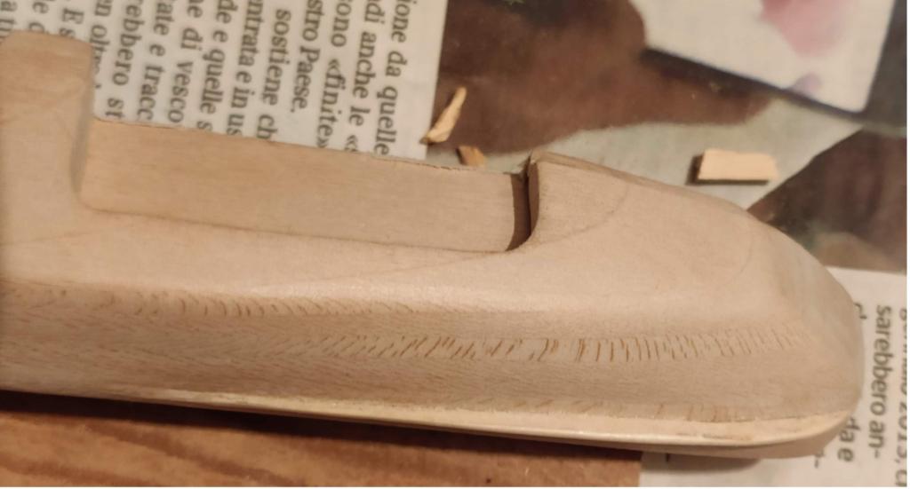

Finita la sgrossatura posso rifinire con carta vetrata a grana finissima (1000-5000).
Purtroppo, mi sono accorto di aver calcato un po’ troppo la mano nella parte bassa dello scafo e così si è creata una piccola fessura che ho coperto con dello stucco ottenuto mischiando la segatura con colla vinilica. Fortunatamente questa parte sarà poi coperta con la verniciatura.
La sagoma inconfondibile dell’Aquarama sta venendo fuori!
Allegato 385030 Allegato 385031 Allegato 385032 Allegato 385033
Allegato 385034 Allegato 385035 Allegato 385036

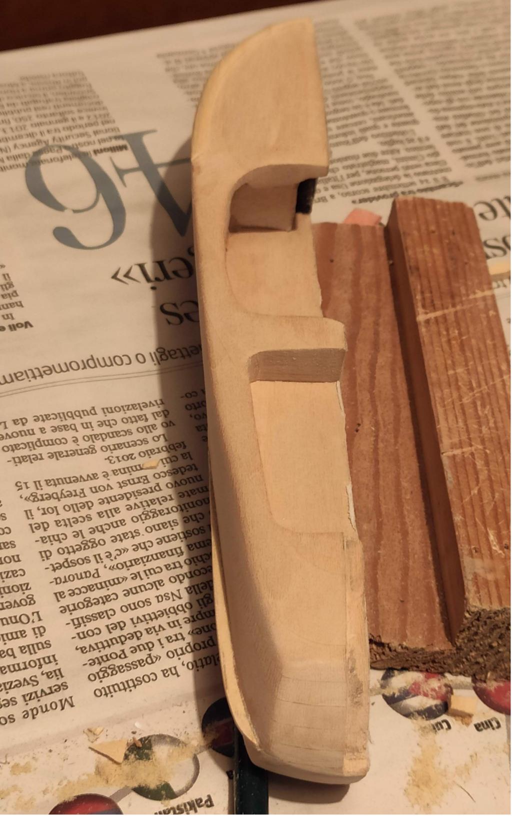

Ricavo lo scivolo posteriore intagliando la poppa dello scafo e stuccando dove necessario.
Allegato 385037 Allegato 385038

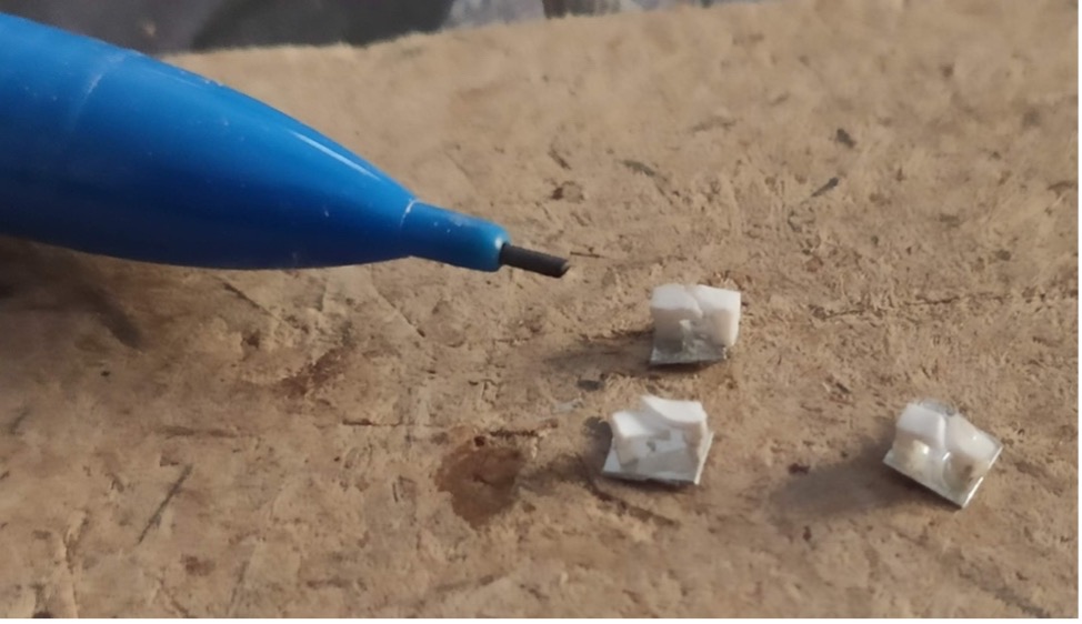

I 3 passacima, minuscoli pezzettini di stirene incollati con Attack ad un lamierino.

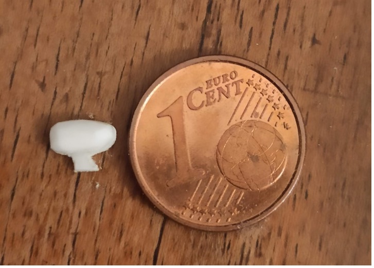

Per il vetro del faro anteriore non ho trovato di meglio che disegnarne il profilo sulla plastica trasparente e poi ritagliarlo a misura (4x2 mm!).
Il risultato per ora non mi entusiasma, vedrò di fare di meglio.
Allegato 385057 Allegato 385058

trinchetto 23-03-21 03:20 PM
Ho recuperato una moneta da 1 centesimo per rendermi conto del tuo lavoro. Incredibile!
Riguardo al faro ed alla difficoltà di fare il vetro, ti giro un "trucchetto" che lessi tempo fa riguardo alle componenti che richiedono un vetro anteriore, poi vedi tu
Si realizza l'intero faro in plexiglass trasparente (magari lasciando la parte liscia davanti, così non devi più lavorarla), poi lo si lucida (es: con micro strisciolina di stoffa e pasta abrasiva per carrozzieri) infine lo si vernicia nelle parti strutturali lasciando "a vetro" la sola parte anteriore. Se vernici in due passate (prima argento poi colore definitivo) ottieni anche la parabola interna del faro "a specchio".
