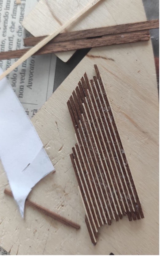

Col seghetto da traforo ricavo le 16 sezioni che compongono lo scafo, tolgo la carta, numero i pezzi e metto sul fianco di ognuno i segni di riferimento per facilitarne l’allineamento. Come si vede dalla foto, le sezioni sono forate in corrispondenza dei due pozzetti, quello di guida e quello “prendisole” posteriore, che hanno due profondità diverse.
Allegato 381198

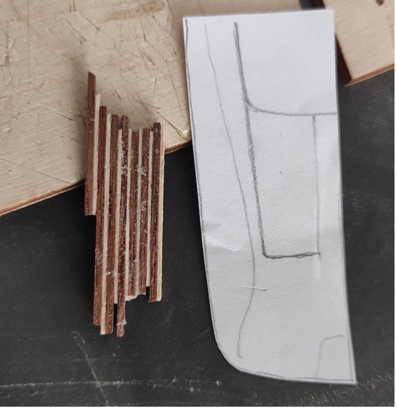

Ora passo ad incollare le sezioni. Per facilitare la rifinitura dei lati dei pozzetti, che farò in seguito, assemblo le parti in 3 gruppi. Il primo comprende le sezioni senza fori dei pozzetti (da 1 a 6), il secondo gruppo comprende le sezioni con il foro per il solo pozzetto di guida, più profondo (da 7 a 10) mentre il terzo include tutte le rimanenti sezioni (da 11 a 16).
Incollo con colla vinilica (Vinavil) e lascio asciugare i tre gruppi tenendoli premuti con morsetti, elastici e mollette.
Allegato 381199. Allegato 381200
Allegato 381201. Allegato 381202
Dopo un paio di giorni posso rimuovere i bloccaggi e fare una prima prova di assemblaggio a secco
Allegato 381203. Allegato 381204
Allegato 381205
Si comincia ad intuire qualcosa ma c’è ancora tanto lavoro da fare.

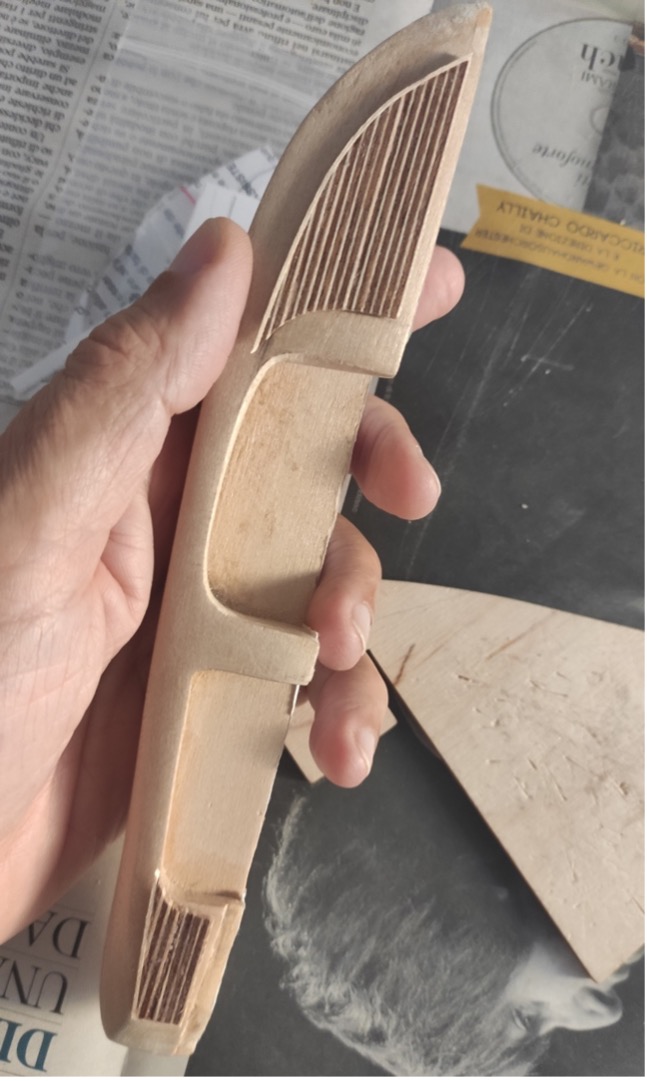

Ho predisposto le dime di cartone dei pozzetti e delle sezioni trasversali, cosa che non avevo fatto per le altre barche. Il motivo è che, rispetto alle altre imbarcazioni che ho realizzato, il Riva ha uno scafo dalle linee più "elaborate" e le dime mi permettono una maggiore precisione.
Allegato 381646
Utilizzando la relativa dima, ho pareggiato le fiancate del pozzetto prendisole e poi ho incollato questa parte con quella che contiene il solo foro del pozzetto di guida
Allegato 381647 Allegato 381648
Allegato 381649. Allegato 381650

Il solo aggiornamento è quello di avere rifinito anche il pozzetto guida utilizzando la dima di cartone e aver incollato sul retro delle due parti il profilo di carta dello scafo per iniziare la lunga e paziente opera di rifinitura dello scafo, che mi porterà via non poco tempo !
Allegato 381651. Allegato 381652

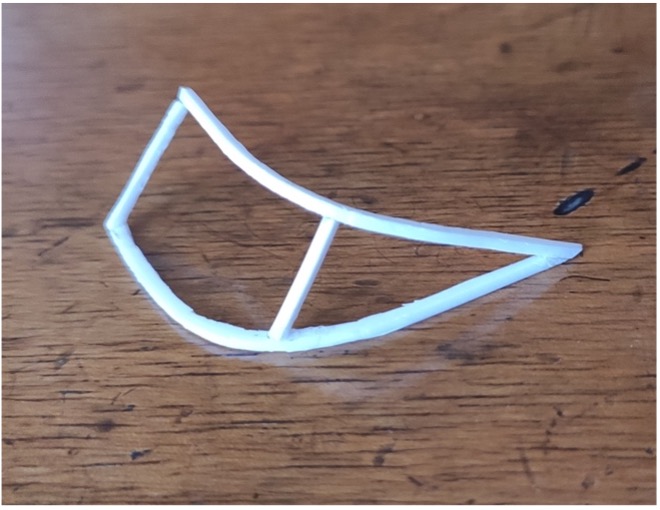

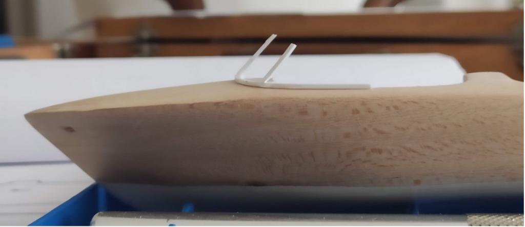

Sempre con lo stirene ho realizzato i due pezzi del cappello di prua (ancora di rifinire) e il corrimano dello scivolo di poppa. Nella seconda e terza foto si vede anche lo scarico di poppa ottenuto sezionando un cavetto elettrico. Ho rifatto il vetro del faro anteriore perchè quello realizzato in precedenza non mi soddisfaceva molto!
Allegato 386186. Allegato 386187
Allegato 386188 Allegato 386189

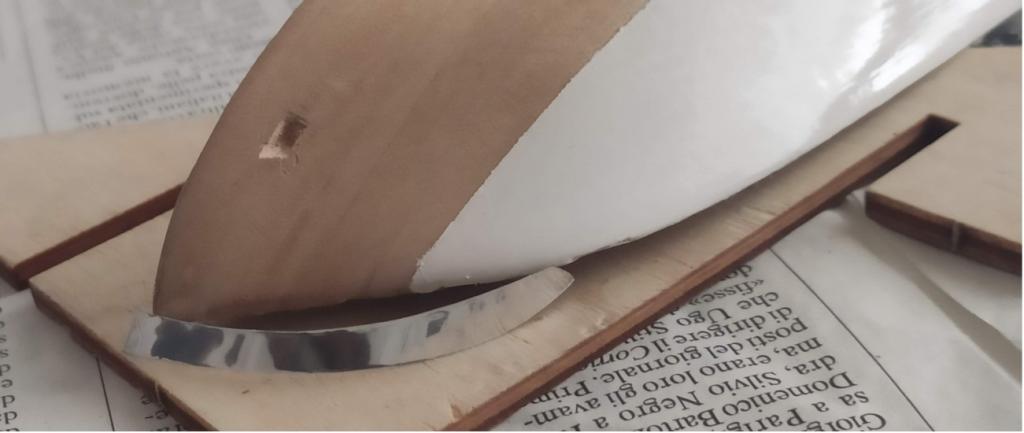

Contemporaneamente ho dipinto di bianco la parte inferiore della carena. Dopo la mascheratura con nastro di carta, ho dato 4 mani leggere di smalto bianco Humbrol a pennello.
Allegato 386190 Allegato 386191

Poi, seguendo i vostri suggerimenti e usando degli avanzi di listelli, ho fatto una prova accostando di taglio listelli da 1 mm (noce) e da 0,5 mm (tiglio). Il risultato è molto buono e anche la scala è tutto sommato paragonabile a quella del mio modello. Pertando aggiungerò all'ordine anche questi listelli usando ovviamente il mogano al posto del tiglio.
Allegato 386584
Proseguendo poi con gli accessori ho realizzato il rompimare, ricavandolo dall’alluminio di una lattina di birra. Per ora lo lascio così abbozzato poi lo rifinirò con le misure corrette.
Allegato 386588

Quindi sono passato alla costruzione del parabrezza. Per la struttura ho usato il solito stirene, tagliato e sagomato usando una dima.
Allegato 386590
Una prima prova a secco per vedere l’effetto che fa, mi sembra a posto.
Allegato 386591

Innanzitutto ho completato la struttura del parabrezza
Il passo successivo sarà quello di incollare il vetro del parabrezza, che penso di simulare con dell’acetato trasparente.
Allegato 393931 Allegato 393932
Dopo tanto tempo, sono riuscito a procurarmi i listelli di mogano che sembravano introvabili e li ho trovato in un negozio online in Liguria. Così inizio la costruzione delle coperte di poppa e di prua in legno bicolore. Accosto di taglio listelli in mogano di spessore 1mm con quelli in pioppo da 0,5 mm, poi sovrappongo una sagoma di carta per ottenere la forma finale e infine rifinisco. Alla fine, incollo al bordo un altro listello di pioppo da 0,5 mm come rifinitura.
Il risultato mi soddisfa molto!
Ecco la parte di coperta di prua
Allegato 393933 Allegato 393934 Allegato 393935
e la parte di coperta di poppa
Allegato 393936 Allegato 393937 Allegato 393929
Allegato 393930
