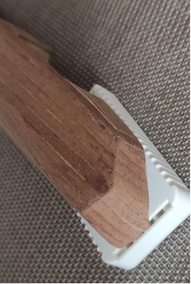

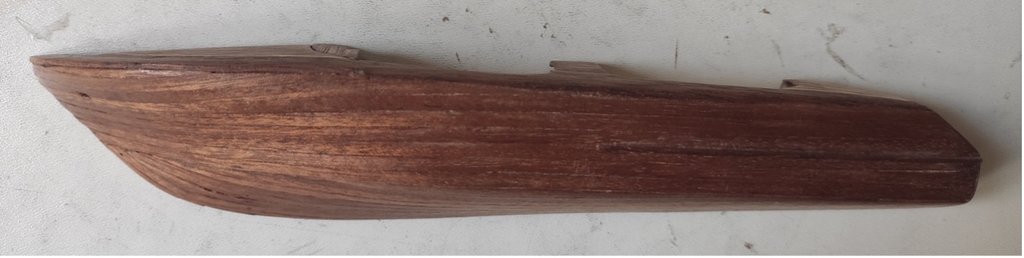

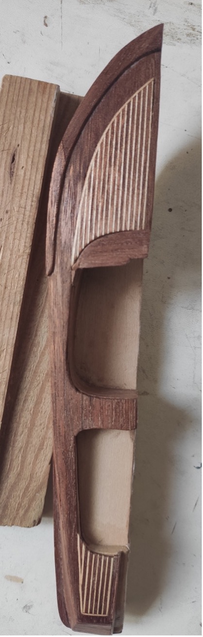

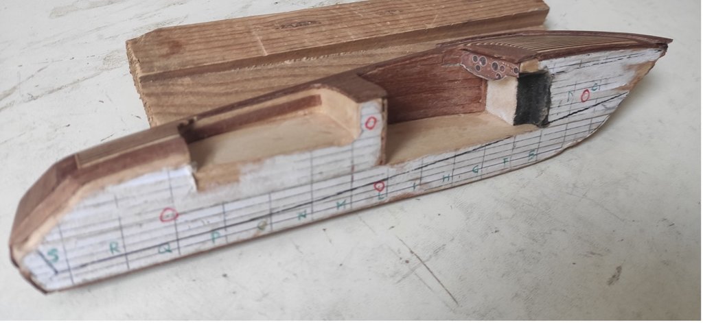

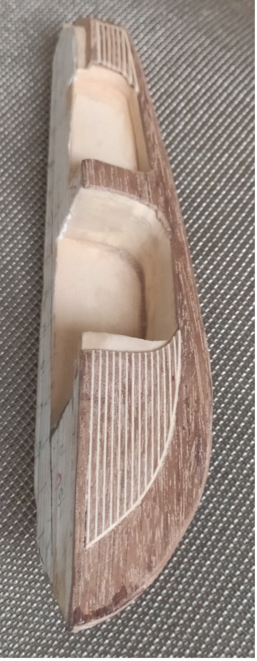

Nel weekend ho finito il rivestimento dell’opera morta, facendo un po' di fatica nella parte di prua dove la curvatura dello scafo è particolarmente accentuata.
A seguire, diversi passaggi con carta vetrata a grana sempre più fine (dalla 100 alla 2000) per avere una superficie liscia.
Non ho fotografato tutti i passaggi ma metto il risultato finale.
La prima impressione è che dopo tutte queste operazioni i listelli abbiano un po' perso il colore caratteristico del mogano e si siano un po' spenti ma spero che la vernice trasparente possa poi ridare vita al colore originale.
Allegato 394740
Allegato 394741
Allegato 394742 Allegato 394743
Telese 29-09-21 08:49 PM
Gentile Codi, io laverei ben bene lo scafo con acqua ragia (che nutre e pulisce il legno) e passata con panno asciutto; poi darei una mano di olio di lino crudo (che ravviva il legno), con asciugatura e leggera carteggiata fine; e poi la vernice trasparente tipo flatting nautico (credo che in questo caso non vada la tonalità OPACA che usano solitamente i modellisti ma almeno un SATINATO se non addirittura lucido)....ovviamente le mani di vernice trasparente debbono essere più di una, sempre con scartavetrata fine (finissima...) intermedia dopo l' asciugatura...
Il modello sta venendo molto bene !

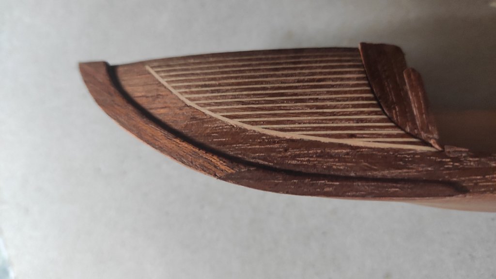

Codi, mi sono permesso di vedere alcuni modelli di Riva (veri) e recano sulla coperta di prua una falchetta (un cordolo in legno di mogano) supplementare rispetto alla listellatura del ponte. Credo varrebbe la pena di farla...
Cordialità

Ti ringrazio per l'osservazione, che gradisco sempre molto volentieri per aiutarmi a migliorare.
Rispondo solo ora perché il bel tempo di ottobre e il fine settimana lungo di inizio novembre mi hanno tenuto lontano dal modello per cui sono andato un pò a rilento. Ma ora sto ricominciando.
In effetti le ultime foto che ho postato riproducevano lo scafo senza alcuni dettagli che ho inserito successivamente, tra cui la falchetta che hai citato, la plancia con il cruscotto (stampato ed incollato), il rivestimento laterale dei pozzetti e l'aletta sul fianco a poppa (non so se ha un nome).
Penso che la costruzione dello scafo con le parti in legno sia completata, a meno che mi sia dimenticato qualcosa.

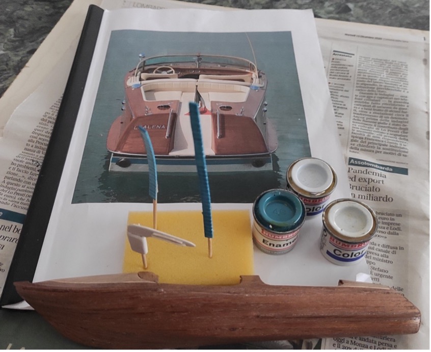

E’ giunto il momento di prendere in mano pennelli e colori ed inizio a pitturare il fondo carena e alcuni particolari tra cui i bordi imbottiti dei pozzetti, la pedana laterale e il cuscino tra i pozzetti.
Per quanto riguarda la scelta dei colori, la carena sarà in smalto Humbrol bianco opaco, dato che verrà poi coperta col flatting lucido. Pedana e cuscino saranno invece in smalto bianco Humbrol lucido. Per quanto riguarda i bordi imbottiti ero indeciso tra due tonalità di blu/azzurro ma una prova dal vero mi ha fatto optare quello che a prima vista sembrava troppo scuro (l’ho cerchiato in rosso).

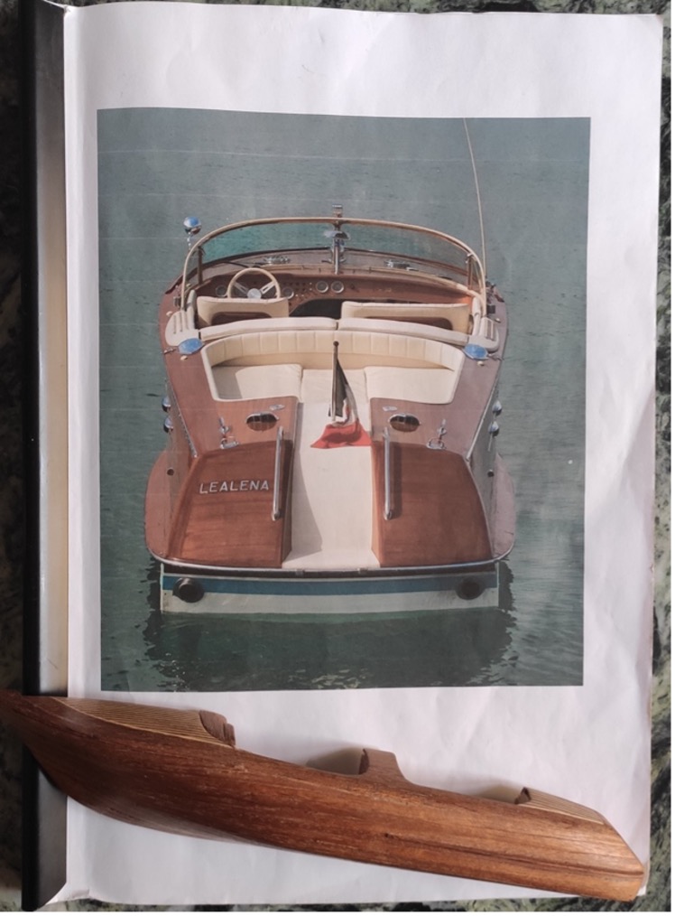

Sullo sfondo della foto ho messo il libretto che ho composto prendendo varie foto di particolari del Riva Aquarama prese da Internet e che uso come riferimento per la costruzione.
Allegato 397619. Allegato 397620

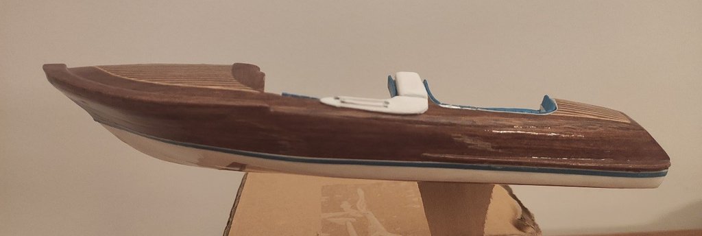

E’ giunta l’ora di passare alla parte più ostica, almeno per me, cioè la verniciatura dello scafo. Il Riva ha l’opera viva di colore bianco con una parte di un color rosso-mattone, almeno così mi sembra dalle foto. Ho scoperto che colorare di rosso la carena della barca con l'antivegetativa, oltre al fatto che porta bene, rispecchia un antica tradizione marinara che si perde nella notte dei tempi.
La colorazione è stata fatta con colori acrilici dati a pennello. Il rosso mattone l’ho ottenuto mischiando blu e giallo al rosso vivo e il risultato mi sembra simile al colore reale.
Per la linea di galleggiamento userò lo stesso smalto Humbrol di colore celeste usato in precedenza per i bordi dei pozzetti. Per realizzarla con precisione colorerò la sottile striscia di plastica che si usa per aprire le confezioni di cellophane, quella delle fette biscottate nel mio caso, che poi applicherò allo scafo.
Ecco alcune foto in corso d’opera col nastro di mascheratura e poi a verniciatura finita. Purtroppo mi sono dimenticato di farne una con la linea di galleggiamento incollata, la vedremo più avanti.
Questa volta sono piuttosto soddisfatto del risultato !
Allegato 399723 Allegato 399724
Allegato 399725 Allegato 399726
Siamo in dirittura d’arrivo, finalmente. Ho passato lo scafo con olio di lino crudo per esaltare le venature del legno e impregnare il legno e ho cominciato a passare pazientemente a pennello, diverse mani di flatting trasparente lucido all’acqua, con uno leggerissimo passaggio di cartavetrata finissima (5000) tra una mano e l’altra. Metto qualche foto dello stato intermedio quando il livello di “lucidità” è già buono.
Allegato 399728 Allegato 399727

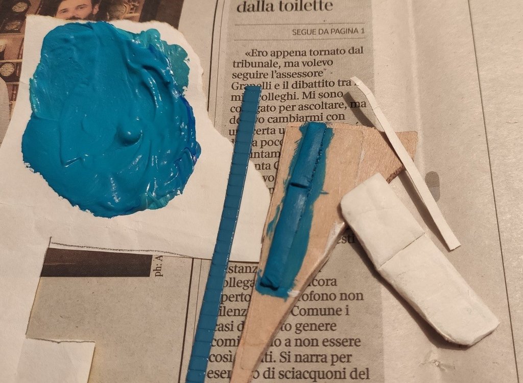

Mentre la vernice asciuga tra una mano e l’altra, costruisco il fondo del pozzetto di guida usando un pezzo di cartoncino e della stoffa di cotone bianco.
Allegato 399729 Allegato 399730
Passo poi alla realizzazione dei cuscini per il pozzetto prendisole. Uso un sottile strato di gommapiuma che ricopro con della carta bianca il cui aspetto ricorda quello del materiale usato per i cuscini da barca. Ho fatto una prova inserendoli nel pozzetto per vedere l’effetto, mi sembra buono !
Allegato 399731 Allegato 399732
Allegato 399733 Allegato 399734
codi 08-01-22 07:45 PM
4 allegato(i)
Per dare un effetto più realistico ho dato una leggera passata al cuscino più grande e alla passatoia con acrilico bianco mentre ho dipinto il cuscino centrale di color turchese, sempre usando gli acrilici.

Lo scafo è bello lucido dopo 6 o 7 passate di flatting dato a pennello ed è finalmente pronto per applicare le finiture.
Allegato 400251 Allegato 400252 Allegato 400253

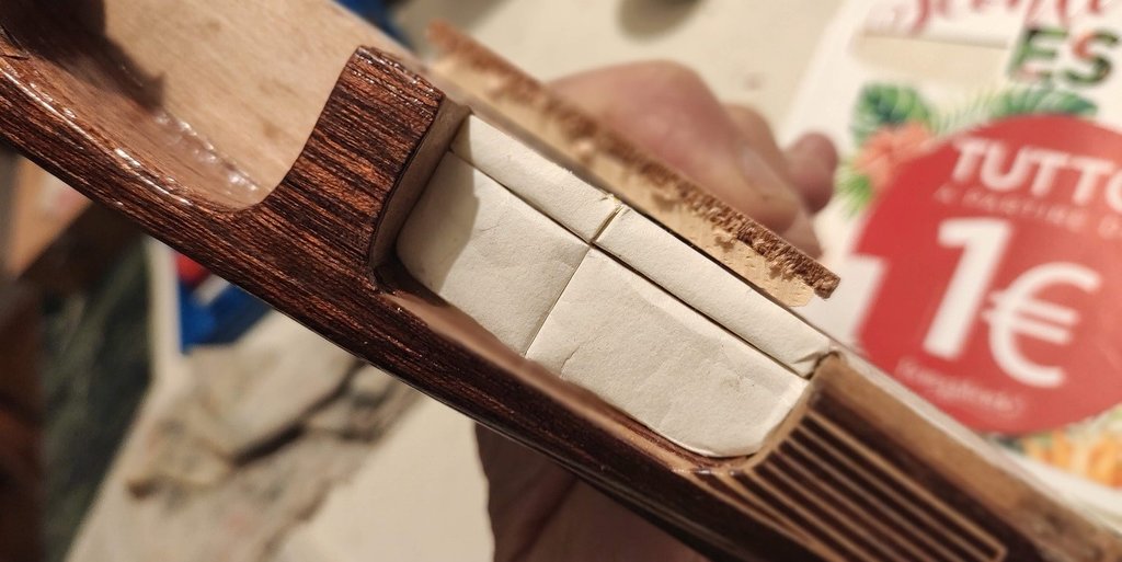

Inizio dai cuscini e dalle imbottiture del pozzetto prendisole.
Allegato 400254 Allegato 400255
Successivamente ricavo il bordo di metallo del pozzetto utilizzando della comune carta stagnola.
Allegato 400256
Incollo le imbottiture turchesi ai bordi dei due pozzetti, lo step lato guida e il cuscino posto tra i due pozzetti. Ora l’Aquarama comincia finalmente ad avere un aspetto più realistico ! :brig:
Allegato 400257 Allegato 400258 Allegato 400259
Allegato 400260

alberto58 09-01-22 07:34 PM
Una domanda sulla linea di galleggiamento ottenuta da una strisciolina di plastica, verniciata ed applicata: non si screpola la vernice? (presumo acrilico).
Lo chiedo perchè devo fare anch'io una linea di galleggiamento e ti ruberrei l' idea...
Belli i tuoi mezzi scafi, lovoro interessante che seguo...
