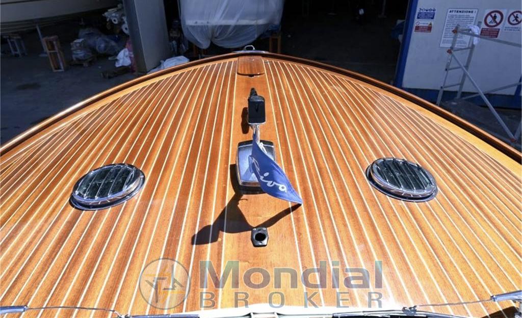

Uno dei prossimi passi sarà la verniciatura dello scafo con il mordente color mogano. Ho però un problema con la coperta di prua che non riesco a risolvere.
Ecco l'immagine dal vero.
Allegato 386192
Nella scala del modello, la parte in questione risulta di 3 cm in larghezza e 6 cm in lunghezza. Con queste dimensioni ridotte come posso fare a realizzare le strisce bianche ? Qualcuno mi può dare qualche idea ?
Ringrazio in anticipo
cervotto 06-04-21 01:52 PM
Ci sono pennarelli a punta fine, cerchi il colore bianco e provi a parte se riesci a fare le righe senza macchiare o che il colore sbavi sui lati.
2012carlo 06-04-21 03:07 PM
3 allegato(i)
Scusate se mi permetto. Io non sono navimodellista e certo non posso insegnare niente a voi. Comunque io ho fatto una barchetta rudimentale, illustrata in un mio wip su statico work in progress e ho cercato appunto quel tipo di finitura con listelli di colore contrastante. Ho trovato dei listelli di legno chiaro da 2 mm x 0.5 mm, e li ho messi di taglio, per sfruttare la dimensione più sottile. Se questa soluzione non è adeguata, con tanta pazienza si potrebbe ulteriormente scartavetrare il listello per assottigliarlo. Oppure si potrebbe usare dell'impiallacciatura, sempre messa di taglio.
Questo è il risultato che ho ottenuto io, abbiate pietà per la modesta qualità.
Allegato 386196Allegato 386197Allegato 386198

codi 06-04-21 07:26 PM
Originariamente inviata da 2012carlo (Messaggio 1505017)
Se la tua è modesta qualità 2012carlo non oso definire la mia ! :brig:
Complimenti, davvero, guarderò il tuo wip.

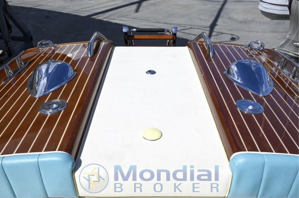

La tecnica è molto interessante e dà un ottimo risultato. Devo solo capire come trasferila al mio modello. In pratica dovrei costruire la coperta di prua con i listelli di colore contrastante a parte. Prima di incollarla sulla coperta già esistente dovrei abbassare quest'ultima dello stesso spessore della parte da incollare in modo che il profilo non presenti dei gradini. Un bel lavoro non c'è che dire!!!!
Inoltre dovrei ripete la stessa cosa anche a poppa

codi 06-04-21 07:34 PM
Originariamente inviata da cervotto (Messaggio 1505010)
Avevo pensato anch'io all'uso dei pennarelli oppure delle penne a china Rapidograph, (oddio le usavo a scuola più di 30 anni fa, esisteranno ancora ?) ma temo che in generale gli inchiostri tendano a venire assorbiti dal legno e quindi a sbavare. Potrei fare qualche prova.....
felipe.max 06-04-21 09:39 PM
Originariamente inviata da codi (Messaggio 1505047)
Le rapidograph, che ricordi... Nostalgia a parte credo che l'unico modo per riprodurre le superfici del Riva sia quello di rivestirle con listelli di mogano e tiglio opportunamente dimensionati, come consigliato da Carlo. Poi una bella carteggiata e a seguire una rifinitura con trasparente extra lucida.
cervotto 06-04-21 10:18 PM
Esistevano, non so se ci sono ancora, listelli in trinciato fine di tiglio mm 0,3-0,5 che io usavo per fare il tavolato dei ponti sopra al falso ponte in compensato. Potresti usarli di taglio tra i listelli di mogano, poi tagli la sporgenza "sotto" così non tocchi e rovini il mogano a vista e ti vengono altri listelli da mettere tra il mogano.
AldoZ24 06-04-21 10:36 PM
Qualcuno ha indicato l'uso del cartoncino nero per riprodurre la calafatura, potresti provare l'effetto con un cartoncino bianco o colore panna se riesci a trovarlo.

codi 09-04-21 06:28 PM
Grazie veramente a tutti per i consigli ! :Ok:
Alla fine la soluzione migliore è proprio quella di usare listelli chiari o del cartoncino bianco o panna e metterli di taglio tra i listelli di mogano. Comincerò a fare qualche prova con gli scarti che ho a disposizione.
A questo punto però rivedo tutta la finitura dello scafo perché non ha senso fare solo le parti a strisce di poppa e prua con i listelli in mogano e dipingere il resto con il mordente!
Quindi ho deciso di rivestire tutto lo scafo con listelli di mogano 0,5x3 mm, l’effetto sarà sicuramente migliore.
Ho capito che la parte più difficile è procurarsi i listelli perché tutti i negozi di Milano che ho chiamato non li hanno a scorta e devono ordinarli con tempi di consegna di 2-3 settimane. D’altronde gli ordini online hanno costi di spedizione molto alti rispetto a quello della merce o richiedono una spesa minima che non raggiungo.
Per cui attendo le 2-3 settimane e nel frattempo preparo lo scafo riportandolo a legno vivo levando l’impregnante ed eliminando l’aletta a poppa e il bordo di coperta a prua che andranno rifatti in mogano.
In corso d’opera valuterò se riesco a lasciare così com’è la parte bassa della carena che ho già dipinto di bianco, rastremando e assottigliando i listelli in corrispondenza della giunzione.
