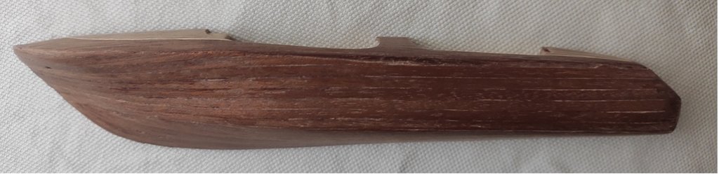

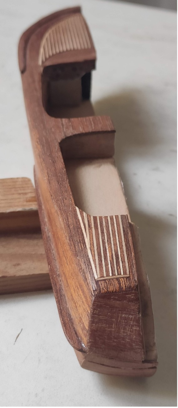

Nel weekend ho finito il rivestimento dell’opera morta, facendo un po' di fatica nella parte di prua dove la curvatura dello scafo è particolarmente accentuata.
A seguire, diversi passaggi con carta vetrata a grana sempre più fine (dalla 100 alla 2000) per avere una superficie liscia.
Non ho fotografato tutti i passaggi ma metto il risultato finale.
La prima impressione è che dopo tutte queste operazioni i listelli abbiano un po' perso il colore caratteristico del mogano e si siano un po' spenti ma spero che la vernice trasparente possa poi ridare vita al colore originale.

Gentile Codi, io laverei ben bene lo scafo con acqua ragia (che nutre e pulisce il legno) e passata con panno asciutto; poi darei una mano di olio di lino crudo (che ravviva il legno), con asciugatura e leggera carteggiata fine; e poi la vernice trasparente tipo flatting nautico (credo che in questo caso non vada la tonalità OPACA che usano solitamente i modellisti ma almeno un SATINATO se non addirittura lucido)....ovviamente le mani di vernice trasparente debbono essere più di una, sempre con scartavetrata fine (finissima...) intermedia dopo l' asciugatura...
Il modello sta venendo molto bene !

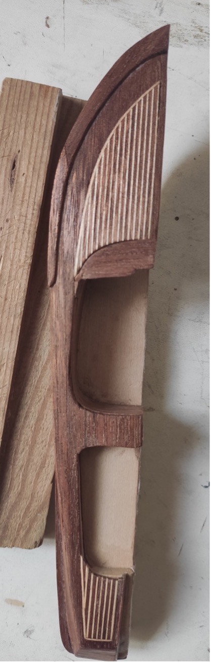

Rispondo solo ora perché il bel tempo di ottobre e il fine settimana lungo di inizio novembre mi hanno tenuto lontano dal modello per cui sono andato un pò a rilento. Ma ora sto ricominciando.
In effetti le ultime foto che ho postato riproducevano lo scafo senza alcuni dettagli che ho inserito successivamente, tra cui la falchetta che hai citato, la plancia con il cruscotto (stampato ed incollato), il rivestimento laterale dei pozzetti e l'aletta sul fianco a poppa (non so se ha un nome).
Penso che la costruzione dello scafo con le parti in legno sia completata, a meno che mi sia dimenticato qualcosa.

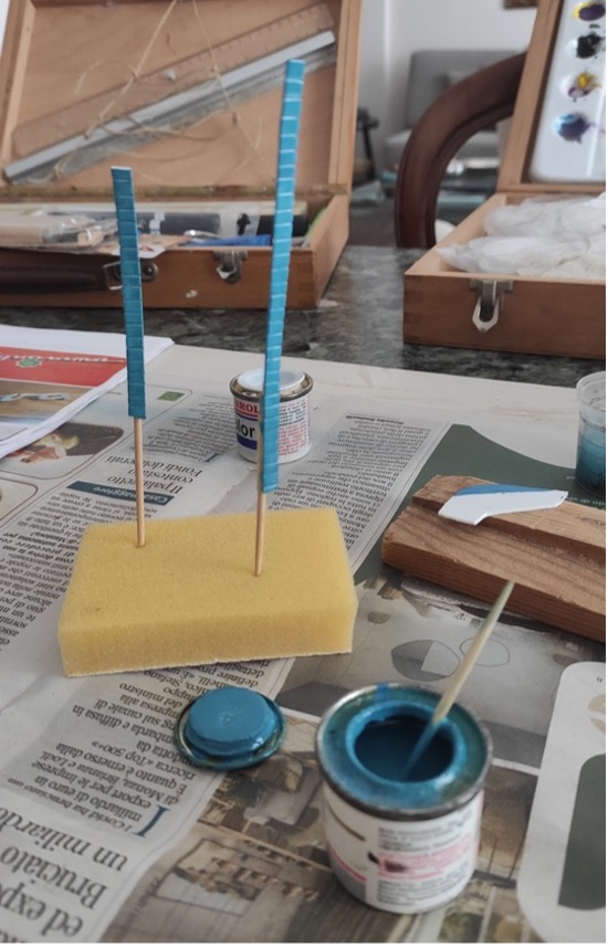

E’ giunto il momento di prendere in mano pennelli e colori ed inizio a pitturare il fondo carena e alcuni particolari tra cui i bordi imbottiti dei pozzetti, la pedana laterale e il cuscino tra i pozzetti.
Per quanto riguarda la scelta dei colori, la carena sarà in smalto Humbrol bianco opaco, dato che verrà poi coperta col flatting lucido. Pedana e cuscino saranno invece in smalto bianco Humbrol lucido. Per quanto riguarda i bordi imbottiti ero indeciso tra due tonalità di blu/azzurro ma una prova dal vero mi ha fatto optare quello che a prima vista sembrava troppo scuro (l’ho cerchiato in rosso).

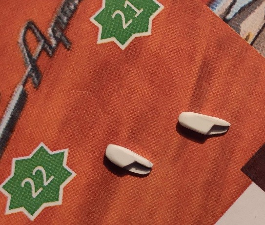

Guardando con attenzione le foto del Riva vero per preparare la verniciatura dello scafo, mi sono accorto di aver dimenticato di costruire le prese d’aria laterali. Quindi eccole realizzate sovrapponendo e sagomando tre pezzi di stirene dello spessore di 1 mm.

La colorazione è stata fatta con colori acrilici dati a pennello. Il rosso mattone l’ho ottenuto mischiando blu e giallo al rosso vivo e il risultato mi sembra simile al colore reale.
Per la linea di galleggiamento userò lo stesso smalto Humbrol di colore celeste usato in precedenza per i bordi dei pozzetti. Per realizzarla con precisione colorerò la sottile striscia di plastica che si usa per aprire le confezioni di cellophane, quella delle fette biscottate nel mio caso, che poi applicherò allo scafo.

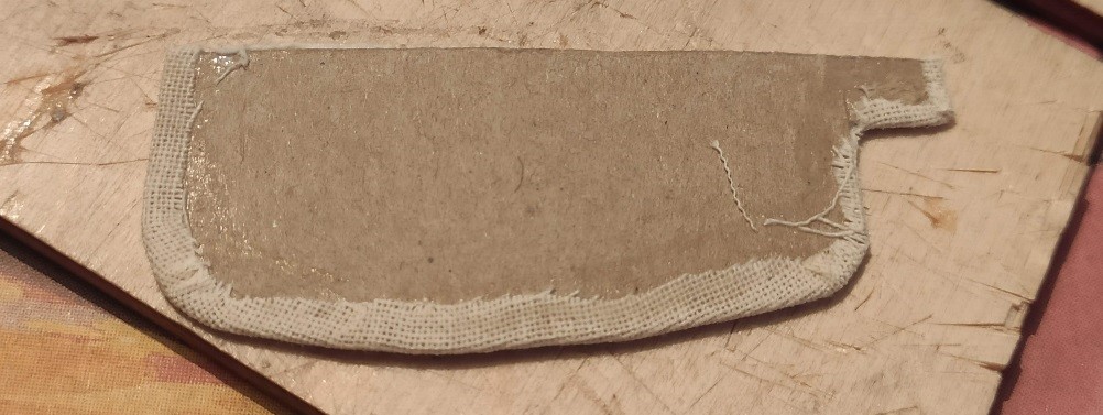

Mentre la vernice asciuga tra una mano e l’altra, costruisco il fondo del pozzetto di guida usando un pezzo di cartoncino e della stoffa di cotone bianco.

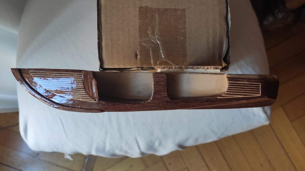

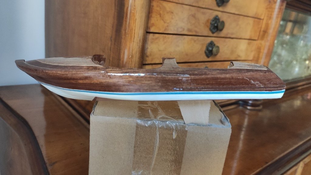

Lo scafo è bello lucido dopo 6 o 7 passate di flatting dato a pennello ed è finalmente pronto per applicare le finiture.

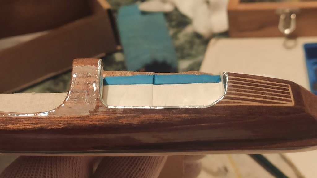

Successivamente ricavo il bordo di metallo del pozzetto utilizzando della comune carta stagnola.

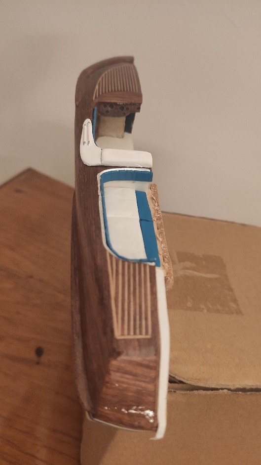

Incollo le imbottiture turchesi ai bordi dei due pozzetti, lo step lato guida e il cuscino posto tra i due pozzetti. Ora l’Aquarama comincia finalmente ad avere un aspetto più realistico !

Applico le protezioni di metallo della carena e dell’aletta a poppa, ricavate da sottili strisce di carta argentata, incollate allo scafo e poi passate con vernice lucida a pennello.

Una domanda sulla linea di galleggiamento ottenuta da una strisciolina di plastica, verniciata ed applicata: non si screpola la vernice? (presumo acrilico).
Lo chiedo perchè devo fare anch'io una linea di galleggiamento e ti ruberrei l' idea...
Belli i tuoi mezzi scafi, lovoro interessante che seguo...
