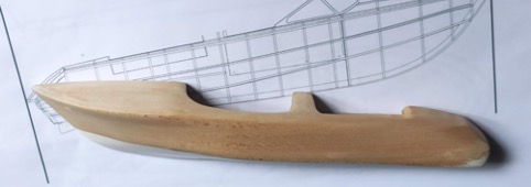

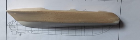

Nell' attesa dei listelli, e approfittando del brutto tempo del weekend, mi sono portato avanti.
Come dicevo, ho riportato lo scafo a legno vivo e ho eliminato le aggiunte che avevo fatto.

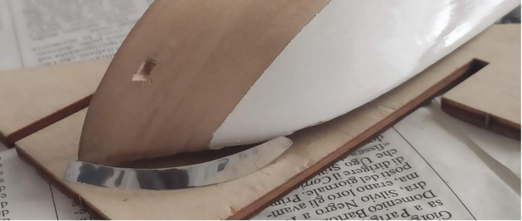

Proseguendo poi con gli accessori ho realizzato il rompimare, ricavandolo dall’alluminio di una lattina di birra. Per ora lo lascio così abbozzato poi lo rifinirò con le misure corrette.

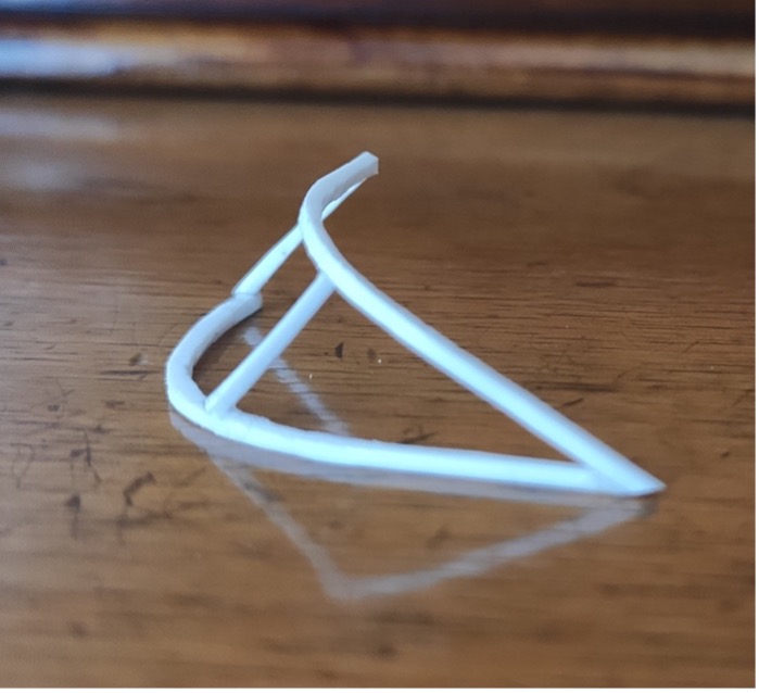

Quindi sono passato alla costruzione del parabrezza. Per la struttura ho usato il solito stirene, tagliato e sagomato usando una dima.
Una prima prova a secco per vedere l’effetto che fa, mi sembra a posto.
Ora aspetto che la colla si asciughi del tutto per attaccare la parte superiore che nel frattempo ho già realizzato.Mezzo scafo - RIva Aquarama Special-8.jpg
Il passo successivo sarà quello di incollare il vetro del parabrezza.

Innanzitutto ho completato la struttura del parabrezza
Il passo successivo sarà quello di incollare il vetro del parabrezza, che penso di simulare con dell’acetato trasparente.
Mezzo scafo - RIva Aquarama Special-picture-1.jpg Mezzo scafo - RIva Aquarama Special-picture-2.jpg

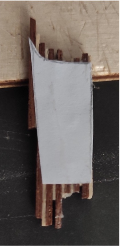

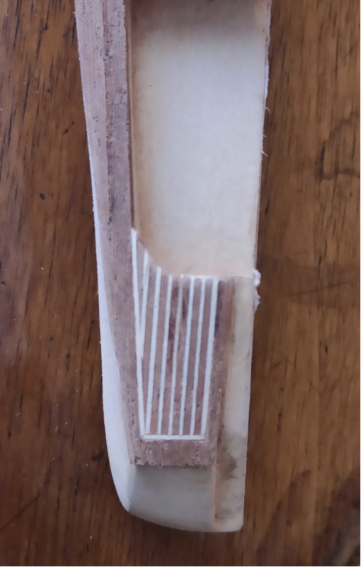

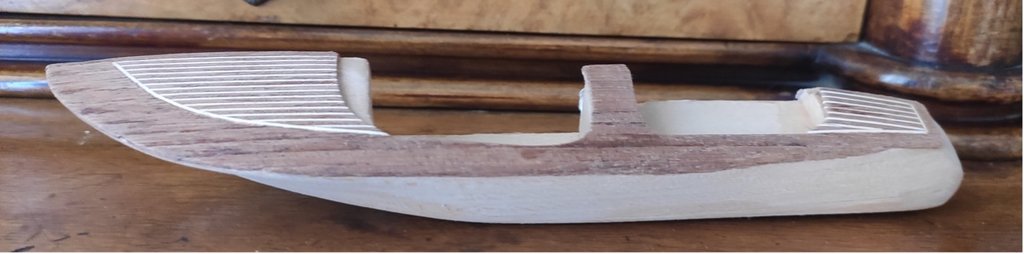

Dopo tanto tempo, sono riuscito a procurarmi i listelli di mogano che sembravano introvabili e li ho trovato in un negozio online in Liguria. Così inizio la costruzione delle coperte di poppa e di prua in legno bicolore. Accosto di taglio listelli in mogano di spessore 1mm con quelli in pioppo da 0,5 mm, poi sovrappongo una sagoma di carta per ottenere la forma finale e infine rifinisco. Alla fine, incollo al bordo un altro listello di pioppo da 0,5 mm come rifinitura.
Il risultato mi soddisfa molto!
Ecco la parte di coperta di prua
Mezzo scafo - RIva Aquarama Special-picture-11.jpg Mezzo scafo - RIva Aquarama Special-picture-12.jpg Mezzo scafo - RIva Aquarama Special-picture-13.jpg
e la parte di coperta di poppa
Mezzo scafo - RIva Aquarama Special-picture-21.jpg Mezzo scafo - RIva Aquarama Special-picture-22.jpg Mezzo scafo - RIva Aquarama Special-aa.jpg

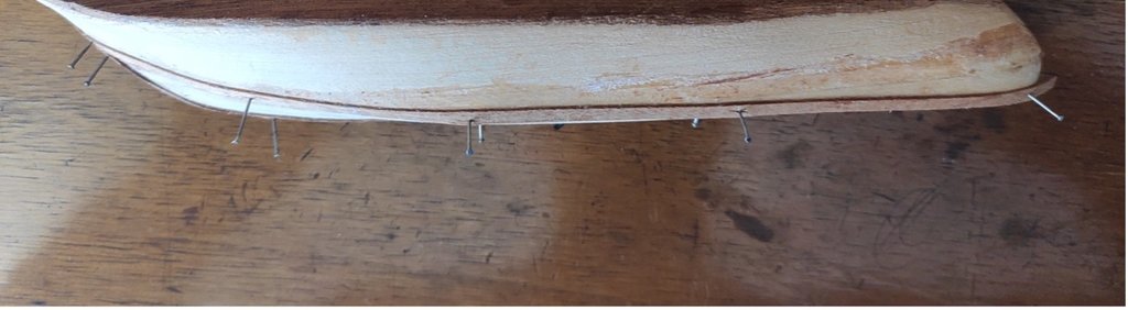

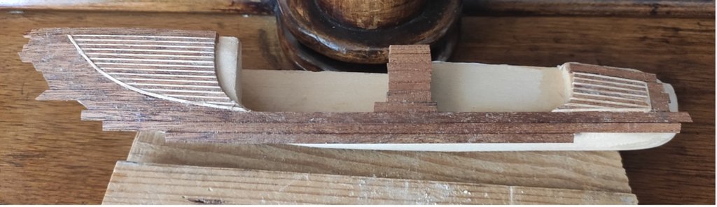

Ora la parte più divertente del lavoro: la fasciatura con i listelli di mogano. Per la coperta uso quelli di spessore 1mm in quanto le due parti bicolore sono di spessore 2mm e mi viene più facile pareggiare il tutto.
Ecco due immagini dello scafo con i listelli posati
E con i listelli rifiniti e pareggiati con le parti bicolore.
Mezzo scafo - RIva Aquarama Special-picture-2.jpg Mezzo scafo - RIva Aquarama Special-picture-3.jpg Mezzo scafo - RIva Aquarama Special-picture-4.jpg

Passo ora al rivestimento della carena con listelli da 0,5 mm.
Inizio posizionando i 2 listelli di riferimento: quello in corrispondenza della linea di separazione tra opera viva e morta e quello del fondo chiglia. Posizionerò poi gli altri listelli a partire da questi 2.
Mezzo scafo - RIva Aquarama Special-.jpg Mezzo scafo - RIva Aquarama Special-b.jpg
Ho completato poi il rivestimento dell’opera viva, rastremando i listelli a prua e a poppa. Sono un po' arrugginito in queste operazioni perchè è passato veramente tanto tempo da quando facevo queste cose, ma alla fine il risultato mi sembra soddisfacente.Mezzo scafo - RIva Aquarama Special-c.jpg
